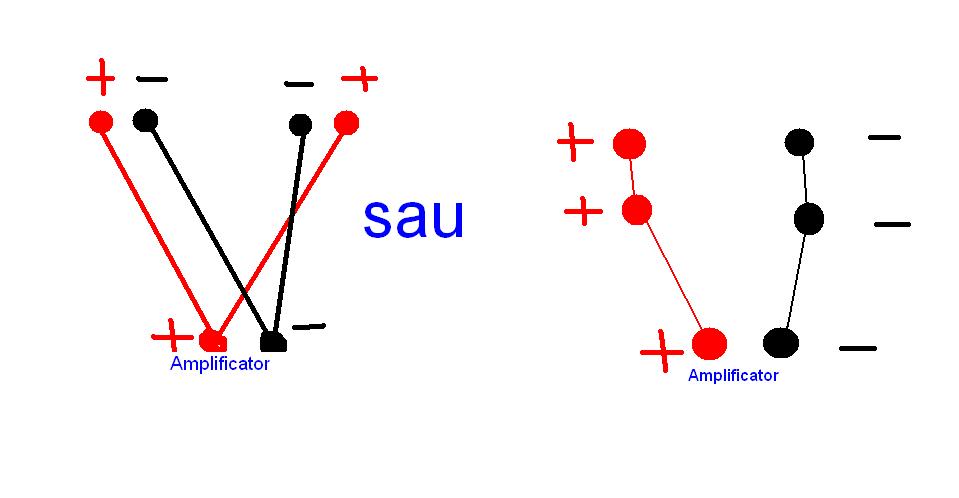

Sharkky, imi explici si mie te rog cum trebuie sa lege bobinele subwooferului sa ajunga la 2 ohmi? k vad ca scrie 2 x 3,8 ohmi... Embarassed
danijblbass
Data înscrierii: 08/Feb/2007
Mesaje: 217
MesajTrimis: Mie Aug 15, 2007 5:32 pm    Titlul subiectului: Răspunde cu citat (quote)
in paralel si vei obtine fix1,9 ohmi...adica pui minusu de la amplificator la amandoua borne " minus" si plusul pe celelalte 2 borne plus ale bobinei....cam asa ceva ......
 Filesize:  28.66 KB
