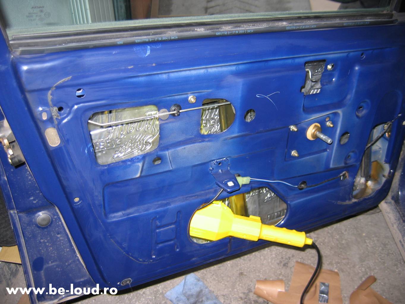

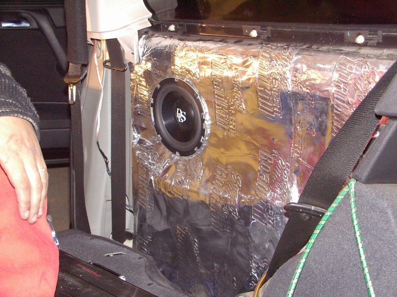

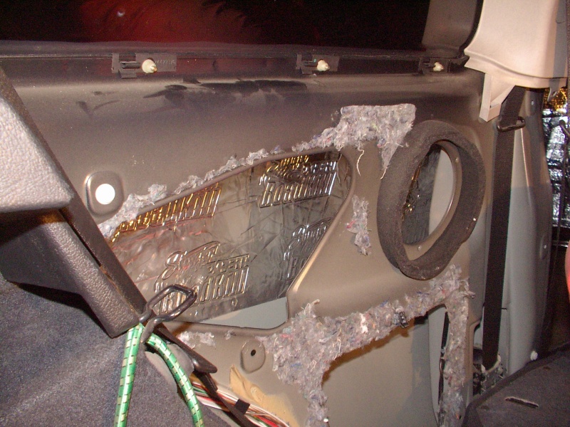

Despre insonorizare: am facut-o in a doua simbata din decembrie, si am avut noroc ca a fost o vreme buna afara, erau vreo 15 grade.
In 2 persoane am terminat insonorizarea in 4 ore, e adevarat ca am mai ajutat-o putin cu pistolul de incalzit, dar s-a prins perfect.
Intereseaza pe cineva si poze din etapele intermediare ale insonorizarii? Ca as mai putea pune ceva poze.

insonorizare fata final
 Filesize:  208.95 KB
 Viewed:  704 Time(s)
insonorizare spate final
 Filesize:  240.47 KB
 Viewed:  676 Time(s)

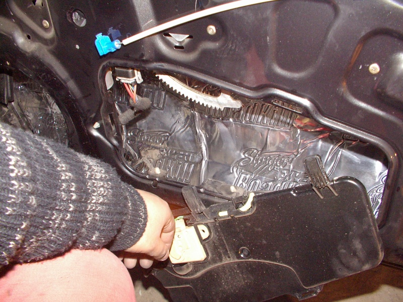

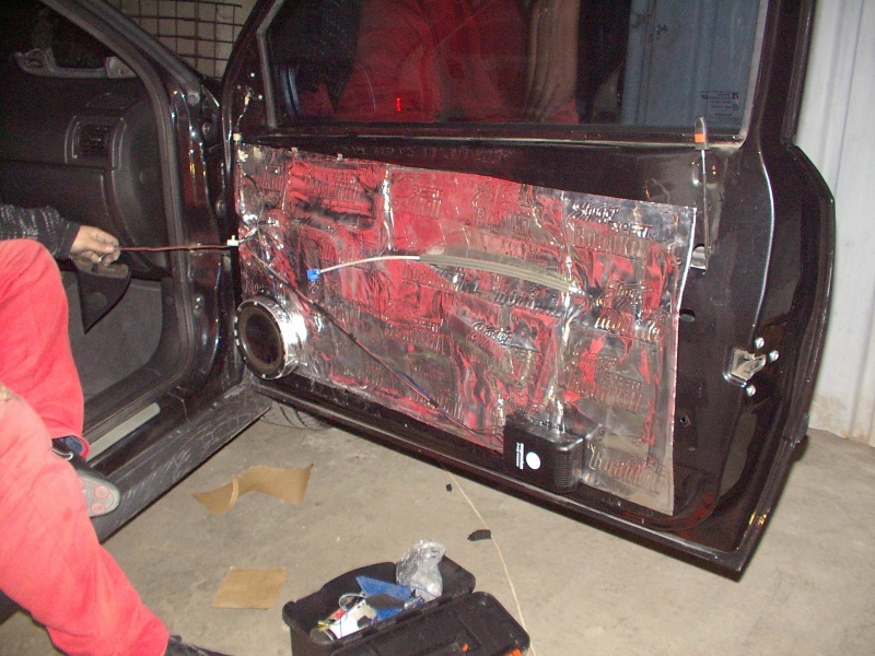

Ba am insonorizat-o Wink
Daca fac o treaba atunci o fac calumea sau n-o mai fac.
Mi-a fost putin frica pentru ca pe fatza ca sa ajung in interiorul tablei a trebuit sa dau jos modulul de comanda al airbagului, dar totul a fost ok.
Ca sa pot insonoriza si interiorul complet a trebuit sa tai pe lungime folia si sa o pun pe 2 bucati, dar am acoperit toata suprafata.

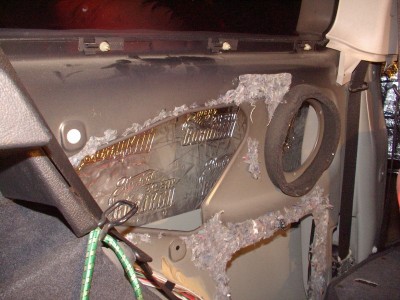

spate interior faza 1
 Filesize:  209.13 KB
 Viewed:  671 Time(s)
fata interior.
 Filesize:  237.97 KB
 Viewed:  625 Time(s)

MesajTrimis: Joi Ian 04, 2007 8:29 pm    Titlul subiectului: Răspunde cu citat (quote)
bvo ... felicitari pt munca depusa ...
totusi cred ca pe usile fatza treb sa te duci mai mult cu insonorizantul ( mai spre exterior ) ...
o intrebare as avea ... esti multumit de statie !?
felicitari inko data simi cer scuze dc team suparat la faza cu insonorizantul !

[quote="Shokaliptiku"]totusi cred ca pe usile fatza treb sa te duci mai mult cu insonorizantul ( mai spre exterior ) ...
[quote]
Pai trebuia sa am loc si sa pun la loc fetele usilor, deci nu ar fi trebuit sa vina insonorizantul pana la linia rosie, si in plus...l-am cam terminat, cele 9 folii mi-au ajuns la fix pentru 4 usi.
