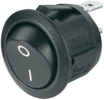

va salut.am un amplificator jbl gto 75.4,cum as putea sa ii pun un buton on/off?cand merg la un gratar,vreau sa ascult muzica la un volum scazut,sa nu stau cu teama ca se descarca acumulatorul.multumesc

O varianta ar fi sa pui intrerupator pe firul de la remote.

sa montez acest intrrupator pe cablul albastru de la rca,nu?atunci amplificatorul nu mai primeste semnal si automat nu mai porneste?

"O varianta ar fi sa pui intrerupator pe firul de la remote", deci pune intrerupatorul pe acel cablu, nu pe cel cu RCA-uri.

jarrell,cablul rca este ground zero,iar pe mijlocul cablului este si firul remote,la asta m-am referit.si am mentionat albastru deoarece,din cunostintele mele stiu ca asta ii culoarea cablajului hu.multumesc pentru ajutor.
