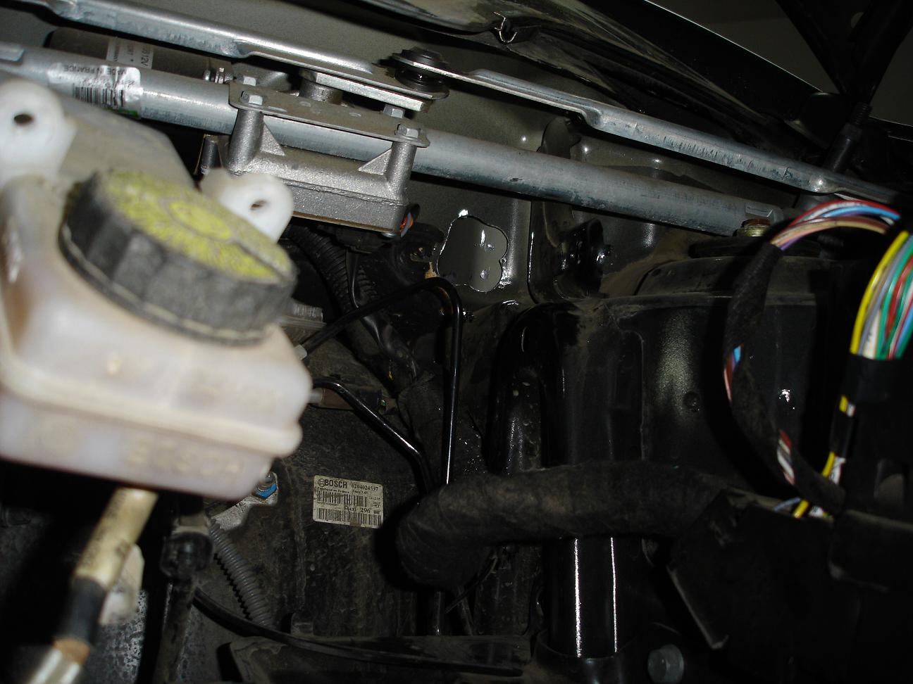

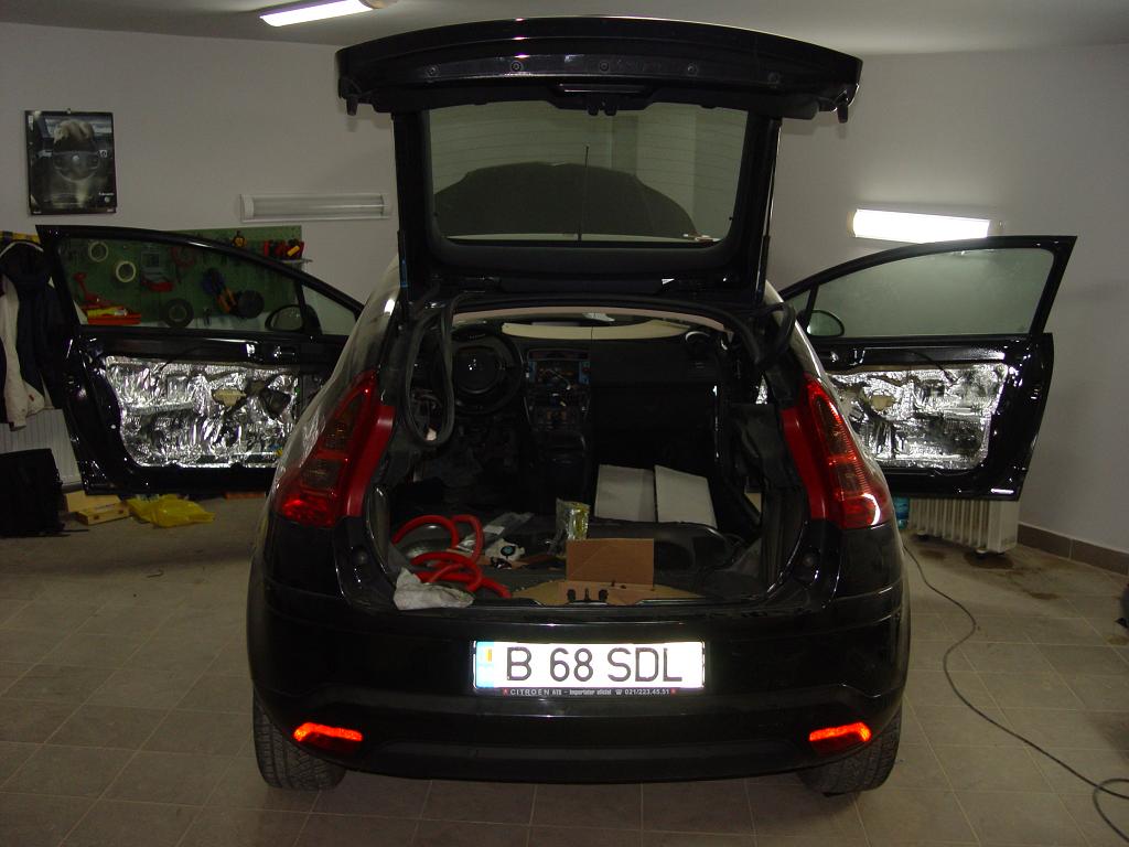

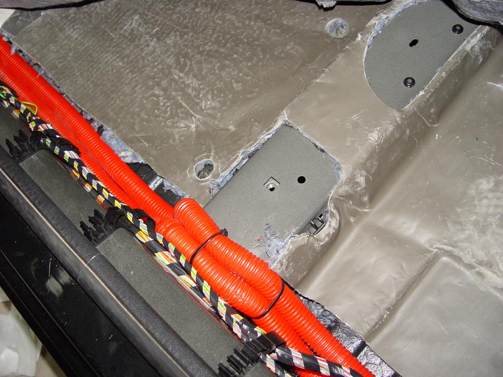

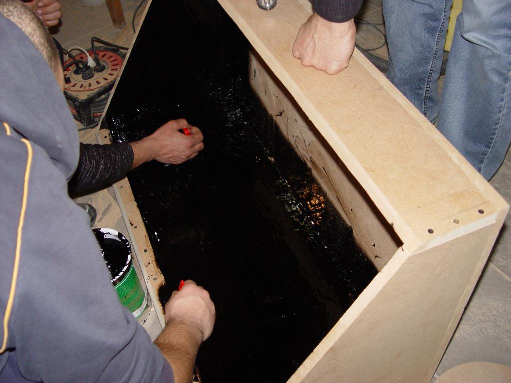

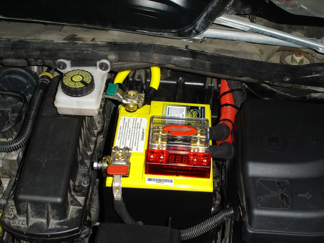

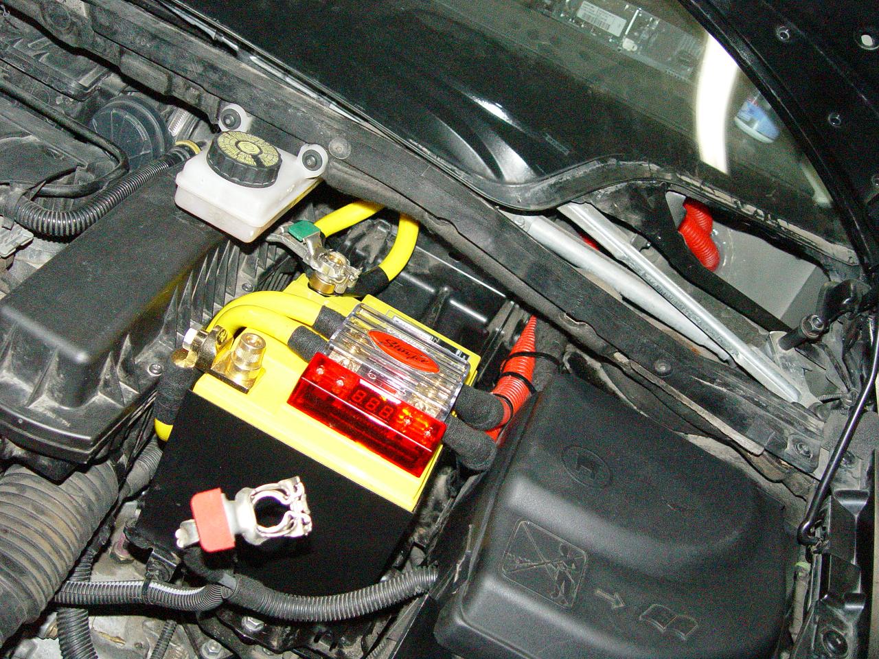

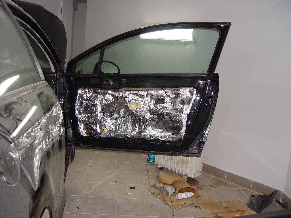

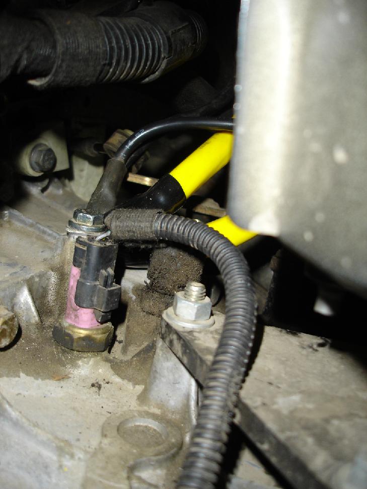

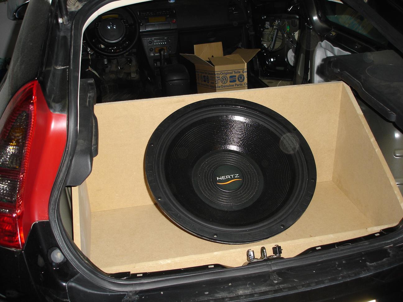

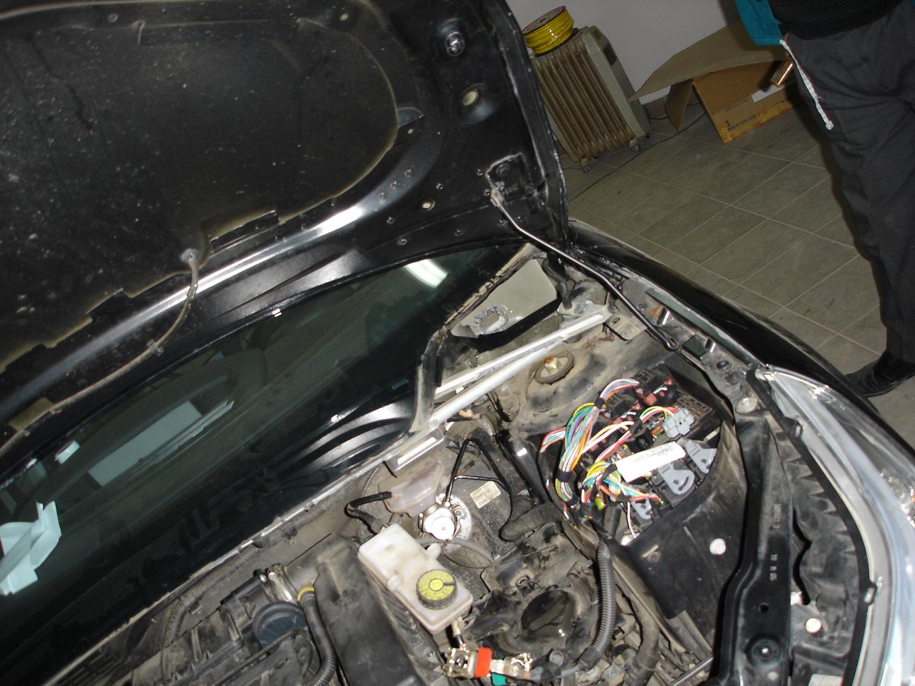

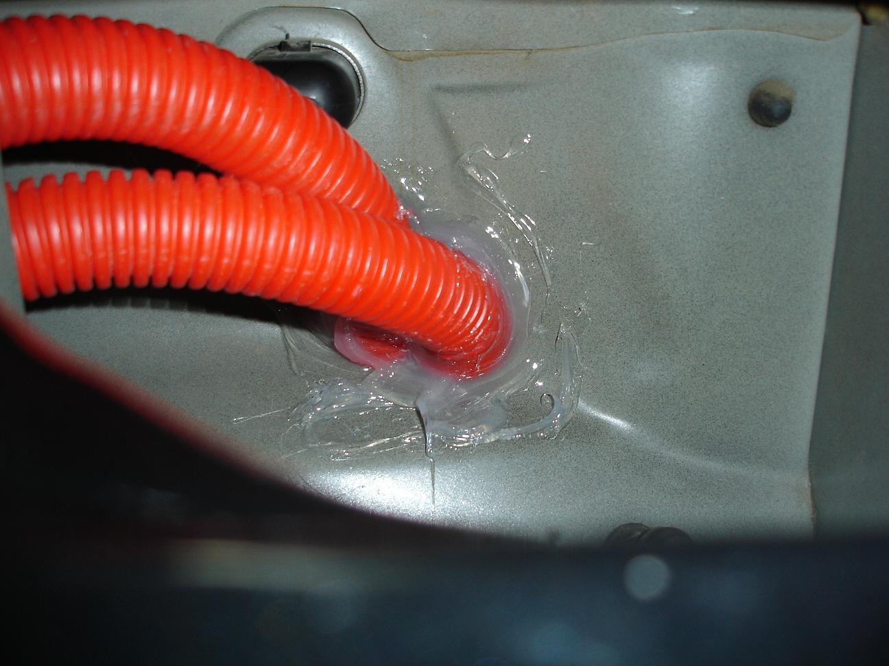

Acum am picat si eu acasa, mort de somn dar dupa cum am promis ceva poze:
pe scurt ce s-a realizat:
demontat masina
tras alimentarile
montat sigurantele fata
fixat bateria din fata
antifoanat usile fata
partea din mdf a incintei din spate realizata in proportie de 90%
ceva poze:

Impresionant. 3 sĂŁptĂŁmĂąni ziceai? Very Happy
pesteimputit
Data înscrierii: 18/Noi/2006
Mesaje: 141
MesajTrimis: Lun Feb 26, 2007 2:35 pm    Titlul subiectului: Răspunde cu citat (quote)
ceva de genu asta....
prefer sa nu grabesc omul si sa iasa calumea

MesajTrimis: Mar Feb 27, 2007 12:18 am    Titlul subiectului: Răspunde cu citat (quote)
Foarte frumos lucrat.
@pesteimputit: pot sa te rog ceva ? sa-mi explici si mie exact care e traseu de alimentare ca n-am prea inteles eu ... cate lungimi 0AWG pleaca ... cate 4AWG ... prin cate distribuitoare ...
ps: distribuitorul din prima poza e lipit de baterie ?

duuuuude ! Shocked arata ff bine ! mai bagi ceva in fetele de usa in afara de road kill ? fiindca mie imi zornaie una de ma scoate din minti ! Ma gandeam sa-i bag o lungime-doua de vatelina ...

am stinger overkill pt dat pe fetele de plastic.
alimentarea este asa
baterie fata->2x0awg->suport sigurante 2x0awg->2x0awg ->baterie spate->cate un traseu de 0awg pana la distribuitoarele 0 awg in 2x4awg out->4awg in amp (asta e traseul de plus)
baterie fata -> 2x0awg la puntul de masa original al masinii (practic am dublat traseul din fabrica) asta in fata
in spate dintr-un surub sanatos pleaca: 2x0awg pt bateria spate + 4x4awg pt amplificatoare si un eventual condensator (care acum nu exista si nici nu cred ca va exsita dar e mai simplu asa)

Tare, mai ai loc ceva in portbagaj?Sau nu e masina ta?
