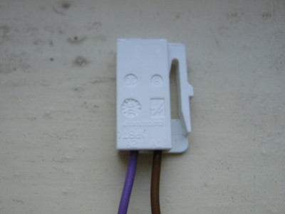

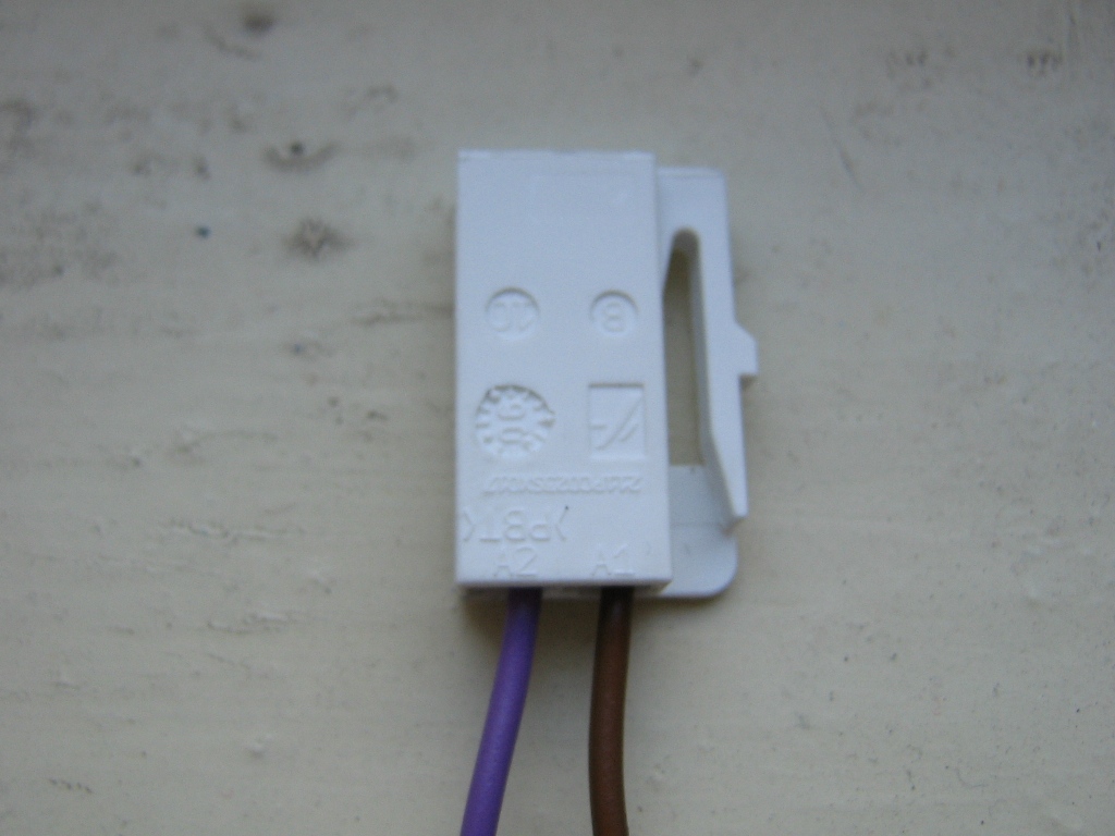

Am inlocuit Boxele de pe fata si spate la Logan care erau Blaupunkt si nu stiu care este plusul si minusul la boxe.
Am atasat poze cu mufa boxelor si singura asemanare care o vad la toate mufele este notarea A1 respectiv A2 pe fiecare mufa.
Care din cele 2 fire din poza e plusul si care este minusul?

daca mai ai difuzoarele, vezi ca in locasul in care intra mufa este insemnat pinul +. din cate tin eu minte, e cel de pe partea cu urechea de prindere. A1 este +.
?Mersi frumos Asus
ai avut dreptate ca de obicei
A1 este plusul
