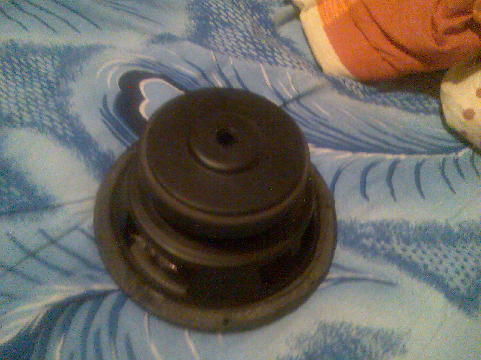

Hmmm...eu cand am inceput sa ma joc cu pendularu' si bormashina in urma cu cativa ani...am facut o carcasa...dupa ureche care suna a dreacu de bine Very Happy...asa mi se pare mie in casa...da' in masina suna o porcarie Very Happy...nam niciun detaliu la difuzor...ca vreau sa folosesc dor unul...eu anu trecut le amplificam palea cu o statie daia Electromures Smile) care scotea 2x25W...si bubuia toata casa...difuzoarele sunt Domotec...acu vreo 4 ani cand ma ocupam cu porcariile astea erau adevaraciuni...dar acum mai toti avem Blaupunkt, JBL,Magnat,etc...si as vrea sa fac si eu o incinta la difuzoru' ala si vreau sa ma ajute si pe mine cineva cum sa o fac...sa se auda bassul calumea...cum pot sa aflu cati W RMS are ala sau...nu stiu orice indicatie este binevenita...am un tovarash care sia cumparat un Domotec dala ca al meu numa ca e nou...adica e mai "smecher" e identic la fatza cu al meu...da' pe spatele lui scrie Domotec 400W...daca are ala 50W rms e bine...oricum nu se aude lafel de calumea ca al meu...
PS:stiu ca am scris mult si prost dar este ora 2 si sunt foarte obosit...
Diametru' difului am calculato babeste si ar fi de 18'...Neutral pe draq...Sad

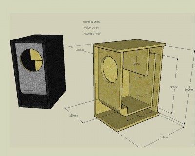

cu un desen ca asta Very Happy... http://www.be-loud.ro/forum/files/thumbs/t_gztitanium_637.jpg daca nu pot sa aflu niciun detaliu despre puterea lui si celelalte lucruri...rog un moderator sa il stearga Smile

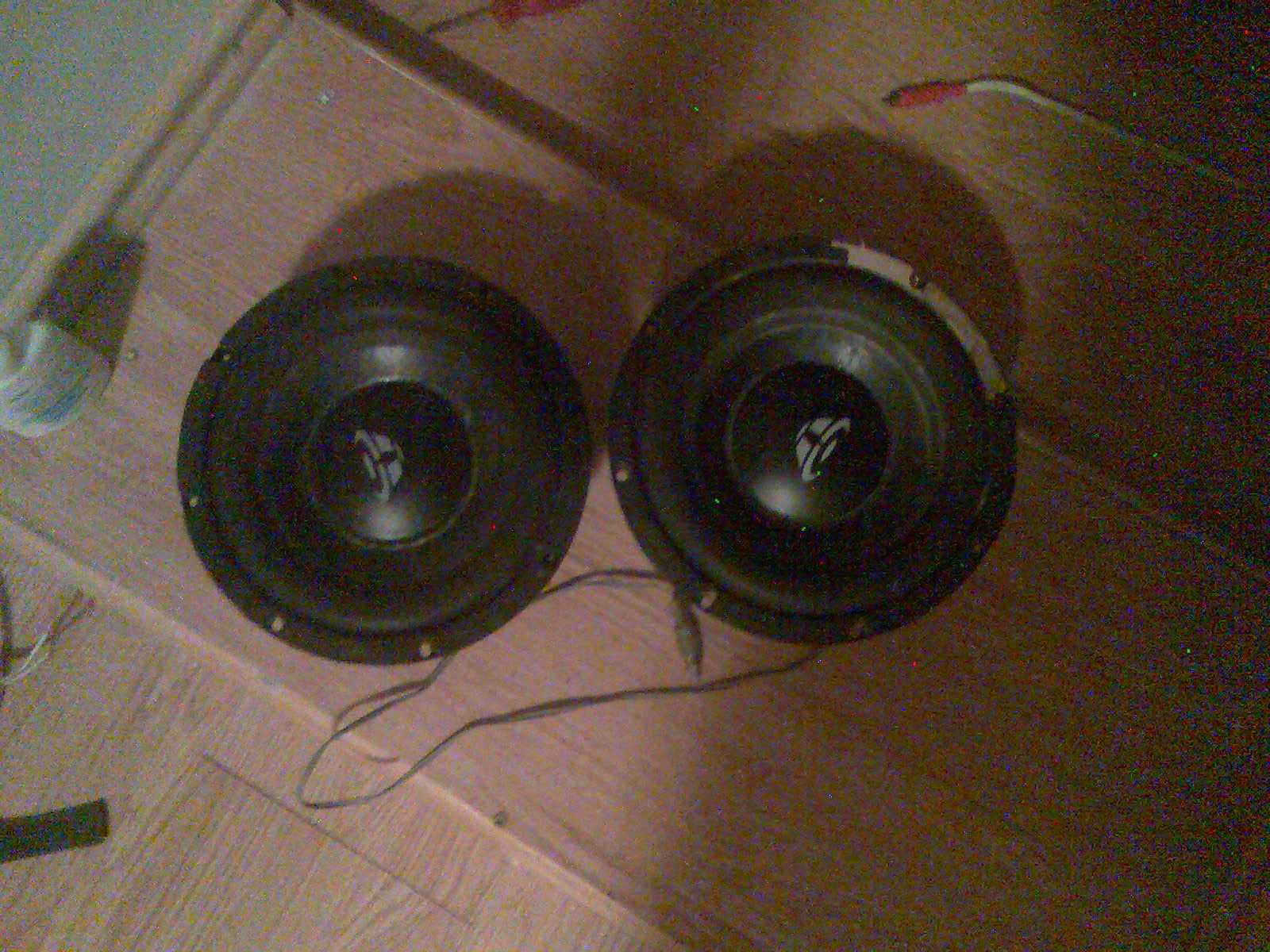

pune o poza si cu fata difului
ce diametru are diful ?

diametru' este de 21 cm iar lungimea cercului este de 57cm Confused...

poti sa incerci incinta creata de mine, posibil sa sune ok.

posibil sa sune bine...da' e prea grea...Neutral..si in + tata nu ma mai lasa sa demolez si celalalt sifonier Smile)..asa ca materialu' va fi scump Very Happy...

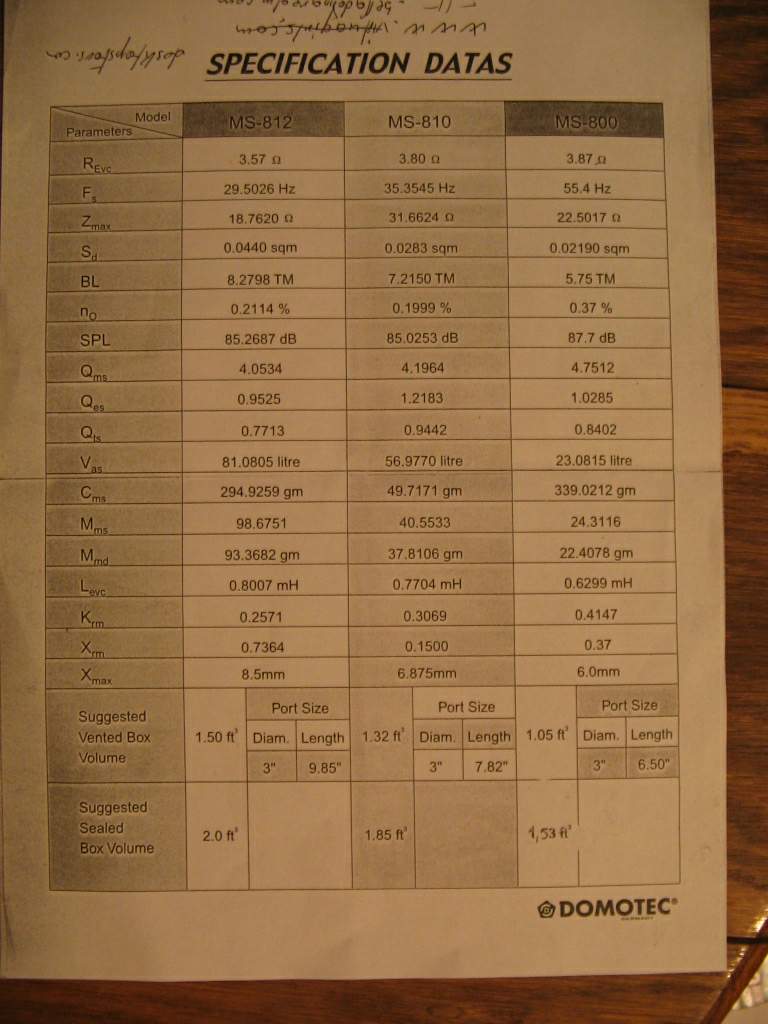

astea-s domotecuri MS-800
ai mai jos fisa lor tehnica - cu tot cu parametri si tipuri de incinte recomandate de producator

daca parametrii sunt reali ar mege foarte bine incinta proiectata de mine ,
si dupa grafice ar fi mai bun decat gzu , la volum mic.

astia sunt parametrii oficiali de la Domotec
eu am folosit MS-812, i-am facut incinta recomandata de producator si am ramas placut impresionat
