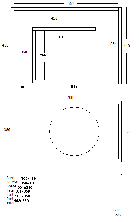

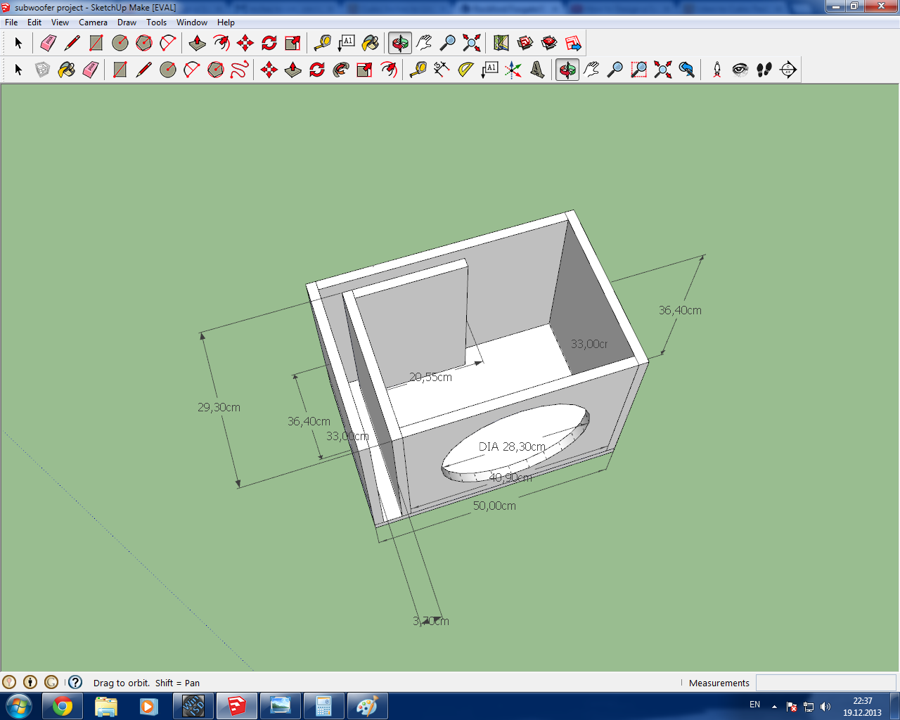

Caut cateva sfaturi despre construirea unei incinte pt. un difuzor In Phase
XT12 MK2
- aveti cumva un calcul facut pentru subwooferul asta? cu Winisd nu ma pricep.. eventual o schita cu dimensiunile incintei..
Va Multumesc pt. sfaturi !!!
Din Proiectele astea 2 care sa-r potrivi pt. in phase xt12 si cum o sa sune in fiecare ??
Astept pareri
