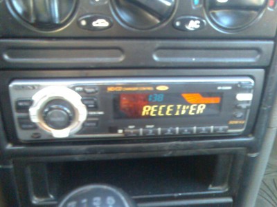

Am un Sony XR-C5300R pe espero(nu radeti).
Q: Ce as putea face cu el?as putea pune statia si subwooferu pe casetofon si sa le controlez din el?as putea sa folosesc iPodu' ca sa bag muzica prin statie? mam referit sa nu mai stau eu sa fac reglaje din statie si din iPod...ci sa fac reglaje la sunet din HU ala parasit.

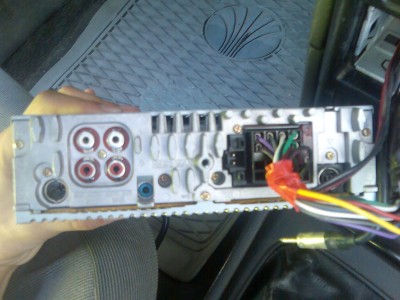

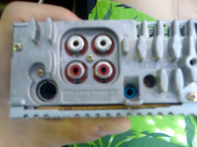

de stiut stie ceva dar pozele tale sunt execrabile...ce scrie sub mufele alea rca? ceva cu in si out sau ce? front rear?
se pare ca statie poti sa pui ...

Pai sub mufele din stanga scrie jos BUS Audio In si la cealalta Audio output... si aia albastra e pentru telecomanda numai stiu de care Confused? nu daia cu IR..alt tip Very Happy
Scuze de calitatea pozelor Very Happy Nokia 6234 sux Smile)

ai un preout si un input.... deci poti lega o statie/mai multe cu un spliter pe cablul RCA si poti sa-i dai semnal de la un MP3/orice sursa audio

cum zice si robert poti pune si statie si o sursa auxiliara de sunet, fara insa a putea controla din cass sursa {gen I-pod/Mp3 player, asta pentru ca nu ai nici macar control volum surse pe cass-ul tau} iar mufa albastra probabil este de Remote, adica telecomanda pentru statie, iti va trebui daca vei atasa o statie la cass, acel remote va "comanda" pornirea statiei impreuna cu cass-ul.
