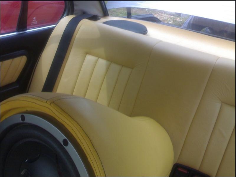

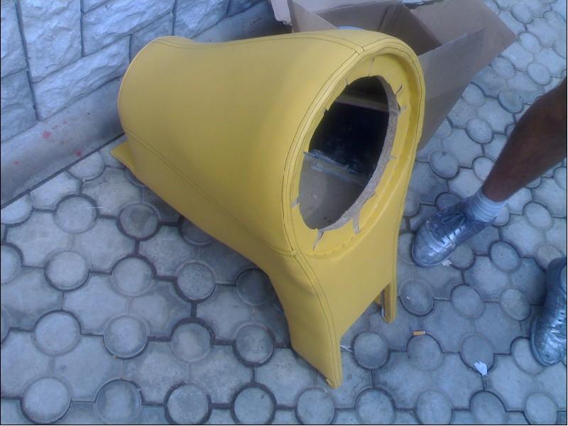

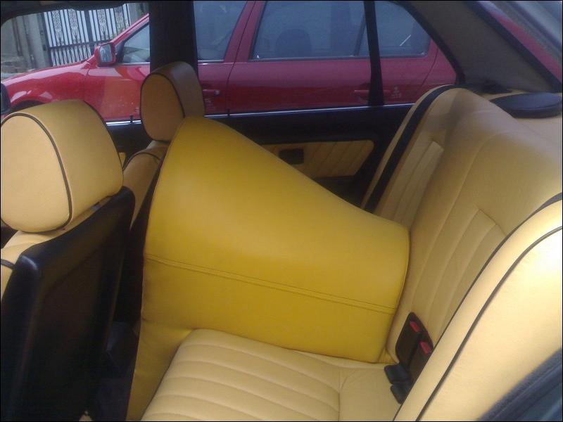

e ceva de genu..........????

HA?! Very Happy Cum sa vreau asa ceva? Repet, incinta va sta in portbagaj, lipita de peretele pe care sta bancheta spate, difuzorul fiind orientat spre interiorul masinii, exact in dreptul cotierei.
