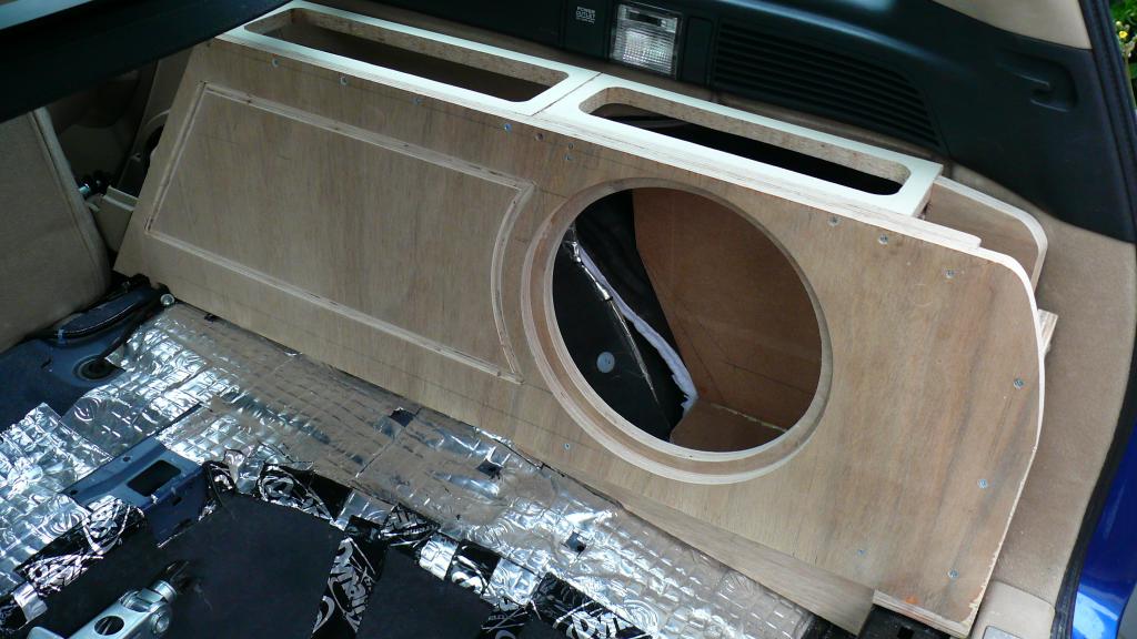

Arata bine sistemul dls. Dar nu știu subwooferul unde as putea sa Ăźl montez... Doar sa Ăźi construiesc eu o incinta și o bag Ăźn portbagaj.

MesajTrimis: Mie Oct 15, 2014 8:31 am    Titlul subiectului: Răspunde cu citat (quote)
Uite o varianta de montaj, pe lateralul porbagajului. Poti integra subwoofer-ul dar si amplificatorul. Nu iti va afecta spatiul util din porbagaj.
