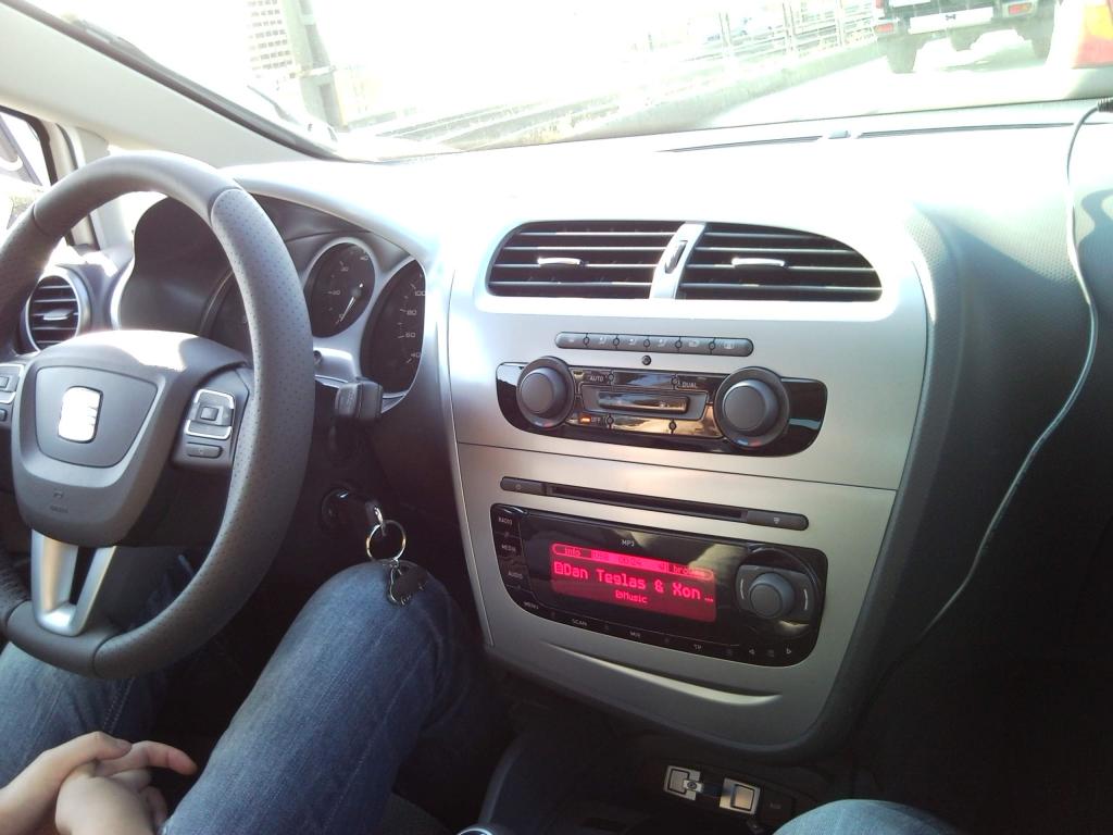

zengy - fa te rog o poza cu interiorul masinii tale, sunt curios cum arata bordul.
zengy
Data înscrierii: 31/Dec/2009
Mesaje: 208
MesajTrimis: Lun Ian 04, 2010 3:51 pm    Titlul subiectului: Răspunde cu citat (quote)
Asta e bordul la leon facelift, ma gandesc ca te intereseaza consola nu, sa vezi cd player-ul? Sau daca vrei alte poze iti trimit pe mail!
Poza nu e de la masina mea dar bordul e identic, asta e mai clara si o aveam la indemana!

arata extraordinar, deci concluzia, renunta la schimbarea cd-playerului. Nu merita sa pui gioarse deastea de 1din si sa arate ca naiba. In al doilea rand schimbarea hu-ului,cred ca ti-ar afecta garantia.
Cate boxe ai tu 6 sau 8? ti-ai ales ceva optional sau e standard? Ce inseamna 6 difuzoare, 6 woofere sau 4woofere+2tweetere, sau cum ai?
Sfatul meu e sa lasi bordul asa, nici cu 2din nu cred ca va arata mai bine. Dar daca nu te intereseaza aspectul, cumpara un hu bun, din cele alese de tine niciunul nu exceleaza. Daca vrei ceva bun, indreapta-te spre varfurile de gama http://www.be-loud.ro/produse/CD_Playere_MP3/Pioneer/DEH-P88RS_II/ sau http://www.be-loud.ro/produse/CD_Playere_MP3/ALPINE/CDA-9887R/ pe ambele le vei gasi mult mai ieftin la alte magazine.

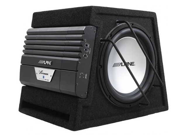

Multumesc de sfaturi, am 6 boxe standard, 4 woofere si 2 tweetere, sincer inca nu m-am decis, nici eu nu as vre sa schimb bordul, mi-e frica ca nu va arata pre bine mai apoi, insa singura solutie e cu un amplificator montat cumva ingenios nush ce sa zic ca nu vreau sa stric bancheta spate gaurindul, asta e singura alternativa de prindere oferita de ce i de la reprezentanta, dati-mi va rog niste idei, cum sa-l prind ingenios fara sa dau gauri, am vazut ca sunt pachete / kituri de subwoofer care e introdus intr-o cutie speciala cu suport pentru integrare amplificator ca in poza de mai jos, ce solutii ar mai fii pentru niste prinderi cat mai ingenioase, subwoofer nu vreau asa mare, ca imi oucpa tot locul in portbgaj, mai este o posibila solutie cu benzile alea adezive cu scai, sau benzi velcro insa nu-mi pot imagina cum sa le folosesc!
Exemplu
 Filesize:  126.84 KB
 Viewed:  246 Time(s)
