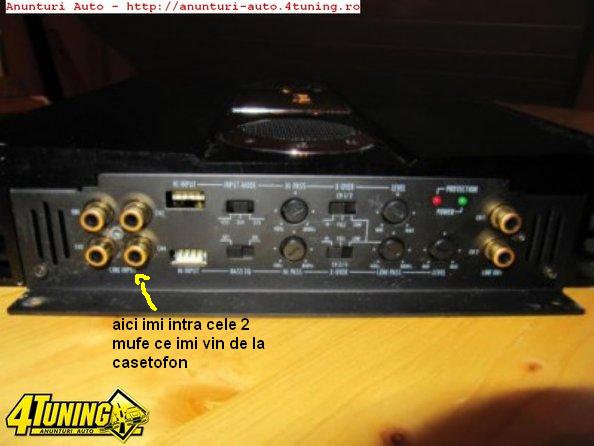

detin un amplif pe 4 canale magnat 900.4 pun si poza.
cu el amplific un subwoofer Alpine SBE-1243BP
de curand am achizitionat doua difuzoare MAC audio PRO FLAT.
Intrebarea e urmatoare: as putea sa amplific si difuzoarele cu acest fel de amplificator.????
cum trebuie legate???
mentionez ca pt sub folosesc 2 canale in bridge, deci imi raman doua canale libere...
atasez poza sa va explic cum sunt legate firele
si sa imi dati 2 3 sfaturi la cum ar trebuii legate ca sa functioneze.
in prima poza imi intra firele de la casetofon. mai trebuiesc 2 fire pentru am functiona si celelalte 2 canale??? sau nu pot sa imi dau seama

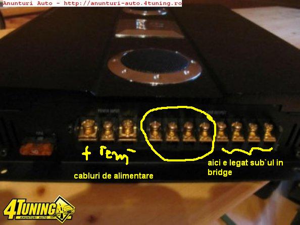

in a doua poza vam explicat mai pe inteles cum imi vin firele...
si zona incercuita sunt cele 2 canale ramase...
am incercat sa leg + boxa cu + amplif respectiv - Boxa cu -amplif dar nu functioneaza.
mai trebuiesc trase ceva fire??? ma innebunit cu capul chestia asta...

iti trebuie casetofon cu 2 perechi de RCA-uri de aia nu se aud celelalte boxe

Ce player ai?Daca ai un singur rca la player poti rezolva cu un spliter dar numai daca iesirea e stereo,daca e mono nu poti amplifica boxele.La cablul rca actual conectezi spliterul si ai rezolvat problema.Grija mare la setari.Bafta
