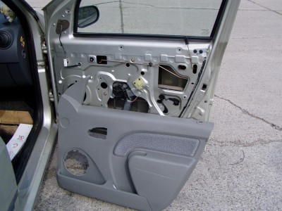

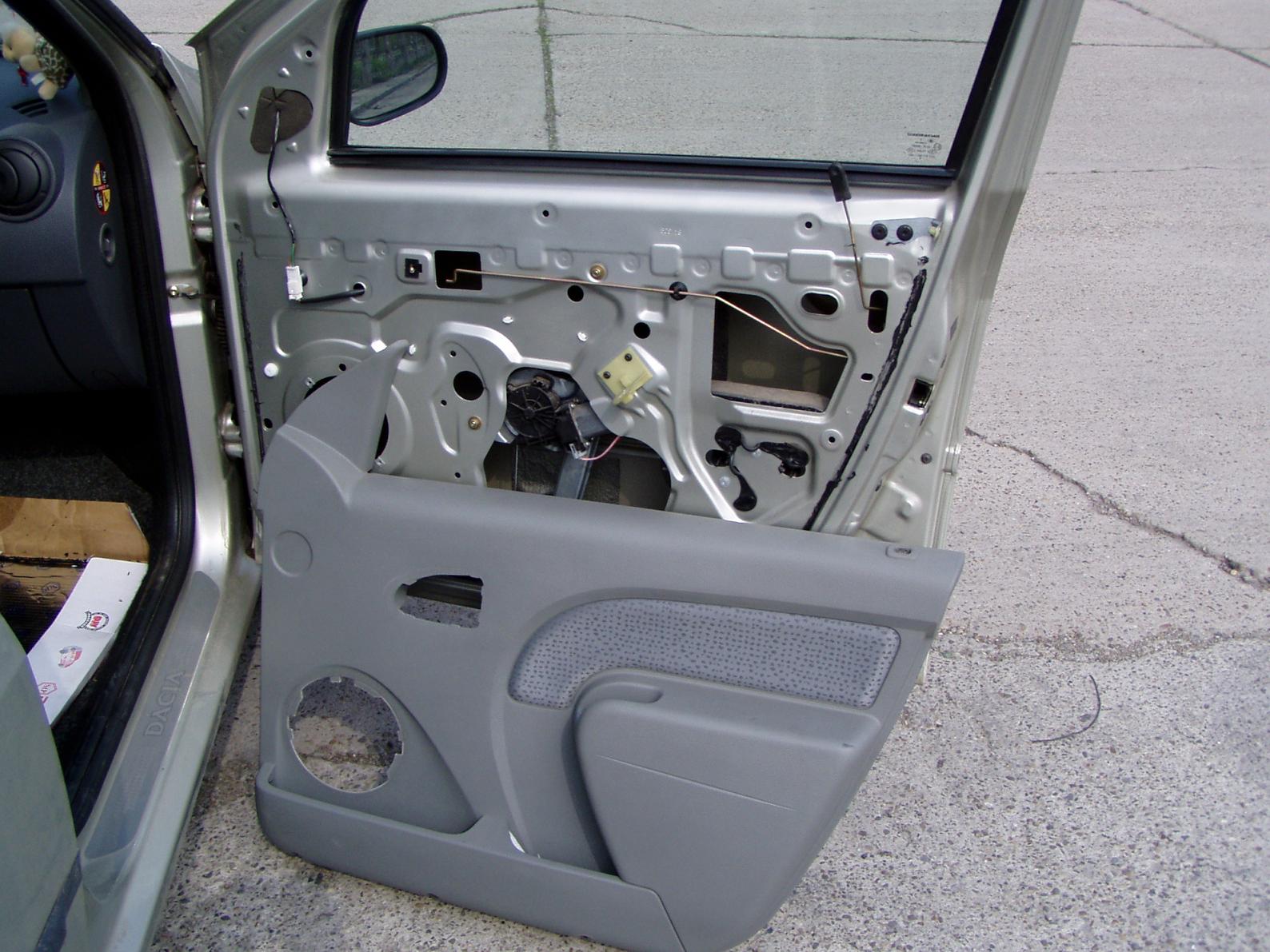

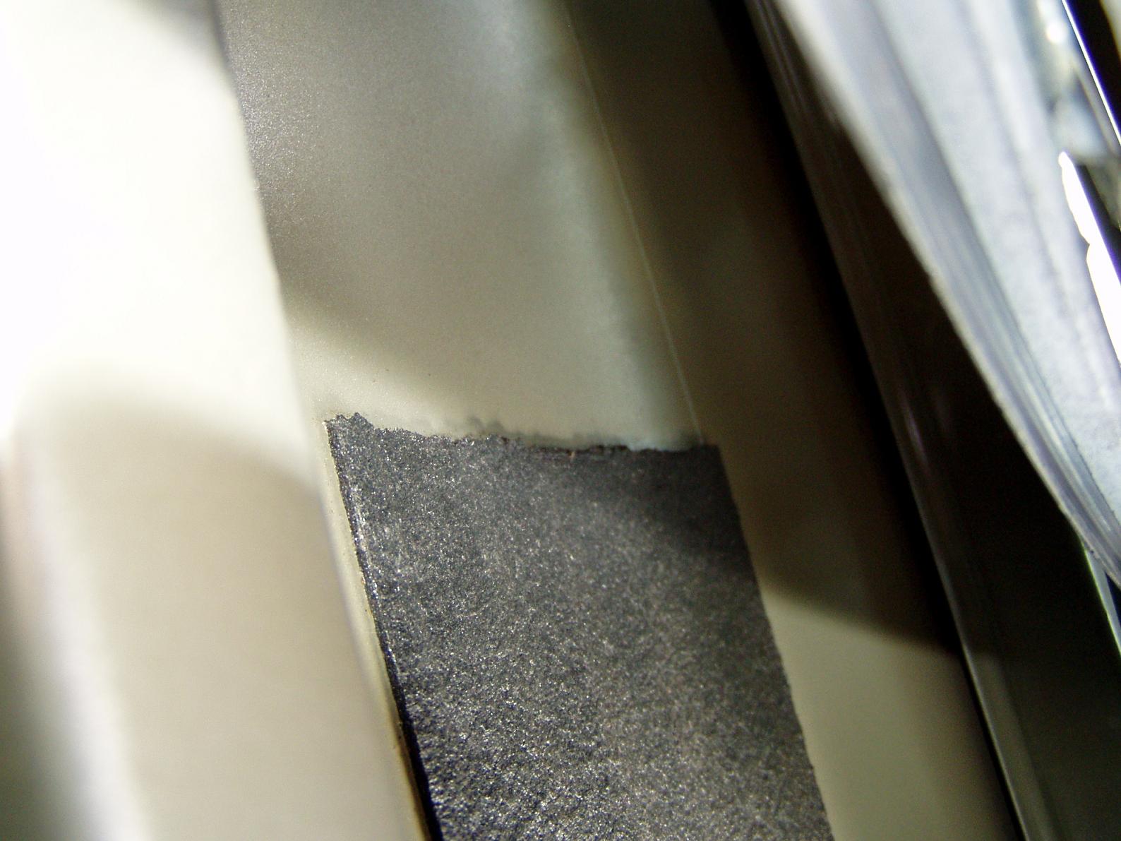

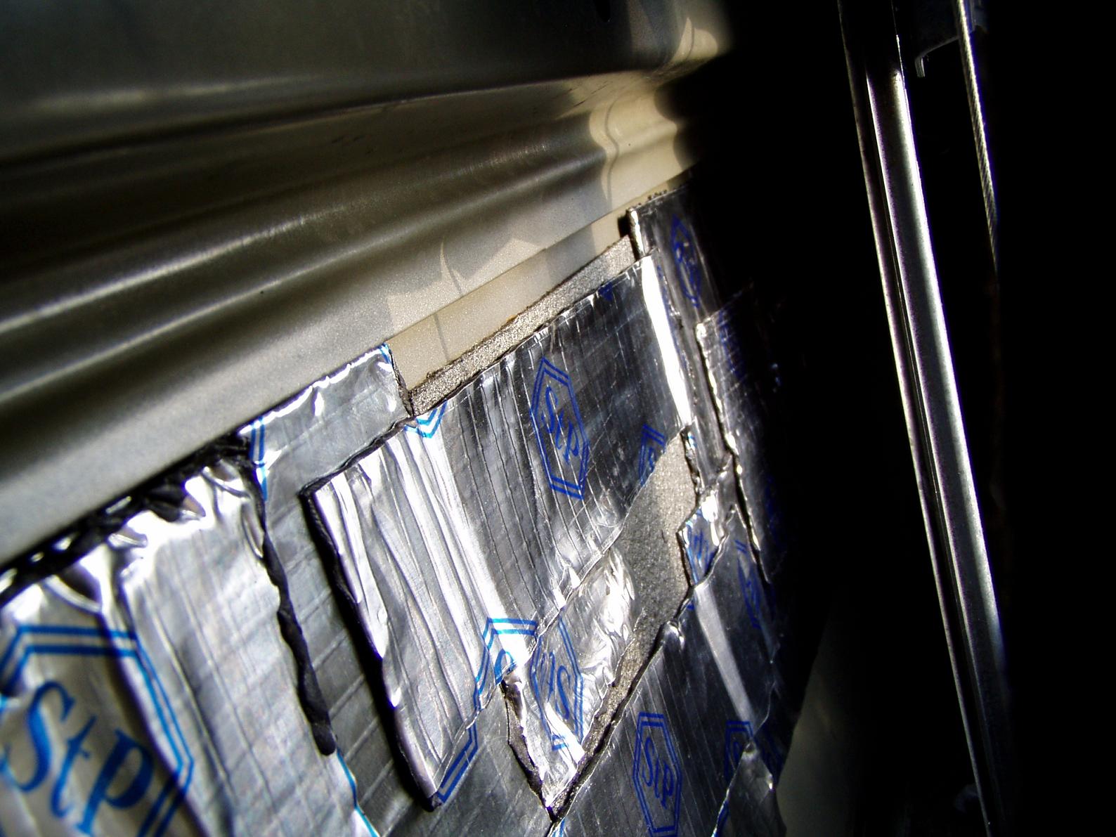

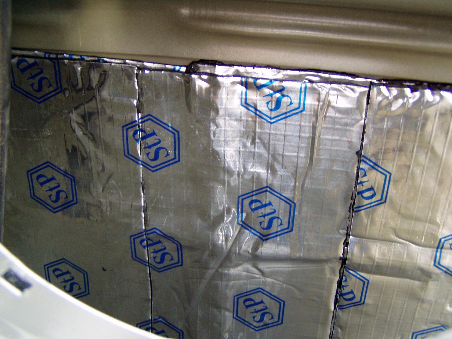

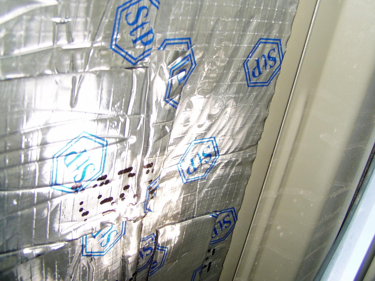

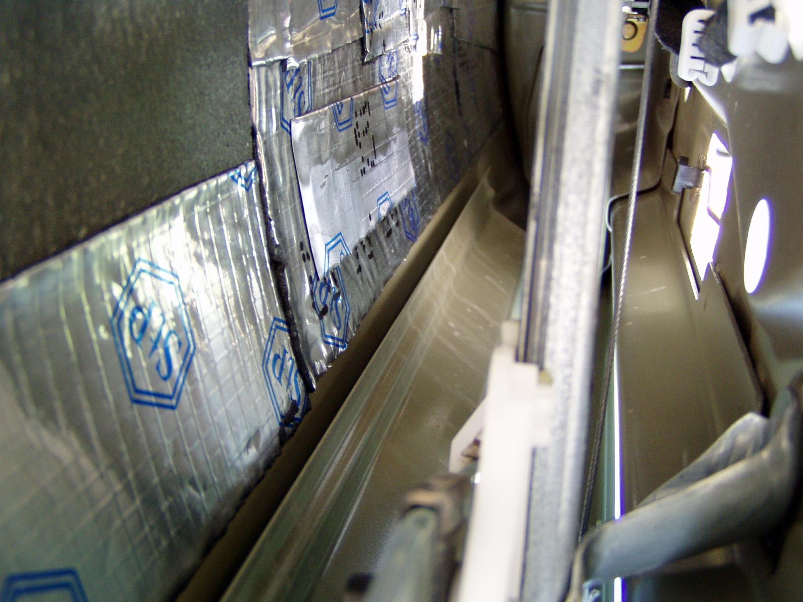

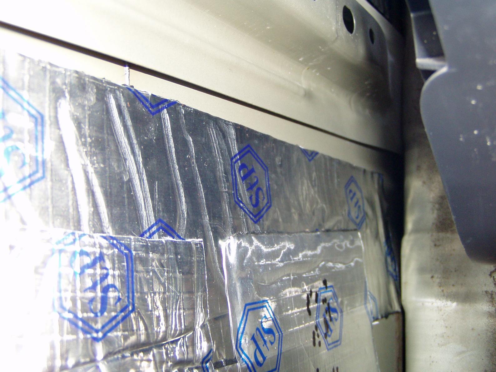

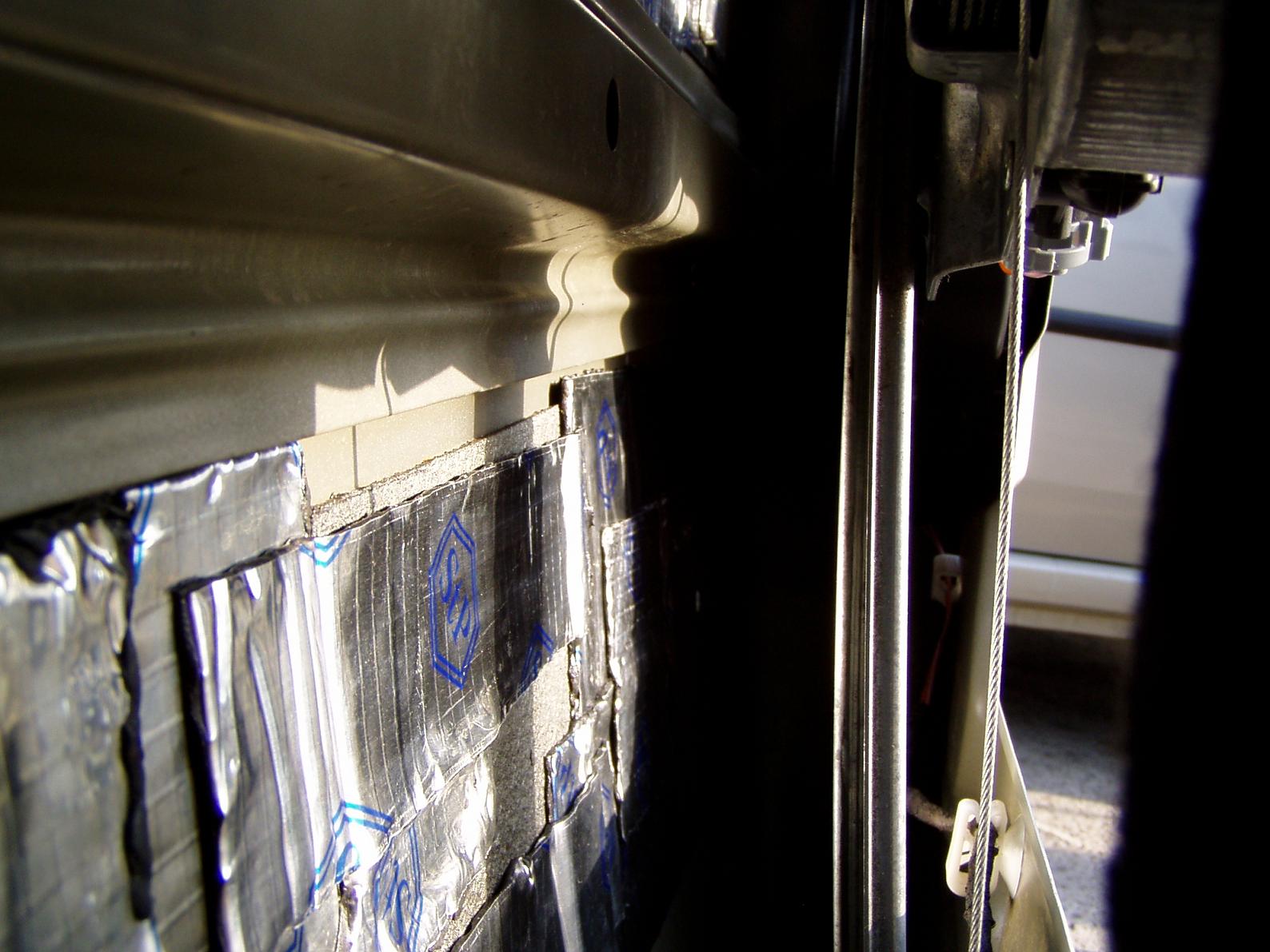

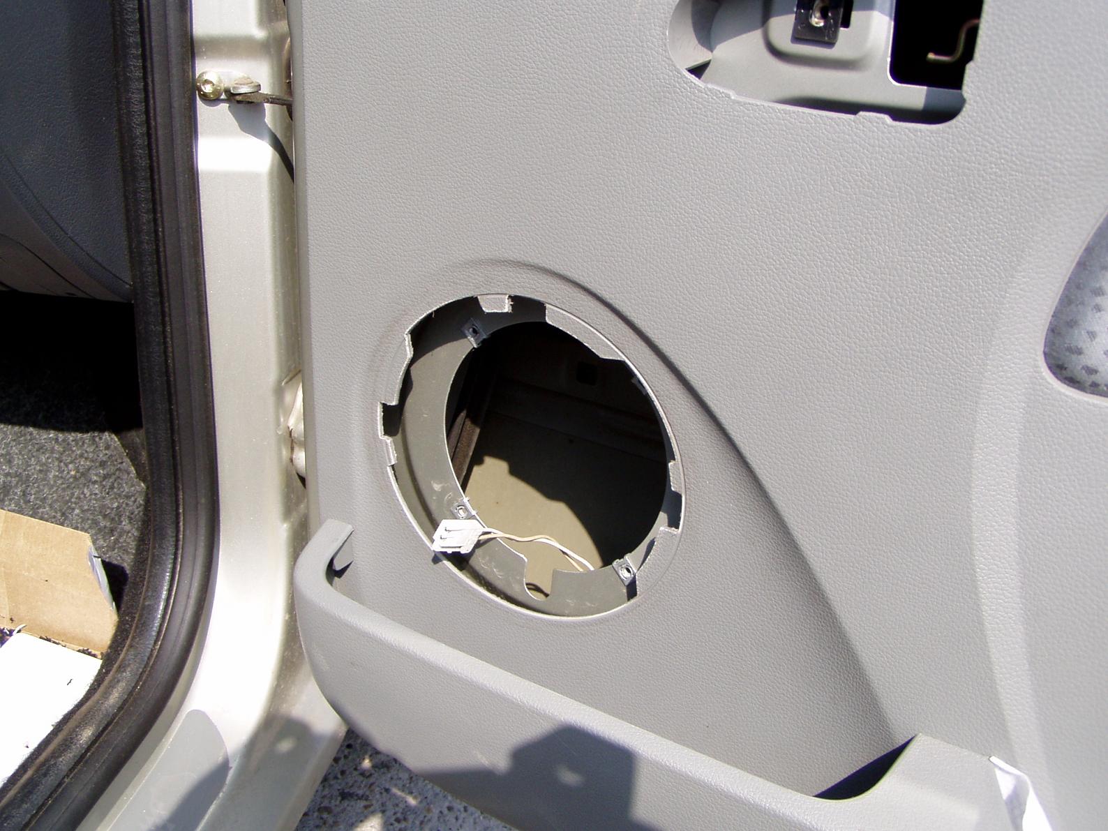

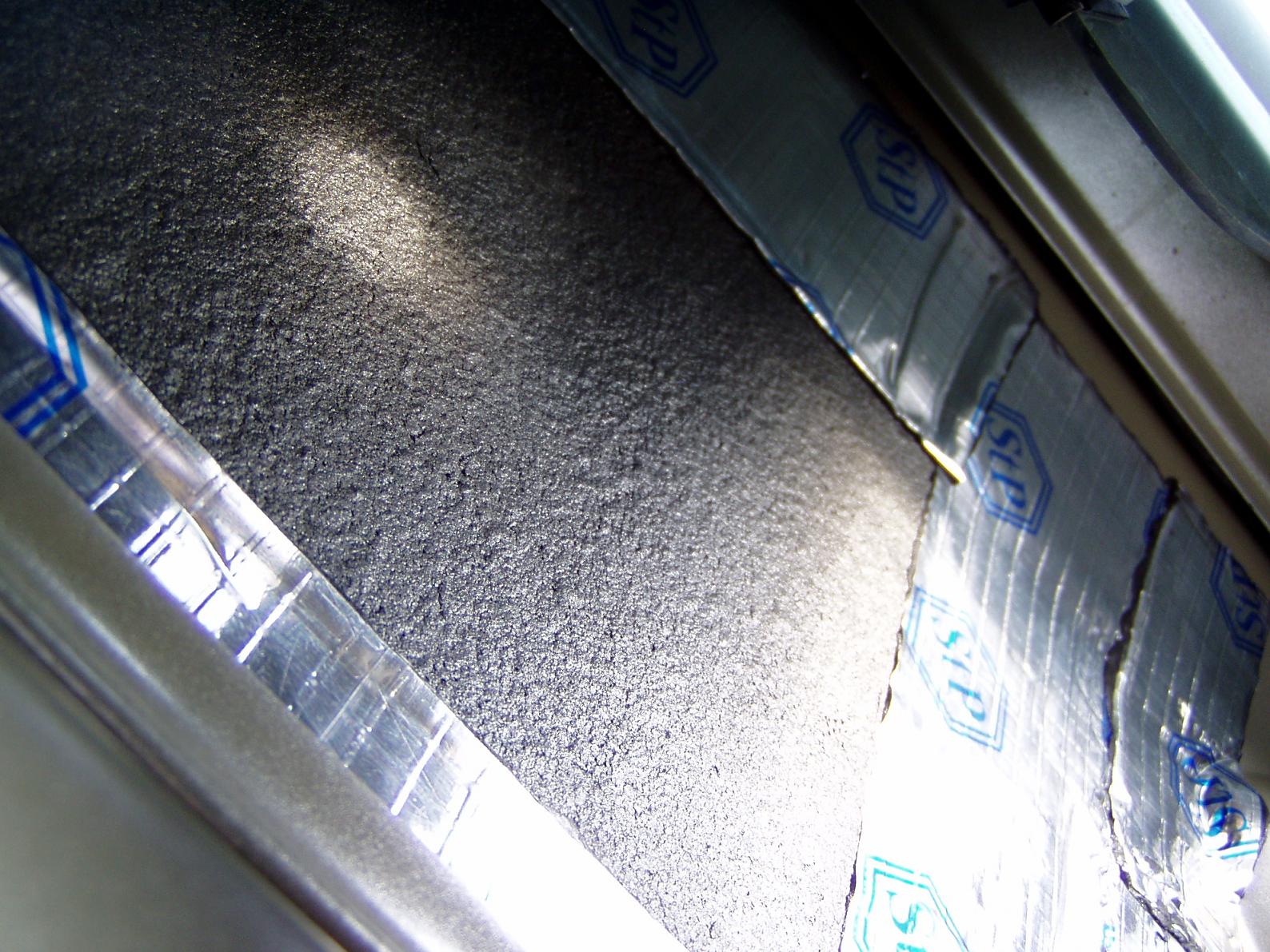

MesajTrimis: Mie Mai 07, 2008 6:17 pm    Titlul subiectului: Răspunde cu citat (quote)
Buna treaba Smile
Probabil ca ar fi trebui sa spun mai devreme...da jos insonorizarea standard Sad
MesajTrimis: Mie Mai 07, 2008 6:28 pm    Titlul subiectului: Răspunde cu citat (quote)
daps .. asa ar fi trebuit !
am incercat so dau jos si e tare ca piatra , nu vrea deloc !
am lasato pana la urma la locul ei si am acopeto ! ( tin sa mentionez ca in prealabil am incercat sa lipesc peste ea insonorizat si a prins - insonorizantul standar avand o pelicula de vopsea )
multam !

MesajTrimis: Mie Mai 07, 2008 9:11 pm    Titlul subiectului: Răspunde cu citat (quote)
Shokaliptiku a scris:
multam !
Bun atunci. Ce am mai dat eu jos avea ceva material textil pe el si nu se lipea bine insonorizantul...
MesajTrimis: Mie Mai 07, 2008 9:16 pm    Titlul subiectului: Răspunde cu citat (quote)
am inteles ... sa traiti ! Very Happy

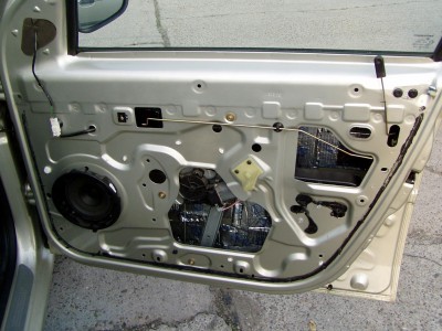

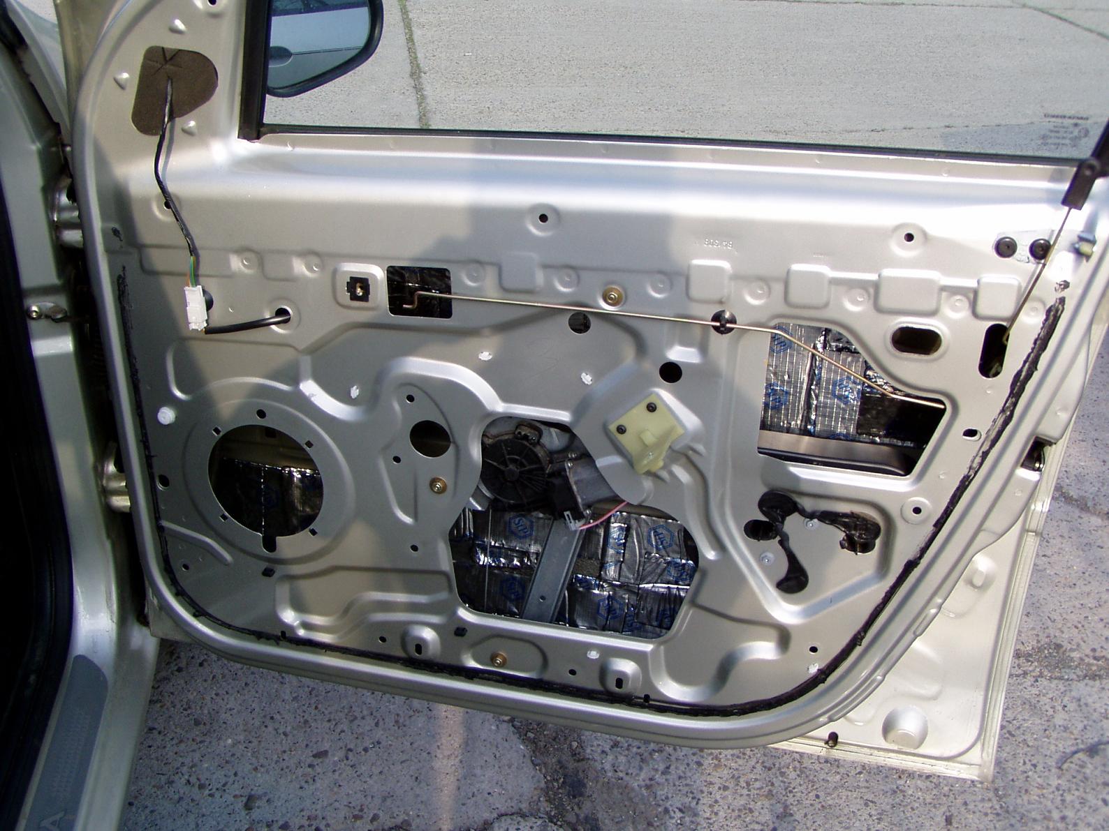

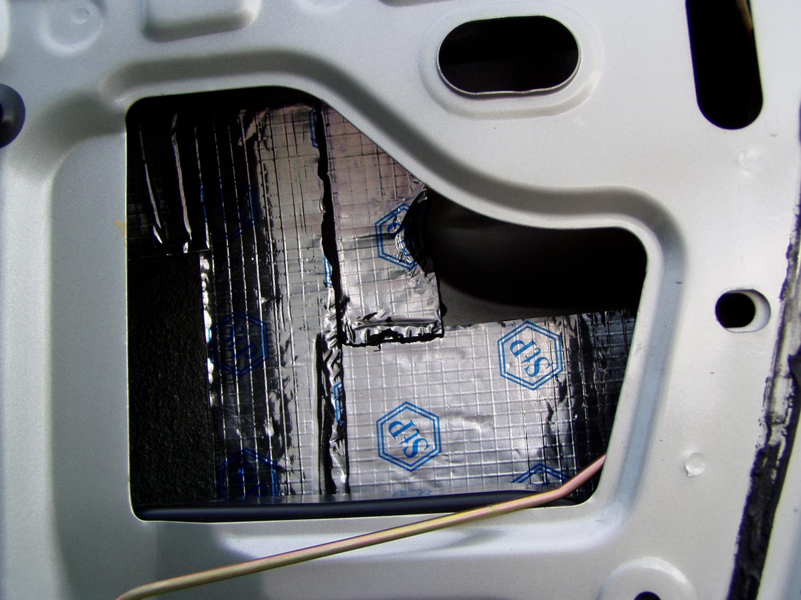

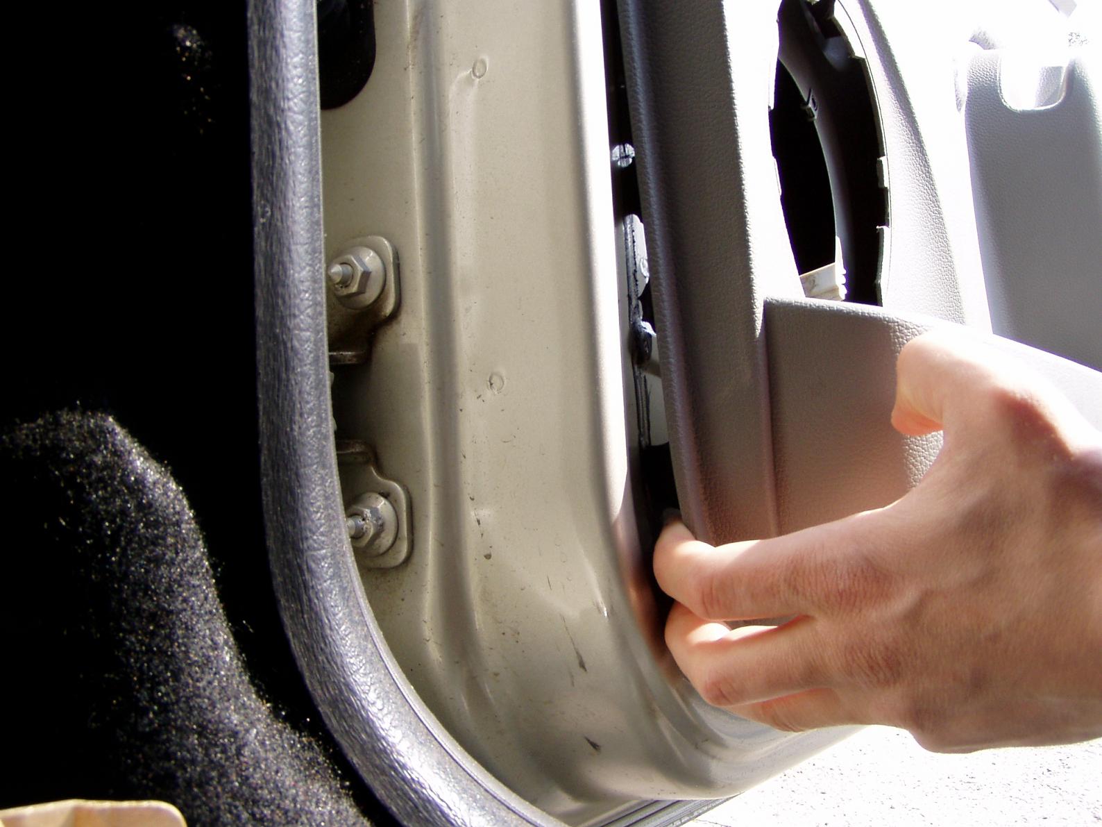

MesajTrimis: Joi Mai 08, 2008 12:13 am    Titlul subiectului: Răspunde cu citat (quote)
Frumos!
Bravo! Foarte multe poze din care se poate invata cate ceva, in primul rand cum se desface o usa de Logan si pana la stadiul "mainilor julite" de la "imensele" gauri din usile masinilor poporului ...
MesajTrimis: Joi Mai 08, 2008 7:51 am    Titlul subiectului: Răspunde cu citat (quote)
multumesc pentru laude !
intradevar ... asa am gandito ... intai tutorial ( cum sa desfaci o usa de logan ) apoi pentru insonorizare ( prezentarea ei , nu cum se face pentru ca eu mai am de invatat , nu am ajuns la stadiul sa invat eu pe altii ) .
in aceeasi ordine de idei ... invatatima si pe mine va rog , ce rost are sa acoperim gaurile atata timp cat insonorizantul se va comporta ca o membrana pasiva !
pe cea mai mare gaura , unde se vede si motorasul de ridicare/coborare a geamului ... insonorizantul se va lipi pe motor ?! nu va ingreuna intrun fel bunul mers al acestuia ?!
pe urmatoarea gaura dupa ordinea dimensiunilor ... unde vine tija de deschidere a usii ... eu pana acum am pus complet si acolo , dar in dreptul tijei ... am lasat o bucata de hartie pe insonorizant pentru a aluneca tija ... exista si alta metoda ?!
va multumesc !
MesajTrimis: Joi Mai 08, 2008 10:09 am    Titlul subiectului: Răspunde cu citat (quote)
Inosonorizantul gol aplicat peste gauri va flexa putin, si va fi departe de a actiona ca un radiator pasiv. Chiar daca o va face, va fi acordat extrem de jos.
Sugestia mea e sa folosesti fie tabla peste gauri (apoi insonorizata) sau plastic pe care il mulezi cu un postil cu aer cald si apoi il insonorizezi. Sa nu faci ceva definitiv, pentru ca nu stii cand ai nevoie de acces la acele gauri.
