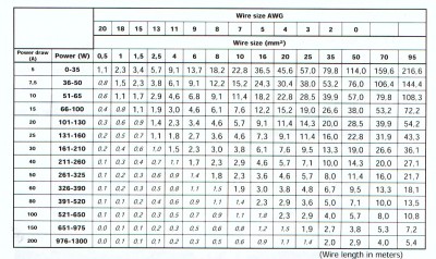

In legatura cu cablurile ii dau dreptate lui dgdgaby : sunt putin cam subtiri pentru acel amplificator. Daca are 3 sigurante de 25A rezulta un consum maxim de 75A si judecand dupa tabelul pe care l-am atasat i-ar cam trebui un traseu de 35mm2.
Daca ai cumparat deja cablurile poate reusesti sa le schimbi (amplificatorul va functiona si asa dar vei avea caderi de tensiune pe traseu, vei observa pe voltmetrul condensatorului - cand consumul amplificatorului creste, adica portiuni cu bass puternic, tensiunea la bornele lui, implicit la bornele amplificatorului, va scadea).
