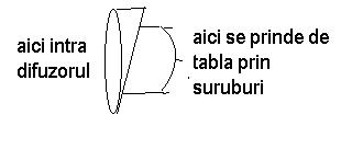

inelele pentru solenza sunt unele foarte speciale. nu merg din lemn, din cauza ca trebuiesc sa fie f subtiri, sa poata intra un difuzor de 16.5 neorientat. apoi fata de plastic nu este la aceeasi distanta de tabla, in dreapta are vreo 2-3 cm, iar in stanga scade, la 1 cm. Inelul ar trebui facut de 3 cm adancime, iar la exterior sa aiba o buza, care in dreapta va fi mai subtire, iar spre stanga sa inceapa sa creasca, si sa stea lipita pe fata de usa.
cam asa arata, ce am putut sa desenez in paint dimineata la 8 Smile

Am priceput Smile
