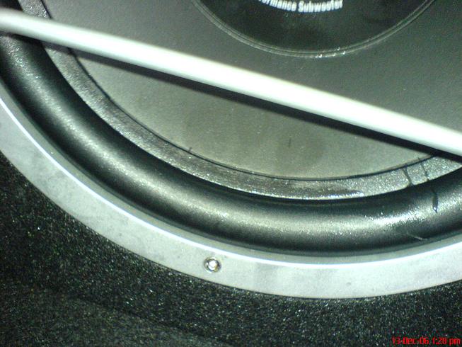

pe difuzor e multa apa sau doar o pelicula ?

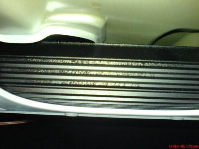

hmm... statia e prinsa de politza ... iar pe sub era destula apa .. se cam scurgea ! Sad incerc sa postez niste poze .. dar am probleme cu firewall ul .. nu promit ca reusesc !
pot incerca varianta cu acoperirea statiei cu o carpa ( cad io cum reusesc ) !? sau niste pungutze cu silicagel ( chestia aia care atrage umezeala ) !?
multumesc !
MesajTrimis: Mie Dec 13, 2006 10:35 pm    Titlul subiectului: Răspunde cu citat (quote)
poze :

MesajTrimis: Mie Dec 13, 2006 10:50 pm    Titlul subiectului: Răspunde cu citat (quote)
ce woofer ai ??? e jbl din seria GT4 ?
daca nu e GT4 XX sper ca nu e conul din carton ca atunci i-ar putea fi fatala treaba cu cumezeala...
amplificatorul pune-l in portbagaj jos langa woofer ca macar nu va mai face atata condens...
treaba cu carpa e cu 2 fete...pe de o parte protejaza de apa,dar daca se uda bine va mentine umiditatea ...
MesajTrimis: Mie Dec 13, 2006 10:52 pm    Titlul subiectului: Răspunde cu citat (quote)
statia este JBL 75.2 iar subul este 1200B ... diful este http://www.be-loud.ro/produse/Subwoofer/JBL/GT4-12/ !
o&g
Data înscrierii: 12/Aug/2006
Mesaje: 2761
Locație: alba-iulia
MesajTrimis: Mie Dec 13, 2006 11:04 pm    Titlul subiectului: Răspunde cu citat (quote)
eu zic sa pui statia jos langa woofer.
difuzorul nu cred ca e afectat...
