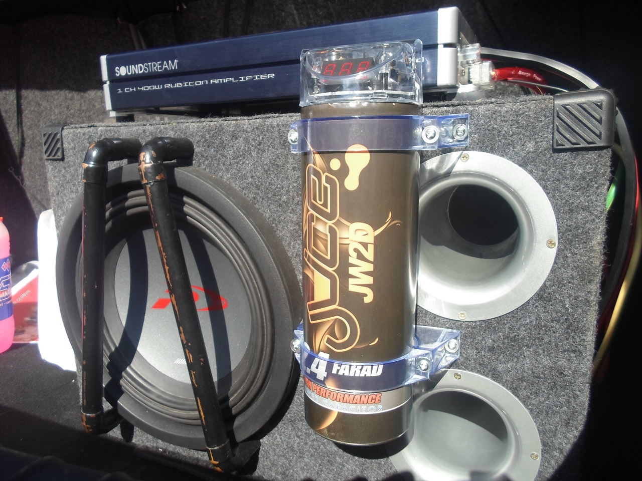

Salut. Am un subwoofer Alpine Type R 10 de 500 W si o amplificare SoundStream Rubicon 1.400 de 400 W RMS.
Pe un SEAT Ibiza cu baterie de 55A, luminile se transforma in instalatie de brad atunci cand dau muzica tare... Asa ca mi-am cumparat un condensator.
http://www.be-loud.ro/produse/Accesorii_instalare/Condensatoare/Juice/JW2D/
L-am montat insa nu este nici o diferenta, asa ca ma gandesc ca probabil nu am procedat corect.
Condensatorul l-am montat dupa cum urmeaza:
- minusul din condensator se duce pe firul de minus care pleaca din amplificare pe caroserie.
- plusul din condensator vine de pe plusul care ajunge la amplificare.
Condensatorul porneste, indica ~ 12V cu motorul oprit si ~ 14V cu motorul pornit, insa efectul "instalatiei de brad" nu s-a schimbat.
Ce spuneti? Nu am montat eu condensatorul corect? Este normal sa imi mai clipaceasca dupa ce l-am montat? Daca stau pe loc, atunci cand e bass puternic imi oscileaza si turometrul... Trebuie sa imi cumpar si o baterie mai puternica?

bun venit in randul celor ce si-au luat teapa cumparand condensator crezand ca va scapa de efectul instalatiei de pom de craciun Very Happy
l-ai instalat corect, dar spre uimirea ta... functioneaza cum trebuie, adica nu face nimic. Rolling Eyes Laughing

Condensatorul ajuta la puteri mai mici , banuiesc ca ai 400w pe basi si mai ai si pe medii inalte nu ?
Pana in 300-400w se simte diferenta ( ma refer la consum de putere ) , nu se opresc becurile din palpait , dar nu mai fac ca inainte .

ai baterie de 55Ah, e prea putin ca sa nu iti faca figuri la un sistem audio fie el si de 400w .
si mai conteaza si reglajele, daca fortezi amplificatorul sa scoata mai mult decat poate atunci se intampla sa palpaie si mai tare.

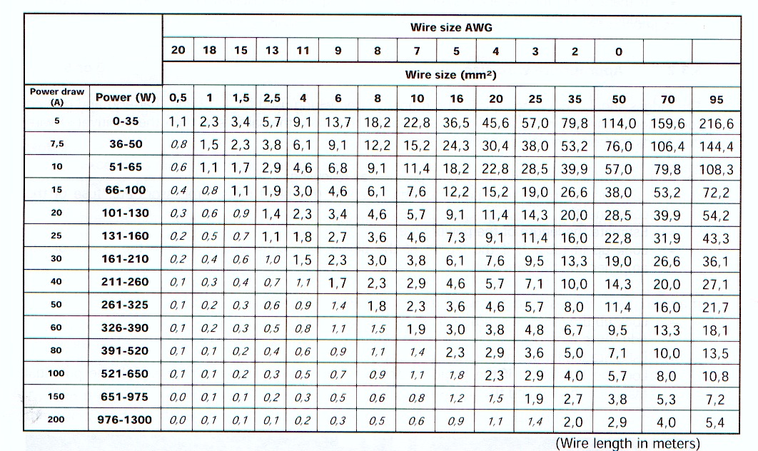

Si bine-nteles si cablurile Exclamation

am baterie de 64Ah si cabluri de 25mm ,alternatorul incarca cum trebuie .... Ampliful este in 3/4 volum cu bassboost 0, volumul din HU la bass tot timpu il tin pe 0 uneori pe -3, -5 depinde cu cine sunt in masina.

Asa este. Iar inainte oscilatiile turometrului erau mai mari, palpaielile luminilor mai puternice...

Nu stiu exact configuratia pe care o ai dar 25 mm e foarte putin.

nu cred ca sunt cablurile de vina .... dar o sa fac o proba la un prieten pe cabluri de 50 mm totusi

Din tabelul urmator rezulta ca un cablu de 25mm2 e de ajuns pentru puteri de pana in 500W.Tu ce amplificatoare ai?
http://www.be-loud.ro/forum/download,id,1098.html
