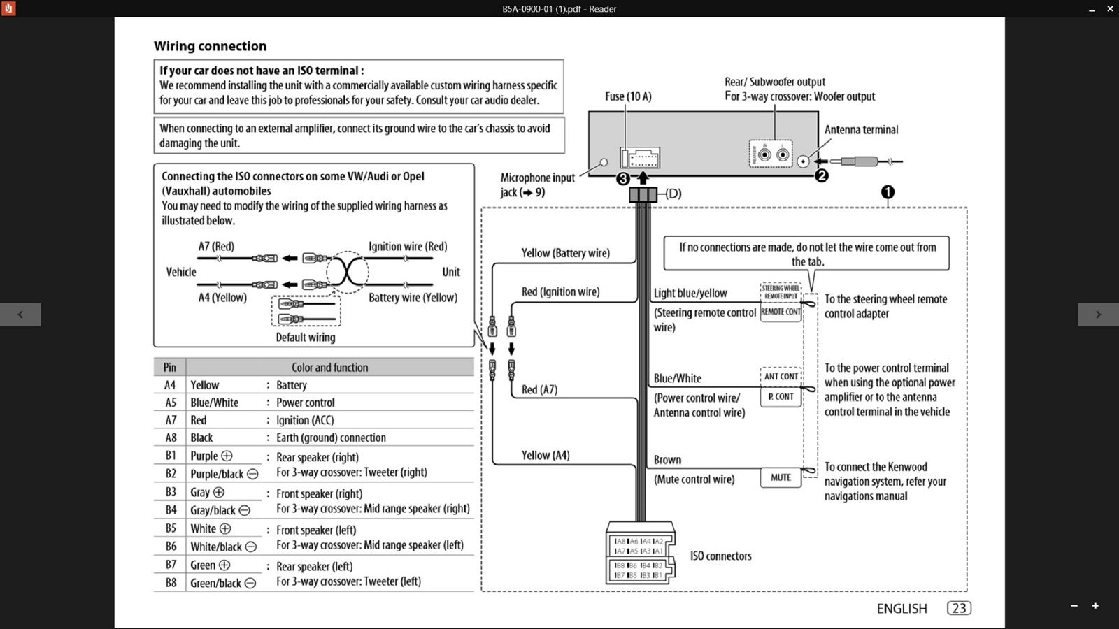

Zilele urmatoare urmeaza sa achizitionez un pachet sh si anume:
http://www.be-loud.ro/produse/Subwoofere-auto/Magnat/Edition-BS30-Bass-Pack/
Pachetul este second fara kitul de cabluri.Va trebui sa cumpar cu kit de cabluri asemanator cu cel care a fost in acest pachet sau poate mai groase cu 2mm patrati pentru cele 2 cabluri de alimentare si masa.Din ce m-am "cultivat" eu de pe net despre conectica cablurilor...mi-am cam prins urechile in cablul remote si anume care fir de la mufa iso a playerului ar fi cel pentru remote(kenwwod KDD-BT302)?Din acesta schema banuiesc ca este cel alb/albastru.Poate ma va "lumina" cineva.
Acel fir de remote care iese din player prin mufa ,trebuie taiat si legat la firul care va merge la amplificare( cel din kit)

Scrie pe eticheta firului sau Ăźn manual. Ar trebui sĂŁ fie un "p cont". Nu mai rețin exact culoarea. Cel mai simplu iei un multimetru și masori.
