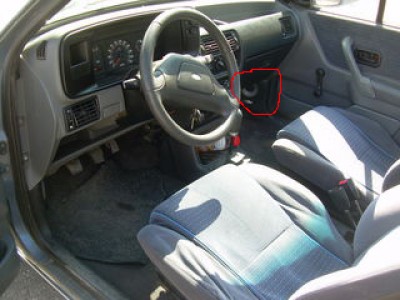

Te-ai legat fix de cel mai irelevant lucru, dar cum 2 preout rulz (dupa cum vezi mai sus vreau si o pereche de difuri amplificate), merg pe Alpine acela. Acum cum ramane cu restul? Smile
Bugetul... cam in jur de 1100 daca e vorba de sub + statie si cam 700 difuri + statie.
Am mai spus odata ca nu merg difuzoare in usi si nici nu vreau in usi de vreme ce se pot face incinte din fibra acolo unde le am pe astea actuale Smile
Uita-te in poza si vei localiza exact unde sunt difuzoarele. De ce sa ma leg la cap fara sa ma doara? Smile

MesajTrimis: Dum Dec 23, 2007 8:35 pm    Titlul subiectului: Răspunde cu citat (quote)
O poza mai detaliata a locului te rog Smile
Daca e ceea ce cred eu, ai niste locatii foarte bune Twisted Evil
Fara suparare : Nu vad de ce ai avea nevoie de voltmetru si condensator. O baterie mai mare si cablajul pe care il comanzi e suficient.
Insonorizare : eu as cumpara mai multe cutii de stp (m1 sau bimast). Kiturile mi se par degeaba. Cumperi la cutie si pui cat vrei. Iar ce ramane distribui in alte parti Smile
Oricum nu vei folosi prea multa insonorizare in usi daca folosesti incintele din poza.
Referitor la incinte custom, vei avea putin de lucru la orientare. Cu putina munca se pot obtine rezultate excelente din acel loc.

Locatiile is exact ce crezi tu acolo. Fix pe metal dublu intarit si gros, fara plastice in jur care sa vibreze sau chestii de genul asta Twisted Evil
Toata treaba e de aranjat niste inele de MDF plus ceva fibra (?). Poza mai detaliata dupa 28 dec, cand intru efectiv in posesia masinii Laughing
Singura problema este cine poate si are posibilitatea sa toarne fibra sau ceva de genul... Orientarea sa fie problema.
