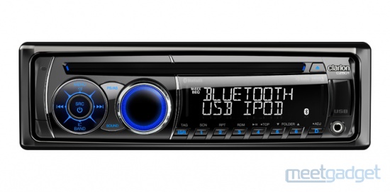

Am nevoie de sfaturile voastre pentru o config de sunet pe Logan - totul pe el este din fabrica si pentru inceput am achizitionat un HU Clarion CZ501
