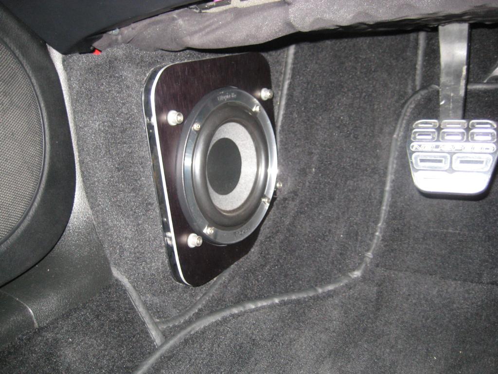

este pacat de dumnezeu, daca masina e in rk sa nu-i faci un sunet ca lumea
din cate-mi amintesc (tata a fost oltcitist, eu am citroen Cool ) la oltcit lacasele stock erau in contraaripile fata, batand cumva la pedalier...
daca tot repari la masina vezi daca nu-i posibilitatea sa faci o incinta inchisa de max 10 litri in contraaripa, o insonorizezi, inel mdf pentru difuzor de 13 sau 16,5 cm (recomand 16,5) cu un rms de 60-100 W, amplificator pe 4 canale si renunti la difuzoarele care vrei sa le pui in spate (sunt cam in contradictie cu ideea de sunet clar, de calitate, de "scena" )
doua tweetere ori pe bord ori in lacase din fibra pe stalpii parbrizului, ampliful 4 canale misca independent fiecare tweeter si midbass, o sa-ti trebuiasca si niste fire de semnal (difuzoare si rca) si de alimentare (un 4 awg ar fi suficient)
ce vrei tu sa faci acum cu difuri de 10 in fata (acolo unde de fapt se formeaza sunetul si este scena) si difuri fara numar in spate, e departe de ideea de calitate.
din pacate propunerea mea nu este nici simpla, si nici ieftina, dar in pasi multi si marunti si cu rabdare nu este irealizabila... si nu trebuie sa investesti in niste componente ultraperformante ca sa obtii un sunet de calitate.

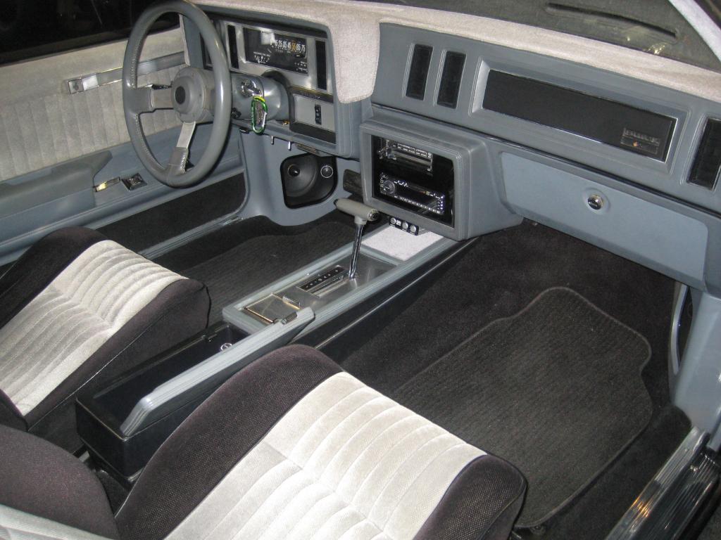

pun doua poze primite de la ssrli, ca sa-ti exemplific ideea, cu observatia ca nu-s de acord cu pozitia tweeter-ului din poza a doua
 Filesize:  138.87 KB
 Viewed:  252 Time(s)
tweeter bad, midbass good

Aha, pei as putea izola bine acolo, nu ar trebui sa fie greu. Maine ma duc pe la un magazin sa chioras ochii.
La Oltcitul asta nu vreau sa fac cine stie ce cu muzica... mai am un proiect cu un Oltcit nou si la ala fac ceva serios. Deci la asta e doar o "necesitate" care vreau totusi sa fie cu bun gust. 10 litri ii cam multicel Very Happy, un 5-6-7 poti scoate, si da, langa pedalier...
