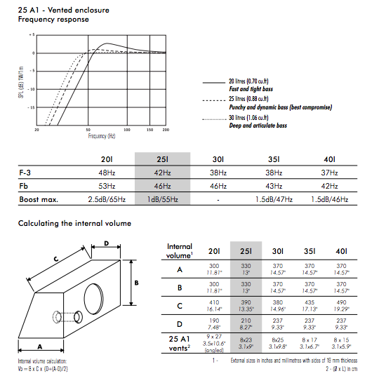

Va rog daca se poate sa ma ajutati cu o configuratie de sistem pentru un ford ka.
Am nevoie de player,sistem boxe fata,amplif boxe,sw si amplif sw.
Momentan banii disponibili sunt 1150 lei dar cu timpul se vor aloca si altii.
Mentionez ca nu vreau sa iau toate componentele o data.

Uite recomandarea mea pentru Boxe, SW si Amp.
Boxe:
http://www.be-loud.ro/produse/Difuzoare_auto/HERTZ/Dieci/Dieci_DSK_165.2/
sau
http://www.be-loud.ro/produse/Difuzoare_auto/HERTZ/Dieci/Dieci_DSK_130.2/
Functie de dimensiuni.
Le recomand pentru ca sunt superb construite si au con de hartie presata, ceea ce le face sa emita niste sunete foarte palcute.
Subwoofer:
http://www.be-loud.ro/produse/Subwoofere_auto/Focal/Access_25_A1/
Amplificator:
Nu ma lasa inima sa iti recomand unul nou si ieftin (si de proasta calitate), asa ca va trebui sa cauti unul SH:
http://www.be-loud.ro/produse/Amplificatoare_auto/Focal/Solid_4/.
Daca nu gasesti Focal, cauta Hertz, Helix, JL.
Ar trebui sa gasesti ceva de genul asta sub 500 de Ron.
Rezultatul o sa fie de o fidelitate incredibila si indeajuns de tare incat sa iti miste scaunele. Cu mult peste ce au baietii smekeri de la bloc.
Ca sa te incadrezi in buget, va trebui sa iti construiesti singur incinta.
Vei avea nevoie de:
- MDF 18 - 19 mm taiat dupa schema atasata (30 lei la Hornbach)
- holsuruburi si adeziv pentru lemn (neaparat ambele)
- silicon pentru izolare interna
- tub bas reflex (google)
- dampening material (e un fel de lana care se pune in incinta).
Deja cred ca bugetul s-a depasit usor (si asta fara player).
Ca sa te incadrezi cauta totul sh, dar in stare buna si cred ca o sa iti mai ramana si de Player.
Dupa ce termini toate astea de facut si montat, va trebui sa te apuci de insonorizare.
Daca vrei sa o faci tu, trebuie sa ai maini dibace si rabdare.
Varianta ieftina: folie bituminoasa de tip Aluband (exista unele ceva mai bune calitativ si mai ieftine) - maxim 150 Ron pentru usi si portbagaj.
Varianta scumpa: Dynamat - aprox 800 de Ron
Insonorizarea trebuie neaparat facuta si o sa te ajute sa ai mediile si bass-ul in frecvente mai joase si mai sus ca volum. In plus, zgomotul la rulare se va micsora.
Mult spor!
