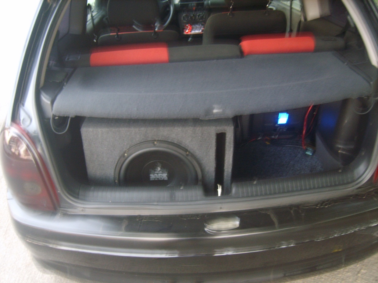

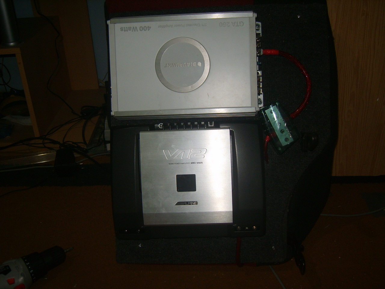

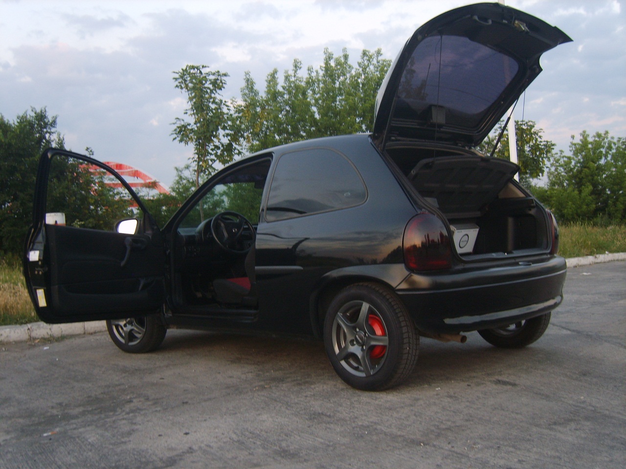

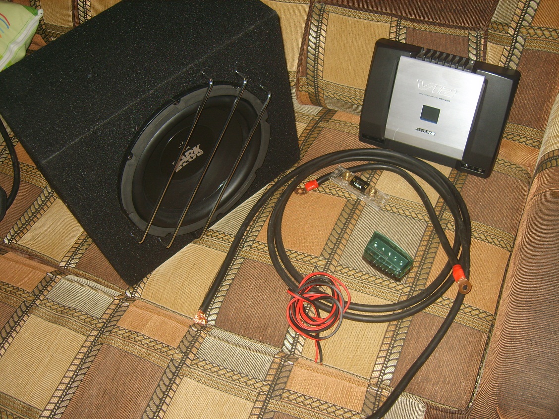

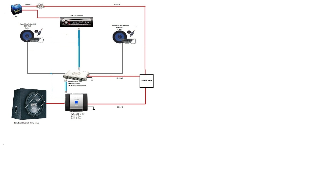

Salut, m-am hotarat sa imi prezint si eu sistemul modest, fata de multe altele de aici.
Masina:Opel corsa B

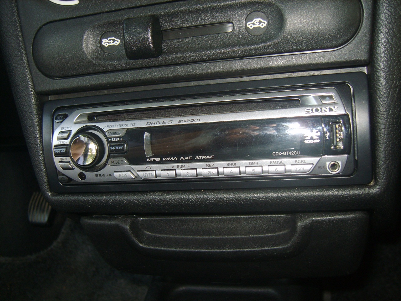

H.U: Sony GT-420u

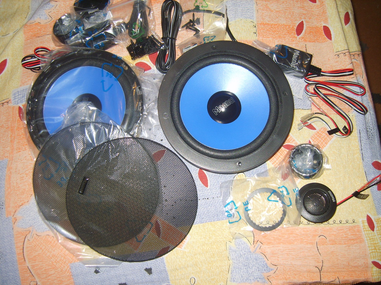

Boxe fata: Magnat Profection 216
Boxe spate:Stock
Amplificator boxe: Blaupunkt GTA 260
Amplificator sub : Alpine MRD-M605
Subwoofer: Helix DarkBlue 12s

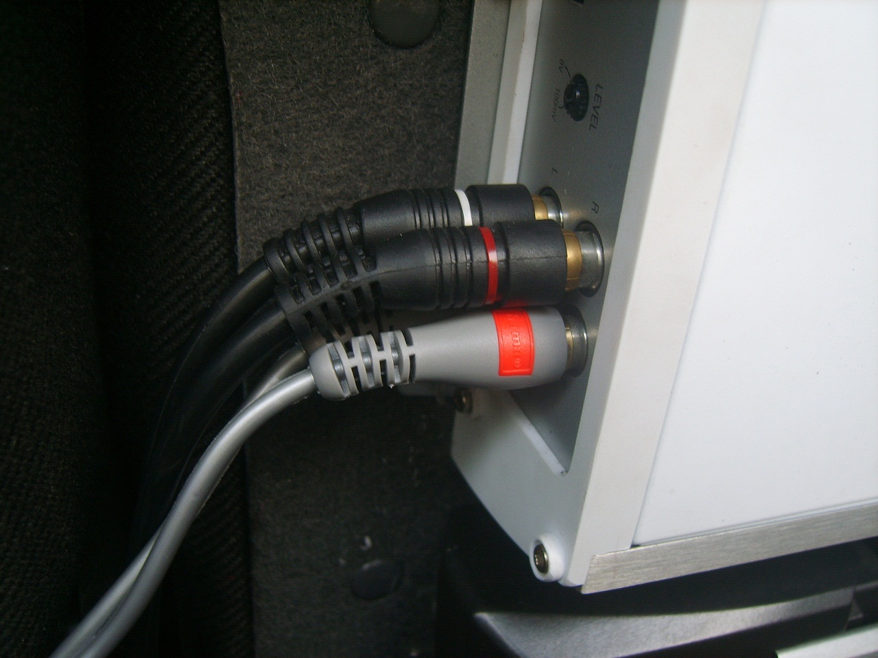

Cabluri: 0 AWG (50mm2); 4AWG (25mm2) siguranta 150 A
2xRCA
si altele:Very Happy
Distribuitor:Audison

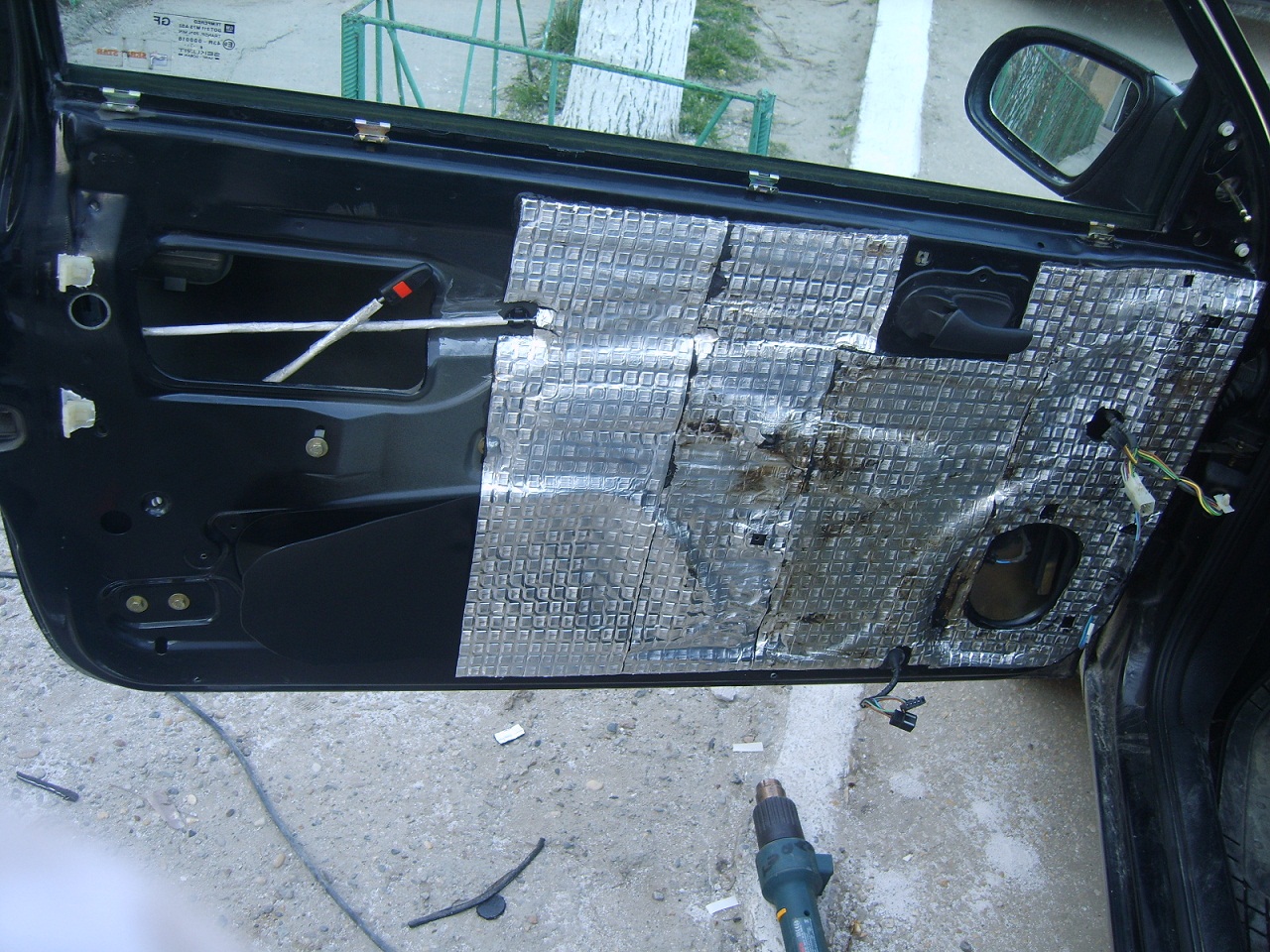

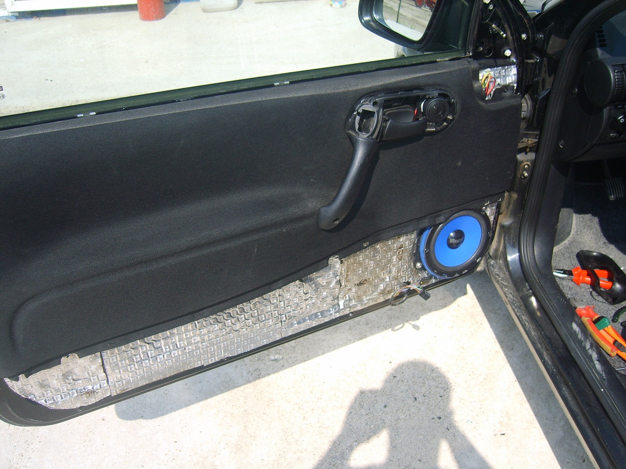

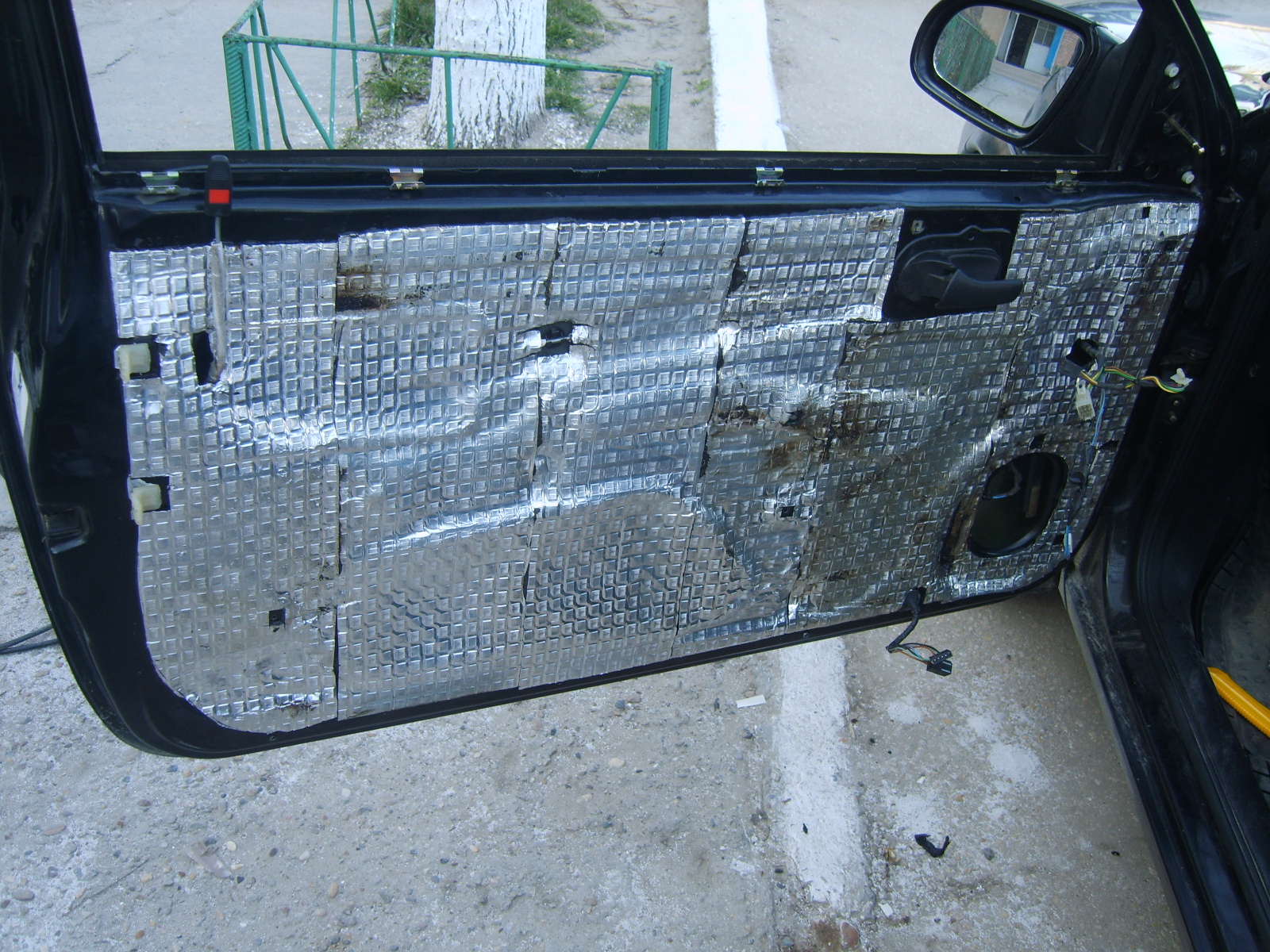

Insonorizant: Portbagajul insonorizat foarte bine si portierele destul de modest, cu un material gen aluband dar mai gros.
In viitorul apropiat vreau sa schimb incinta subwoofeurlui cu una bass reflex, iar mai incolo H.U si amplificatorul de la boxe sper.
Atasez si cateva poze mai jos ca sa va faceti o idee.
LE:..stiu ca e cam dezordine deocamdata, sper sa rezolv si asta Embarassed

Inca o poza cu schema sistemului.

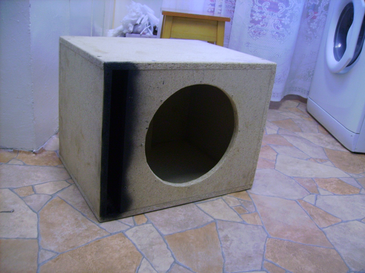

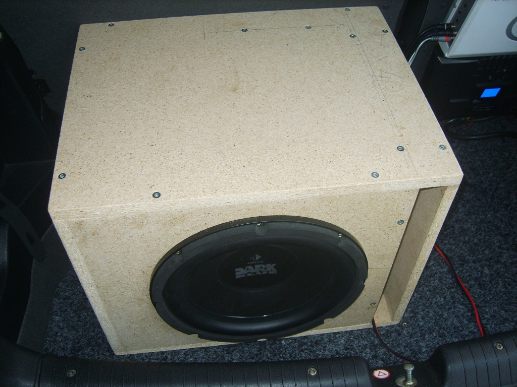

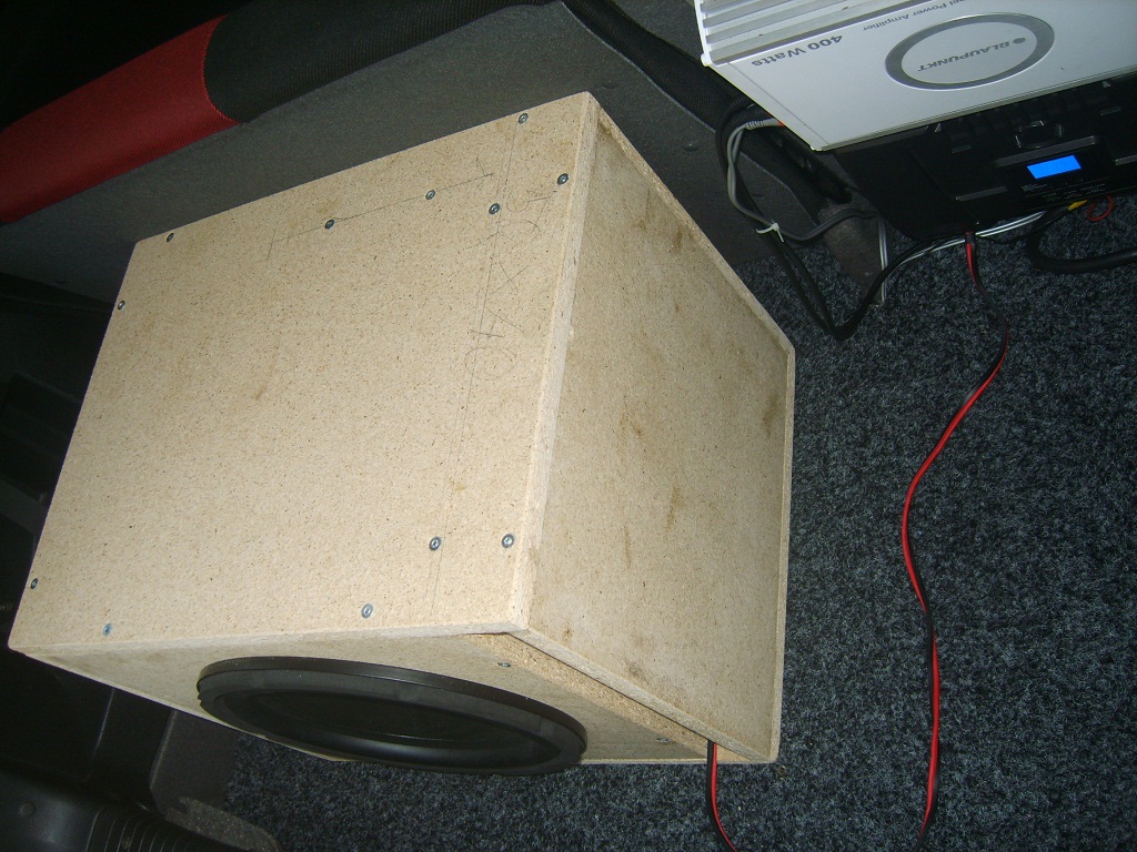

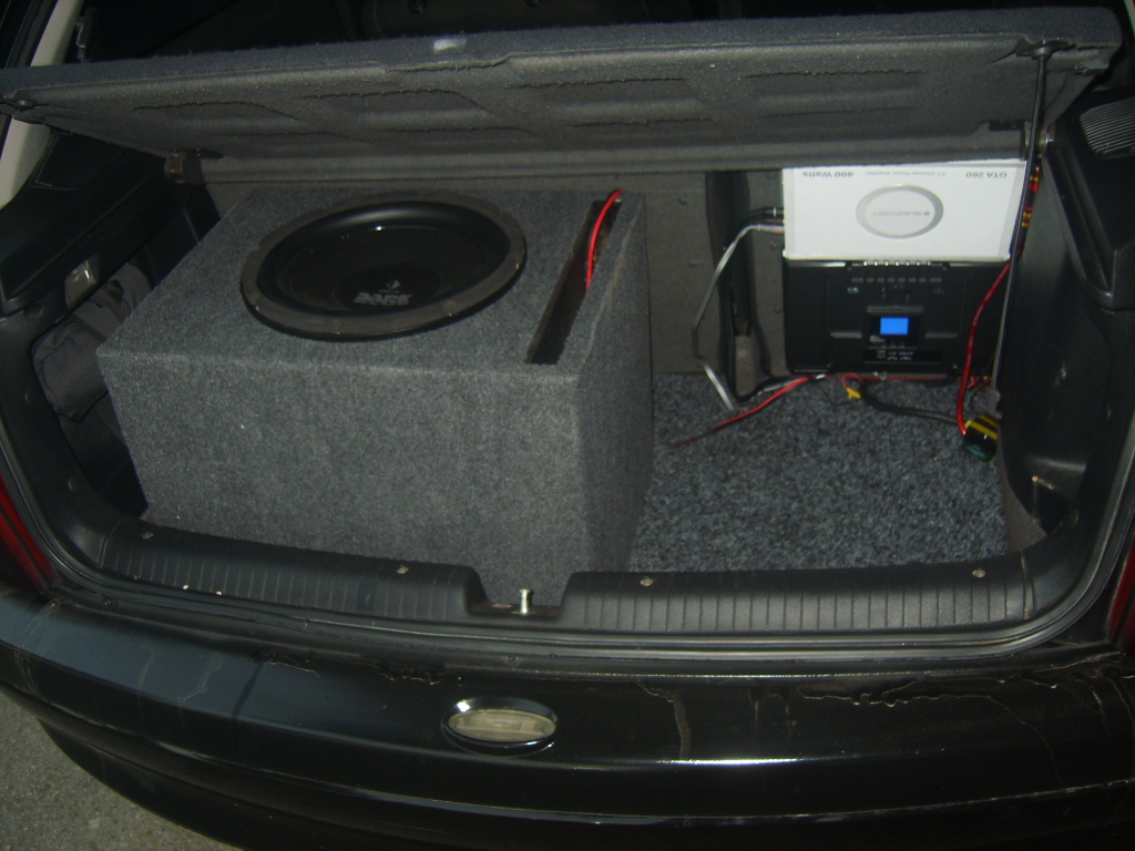

Am schimbat incinta subwooferului cu una bass reflex facuta din pal de 1,8.
In viitor ma gandesc chiar sa schimb subwooferul cu un type-r, ce parere aveti, merita sa fac asta:D?.
LE:Ce pot folosi ca sa vopsesc portul negru, avand in vedere ca, cutia e deja inchisa si nu vreau sa o deschid.Spray-ul nu cred ca ajunge pana in fundul portului?..pot da vopseaua cu o pensula?

a iesit chiar bine incinta, felicitari Smile

in mod normal daca citesti instructiunile de pe spary(cu vopsea) o sa vezi ca distanta de aplicare este destul de mare (daca nu ma insel de la 30 la 70 cm - in functie de producaror/spray-)
merita sa incerci pe 12-13 lei cat e un recipient

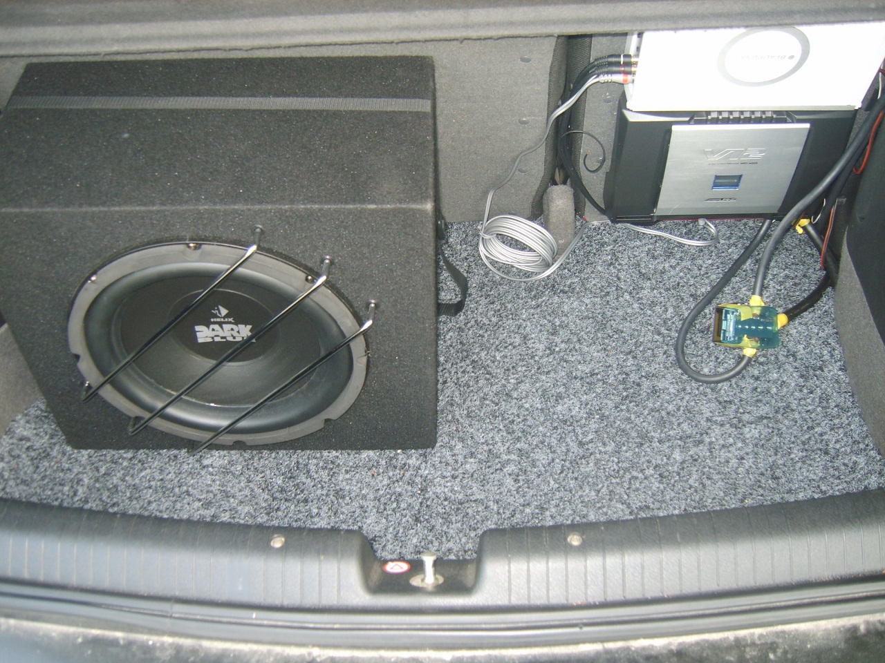

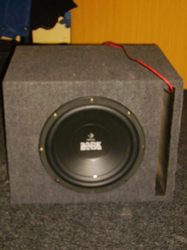

Am imbracat incinta in mocheta pana la urma.
Pot sa zic ca a iesit foarte bine, este prima incinta pe care o mochetez:).
O sa ii fac poze ceva mai clare maine.

Alte poze, nici astea nu sunt foarte bune dar...

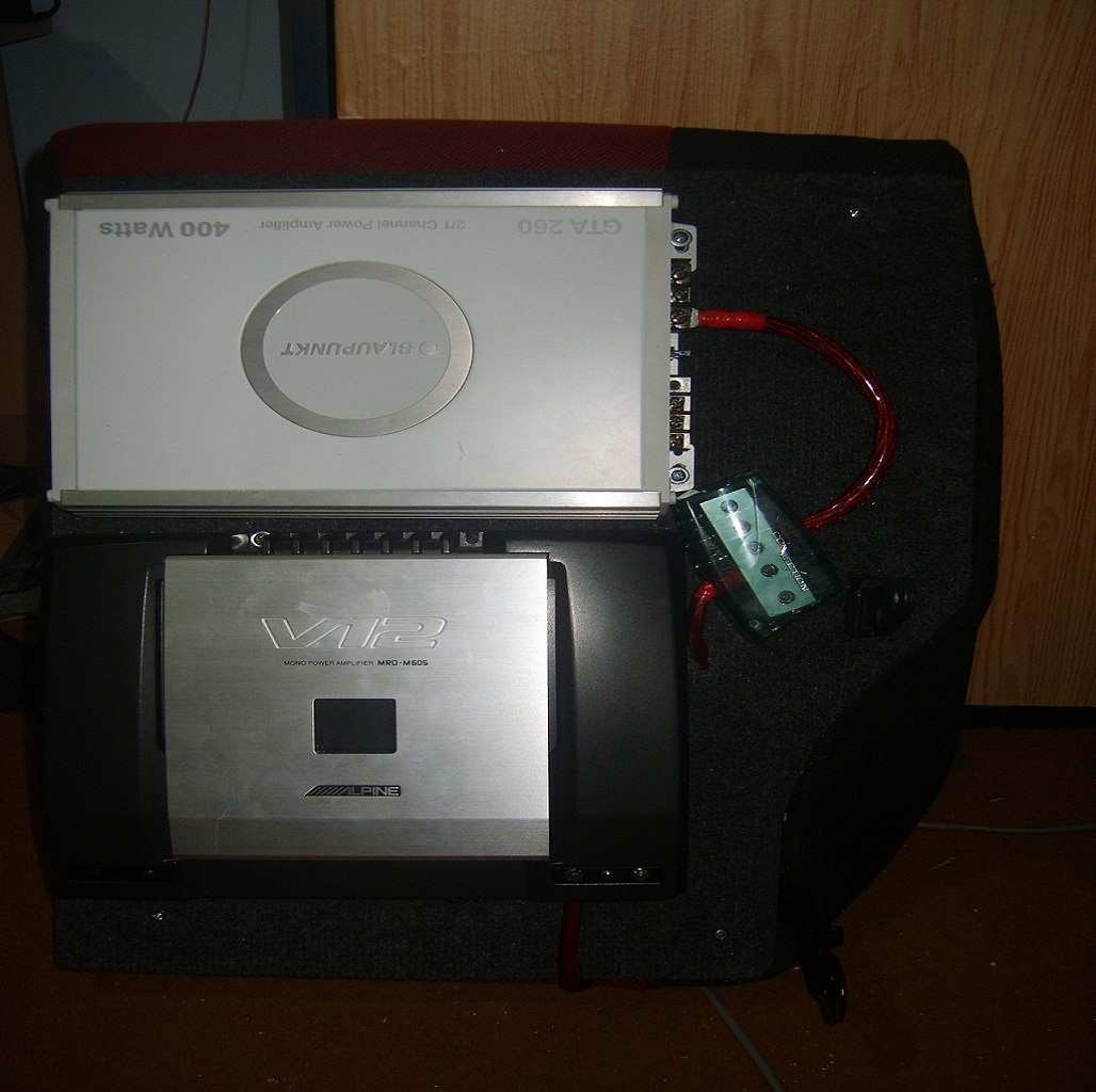

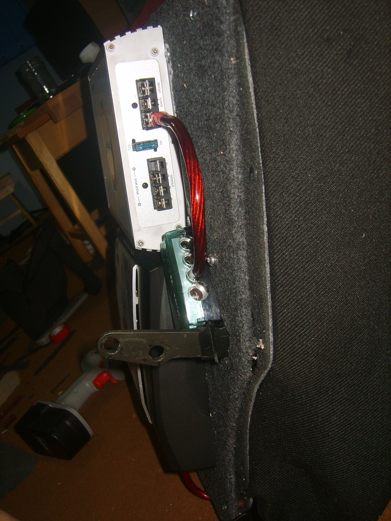

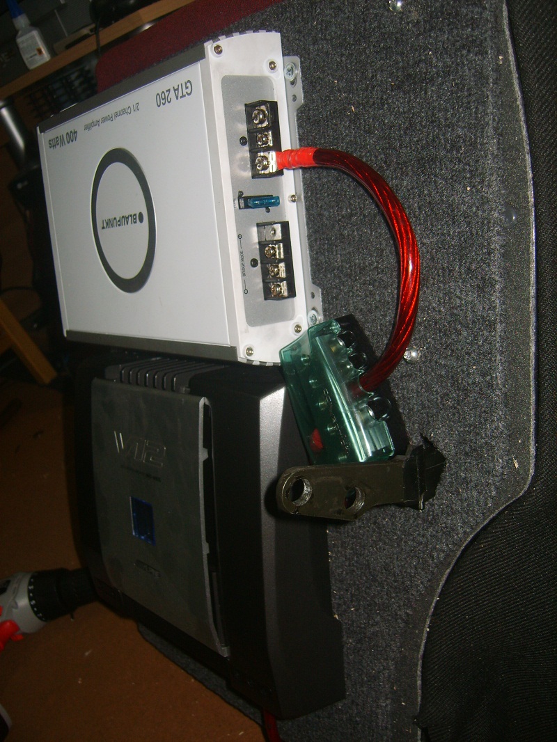

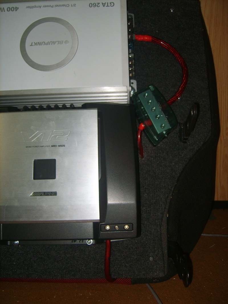

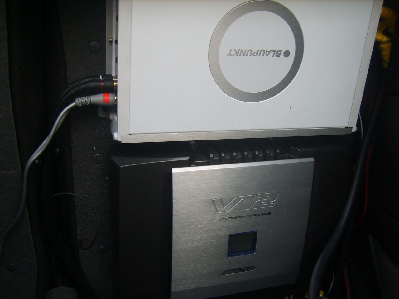

Azi am mai facut ceva modificari.Amplificatoarele se pare ca nu erau prinse foarte bine direct pe bancheta...am gasit 3 suruburi sarite, de la vibratii.Asa ca m-am pus pe treaba si cu putina rabdare, pot sa zic ca a iesit chiar bine, acum pot face si putin wire management Razz.
Pareri, sugetii:D?
