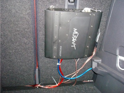

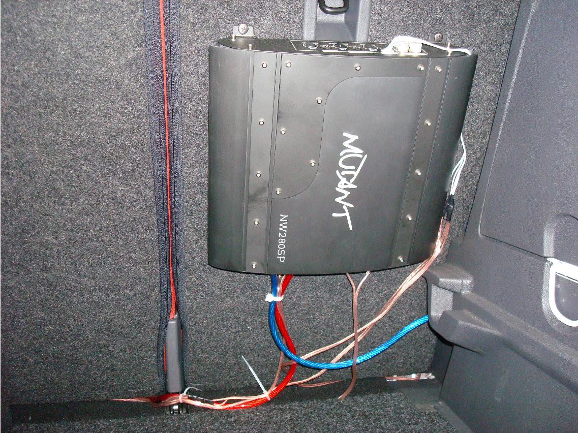

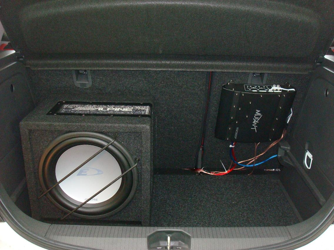

Prima modificare la sistemul audio a fost montarea unui amplificator pe playerul standard.
Cablurile folosite pentru amplificator au fost Dietz de 10mm2.
Legarea s-a facut prin conectarea amplificatorului la ambele difuzoare din spate.

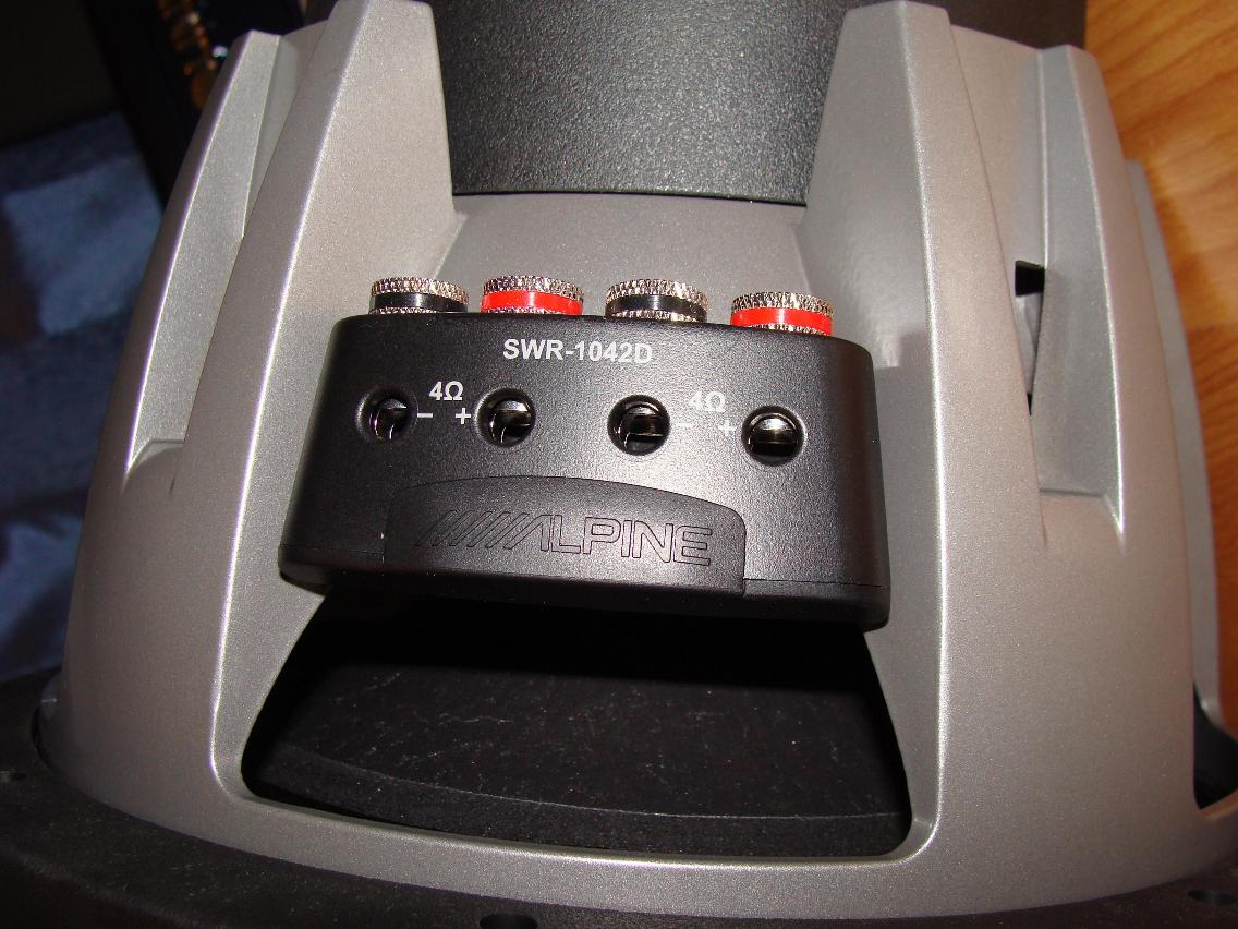

Amplificatorul a fost un Mutant si subwoofer Alpine ( am fost foarte multumit ).(vezi poze)

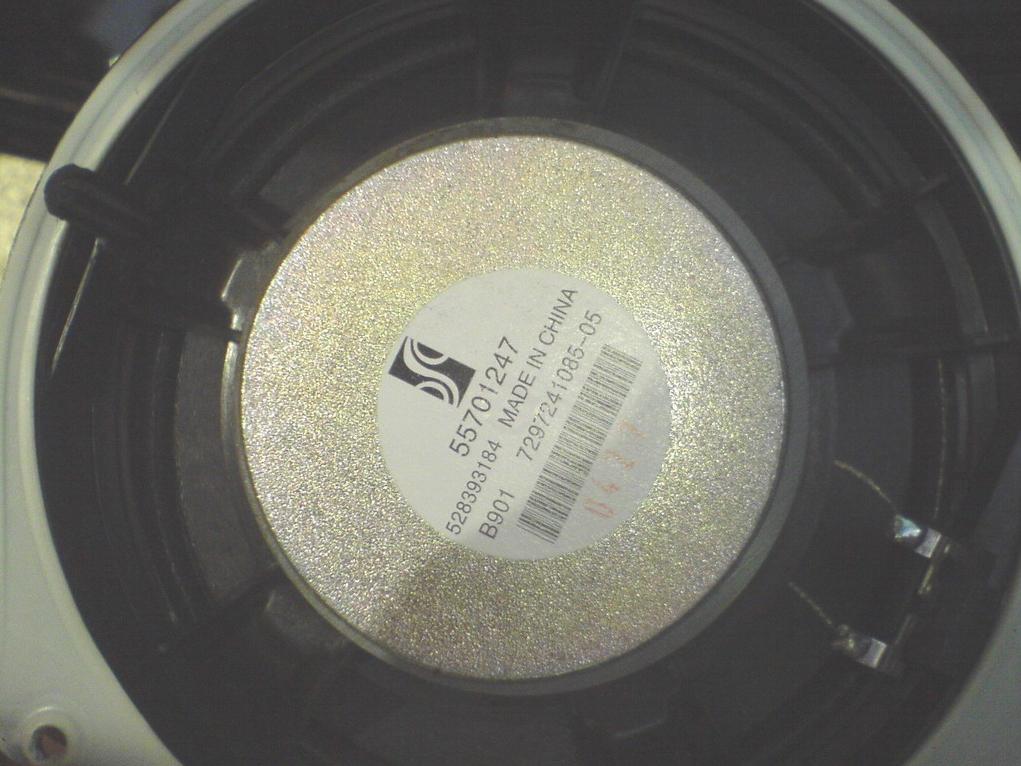

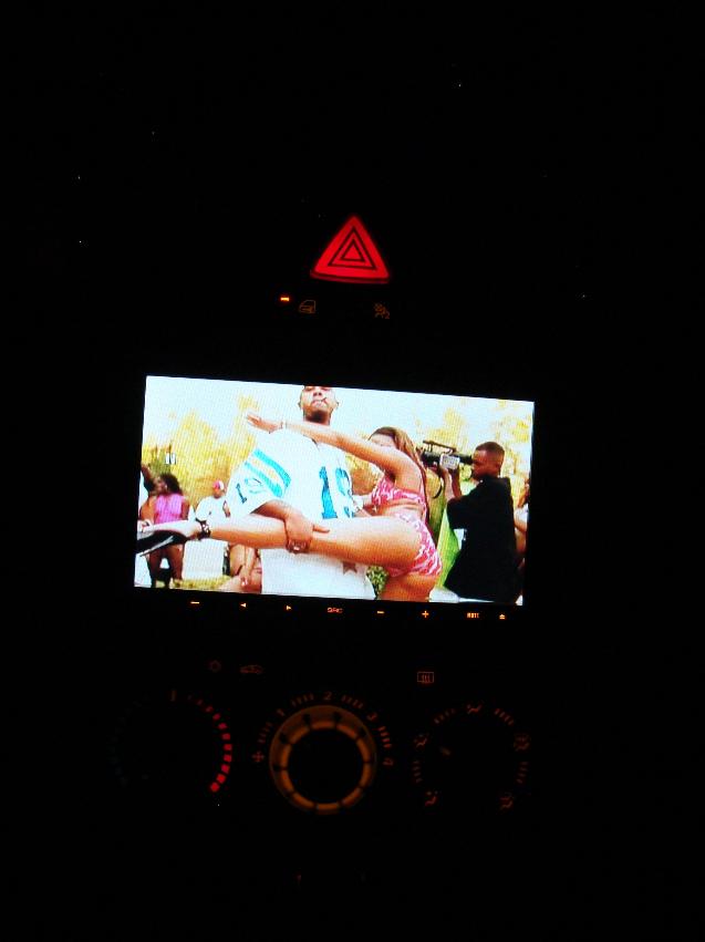

A-II-a modificare pe parte de sunet a fost inlocuirea playerului cu un dvd-player Pioneer AVH-P4100 cea ce a atras dupa el si alte costuri decat cele calculate.
Montarea unui releu pentru a functiona la prima treapta a contactului, montarea unui adaptor pentru comenzile pe volan, sina de prindere in bord care a avut nevoie de demontarea plansei de bord si rama de integrare care e mai mult pentru design.
Dupa montare sunetul sa schimbat radical, ma declar foarte multumit.

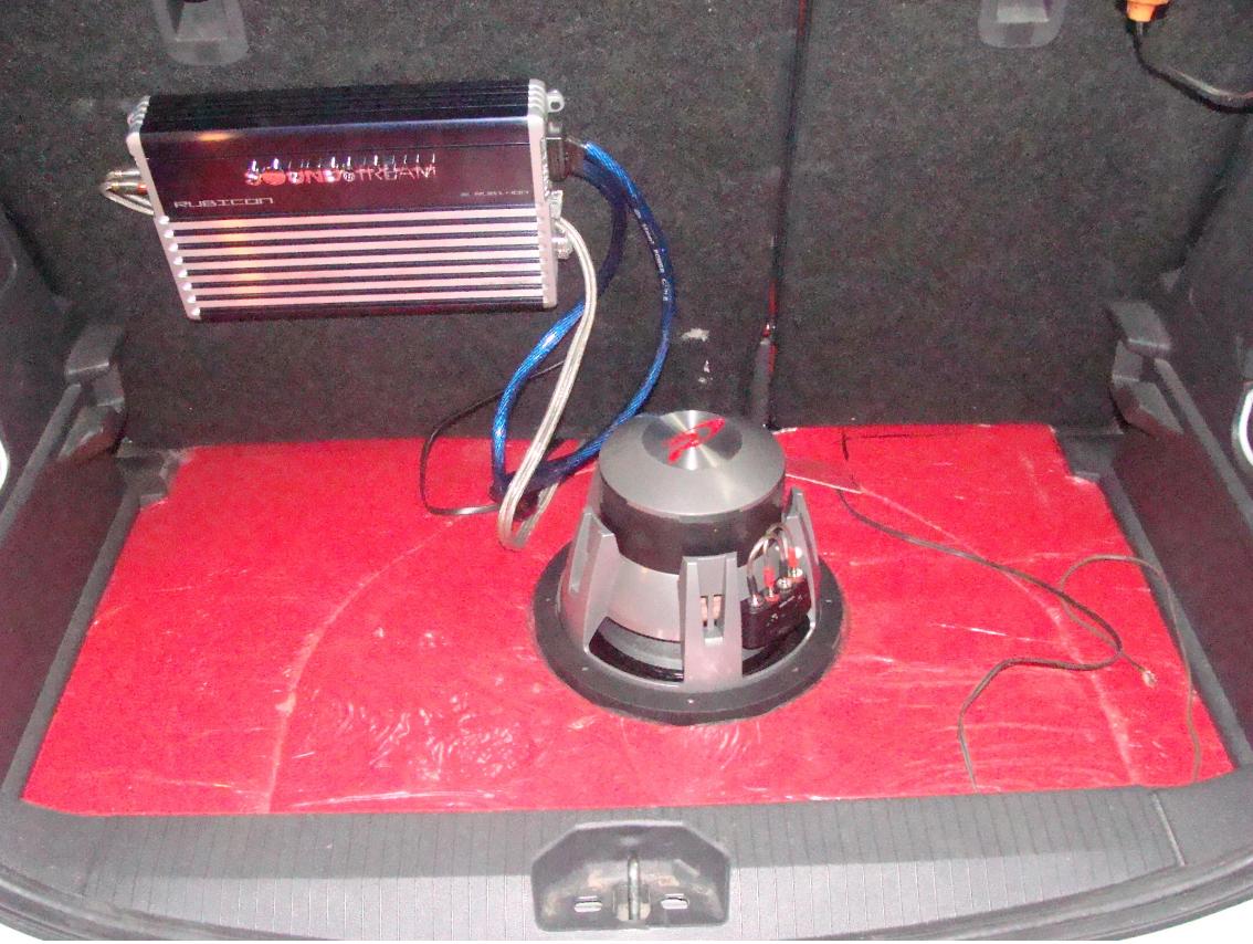

La scurt timp am inceput un mic proiect care a dat rezultate pe masura munci.

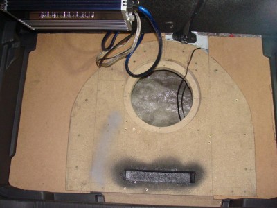

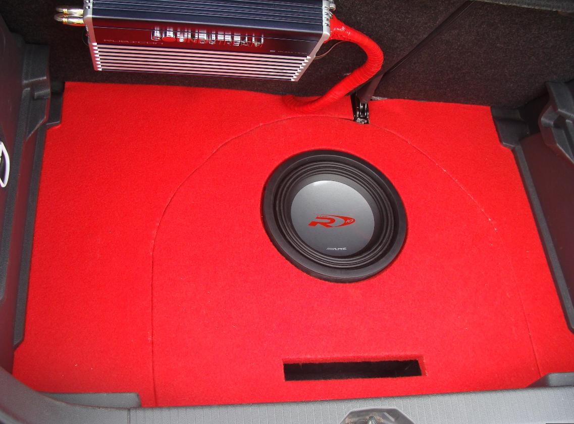

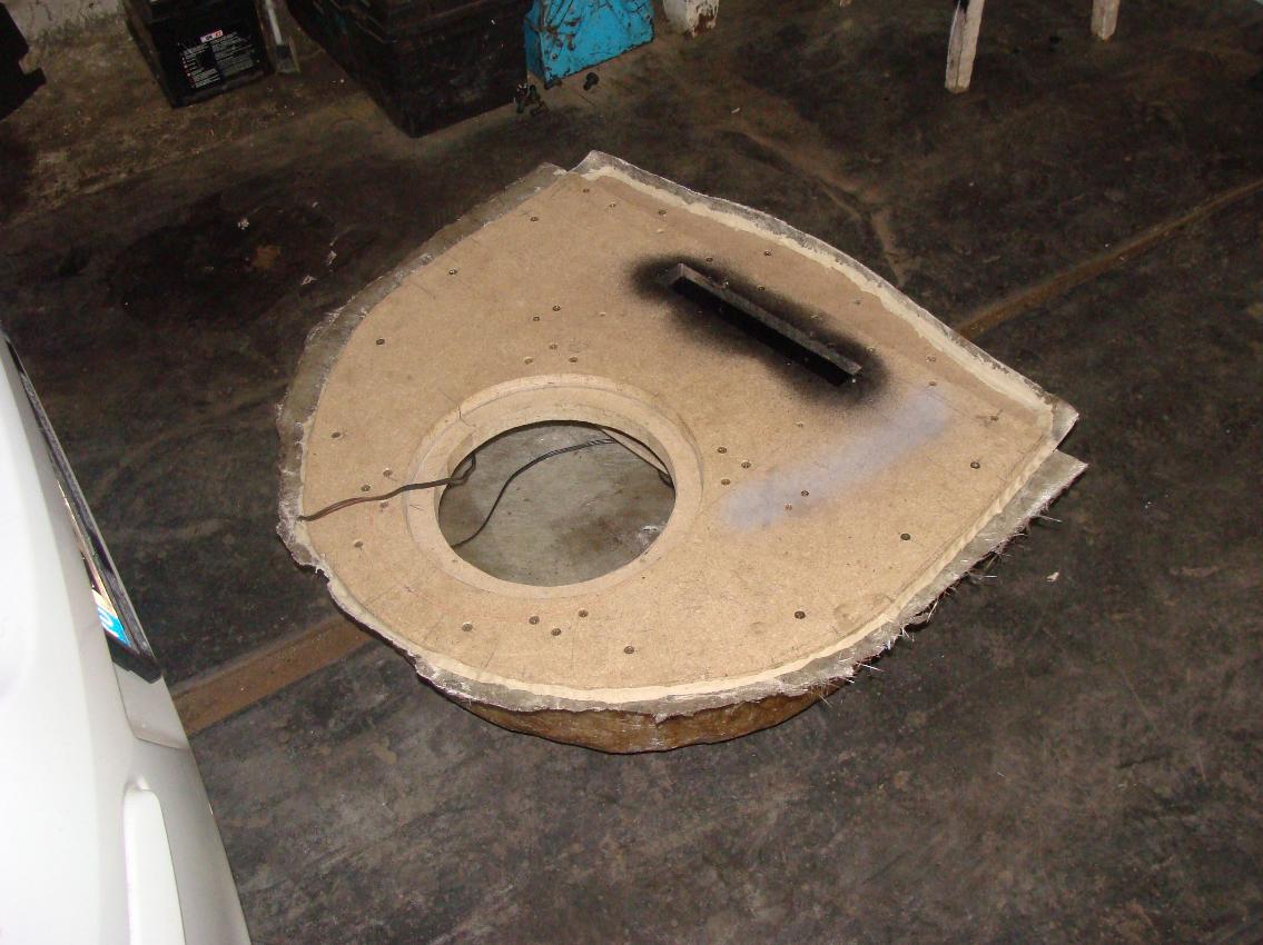

Am inceput sa fac o incinta in locul roti de rezerva.

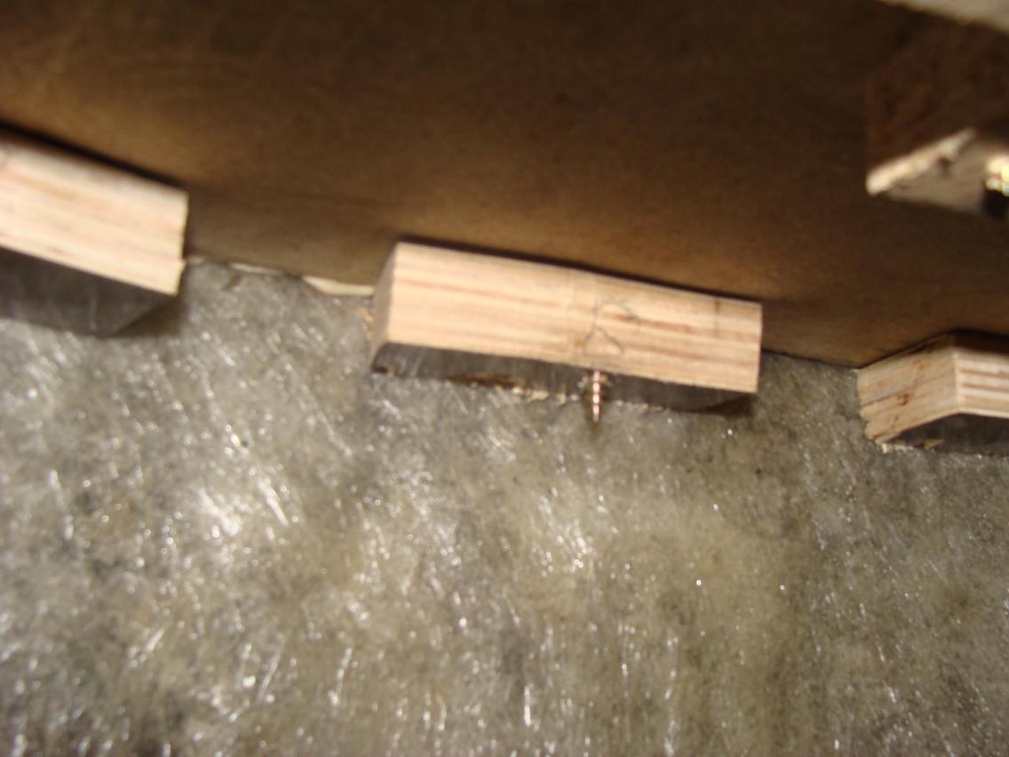

S-a turnat fibra pe interiorul gauri si s-a decupat o bucata de pal incat sa se duca putin in jos.
Incinta este alcatuita din fibra de sticla, pal in zona vizibila si un bass reflex in forma de L.
Palul s-a prins de fibra prin punerea unor patrate de lemn ceva mai dur si prinderea acestora cu holsuruburi si apoi izolarea cu un silicon.(vezi poza)

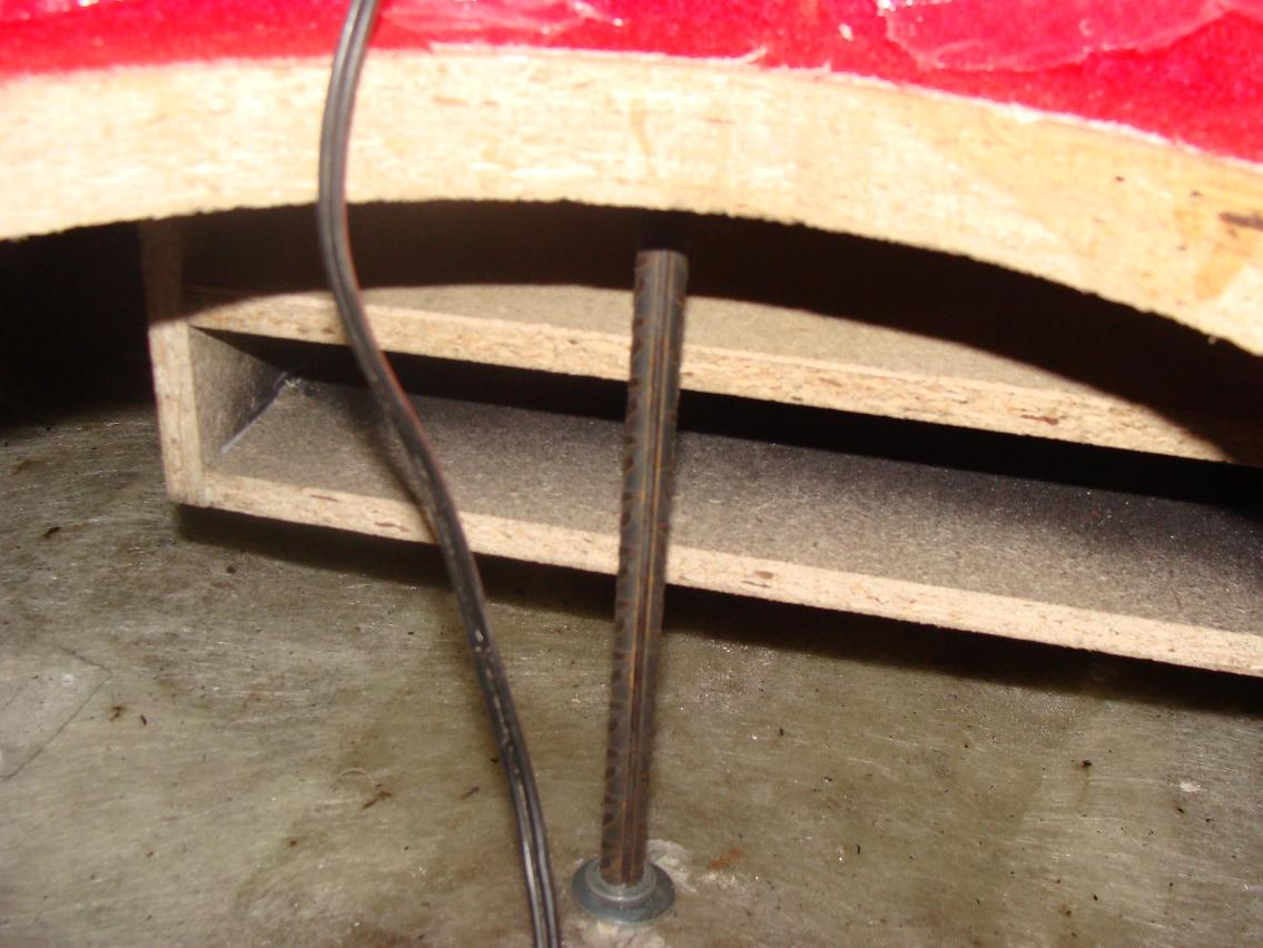

Pentru ca incinta juca din cauza cursei difuzorului am decurs la o inventie.
Am luat o bucata de fier-beton, am dat filet in ambele capete si am introduso in incinta pentru a tine incinta fixa de caroserie.(vezi poza)

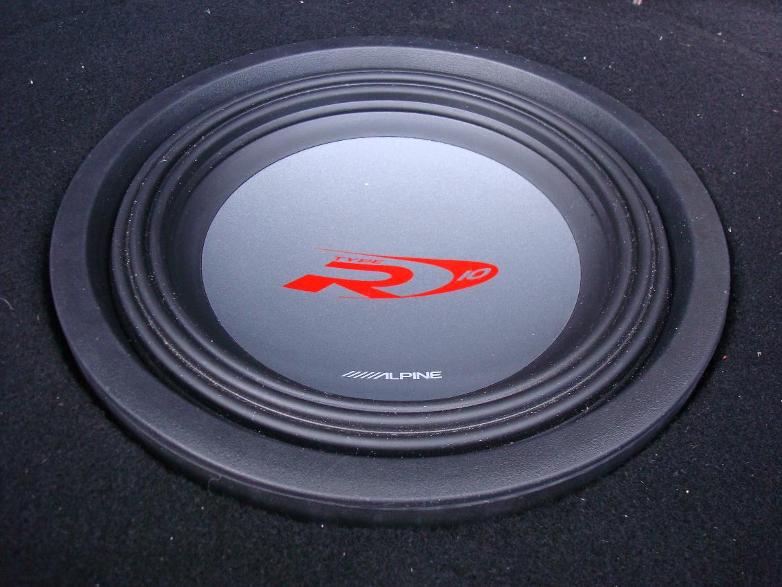

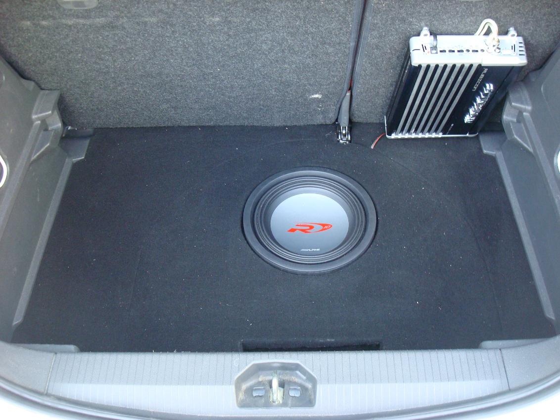

Intr-un final am pus mocheta rosie, dar era prea ROSIE si am ales una neagra.(vezi poze)

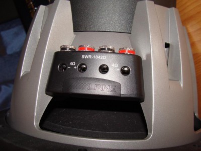

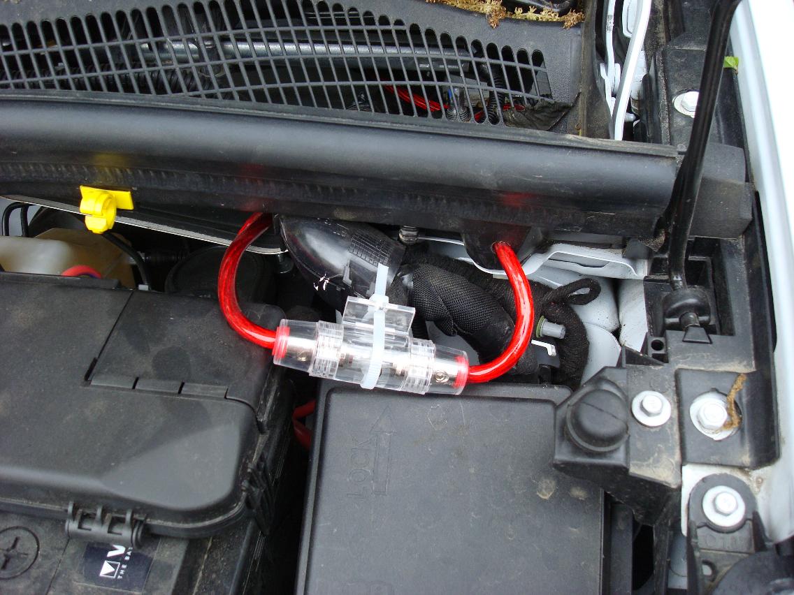

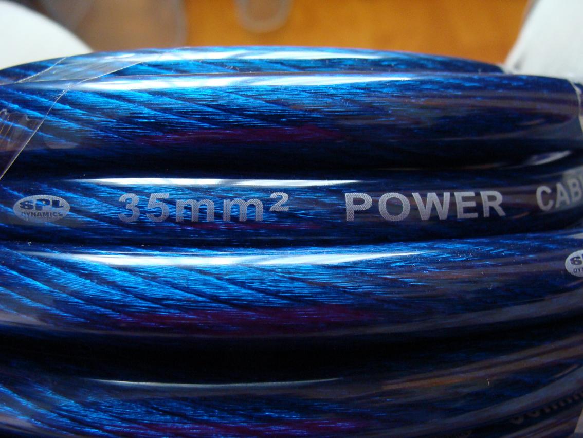

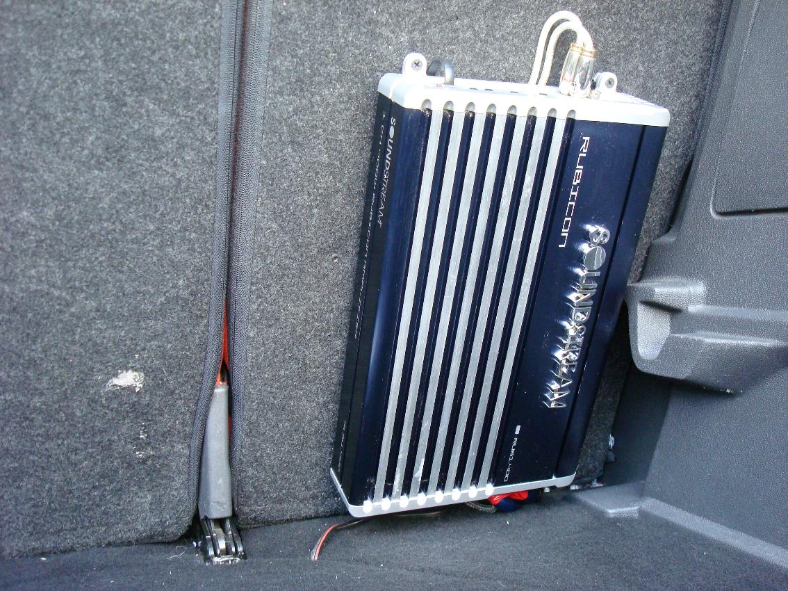

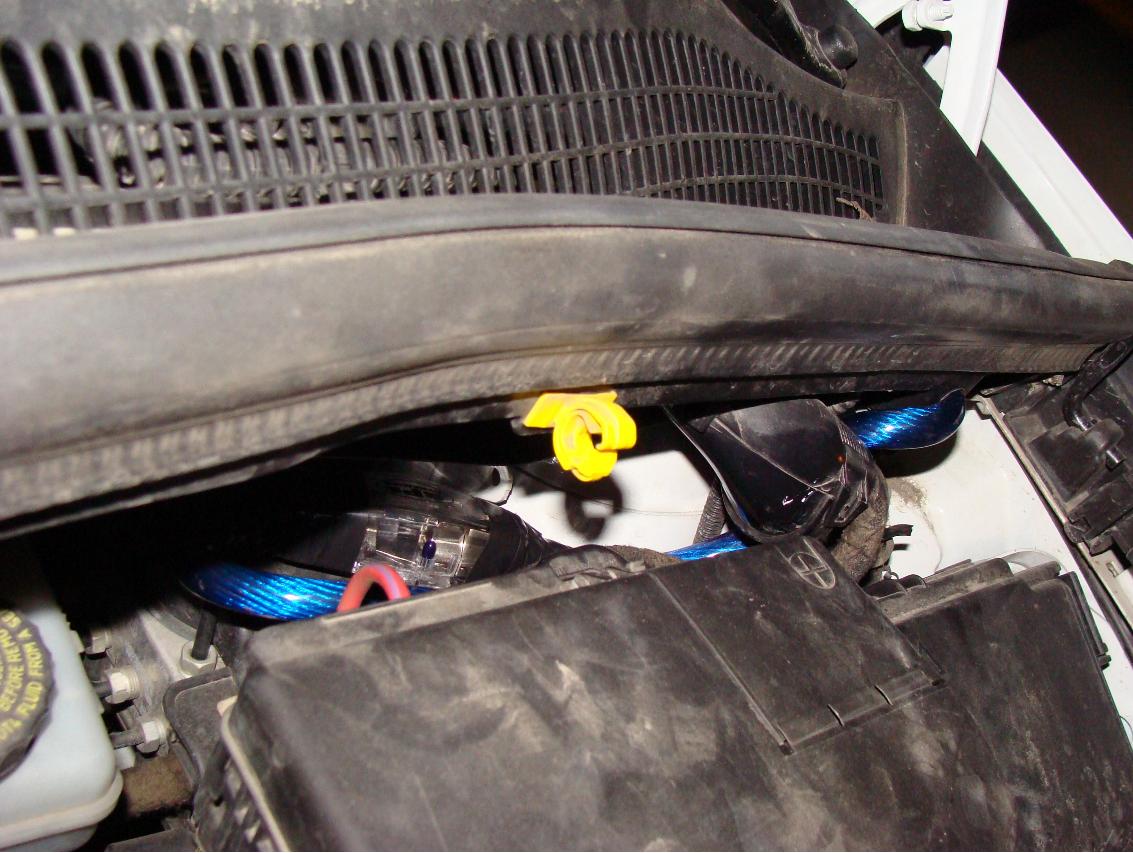

A-IV-a modificare a fost schimarea cablului de alimentare cu unul SPL de 35mm2, montarea actualului amplificator Soundstream si montarea in incinta a unui woofer Alpine Type R de 10".

MesajTrimis: Lun Sep 06, 2010 7:46 pm    Titlul subiectului: Răspunde cu citat (quote)
Da, pot zice sa sunt suficienti 400 w la 2 ohm pentru difu de 500 w. l-am urmarit pe diferite melorii aproape de maxim si nu pare a distorsiona sau sa se miste putin.
