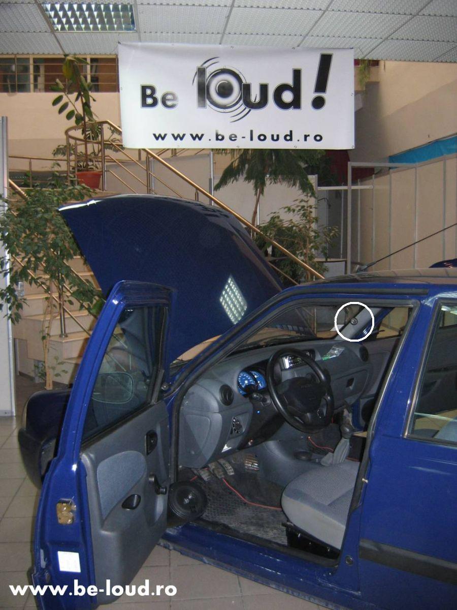

MesajTrimis: Dum Feb 25, 2007 8:00 am    Titlul subiectului: Răspunde cu citat (quote)
da, are el cablul lui separat, la solenza se poate monta pe stalpul din fata:

MesajTrimis: Dum Feb 25, 2007 9:50 am    Titlul subiectului: Răspunde cu citat (quote)
Cum a fost prins teeterul acolo, a fost pur si simplu lipit de stalp?
Deci in fata sunetul ar veni din 4 parti, corect? Boxele + cele 2 TW.
Am inteles corect?

MesajTrimis: Dum Feb 25, 2007 10:25 am    Titlul subiectului: Răspunde cu citat (quote)
tweeterele in cauza sunt DLS, care au 3 sisteme de prindere, una prin prindere pe surub in exterior, una prin decuparea plasticului si prinderea tweeterului la fel ca un difuzor normal, si una prin lipire, (au acea "bulina" lipicioasa). din pacate nu stiu sistemul de prindere al tweeterului la coustic, dar nu m-ar mira sa fie identic.

MesajTrimis: Dum Feb 25, 2007 11:28 am    Titlul subiectului: Răspunde cu citat (quote)
stai linistit. mai poti pune tweeterele si in colturile bordului, unde se termina stalpul, astfel poti masca cablul in cazul in care nu vrei sa gauresti stalpul sau ti se pare ca prea sar in ochi la jumatatea stalpului.
