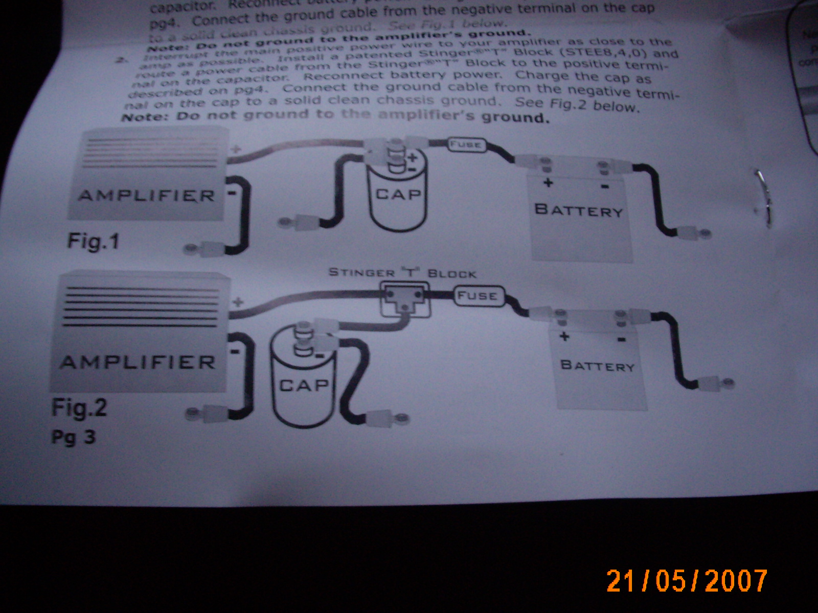

salutare!!!mi-am luat un codensator de 1farrad si nu stiu sa-l montez...adica nu inteleg are o siguranta pentru incarcare si descarcare???mi-a spus cineva sa o folosesc doar pentru asa ceva???cum il leg + si - tot timpul la baterie si remotele(am iesire de remote la mp3 player si vreau sa leg si remotele de la statie si de la condesator acolo)e ok?????astept un raspuns si mai am nevoie de soclu de siguranta si de o siguranta de 30A si papuci de conectare unde pot gasi ????

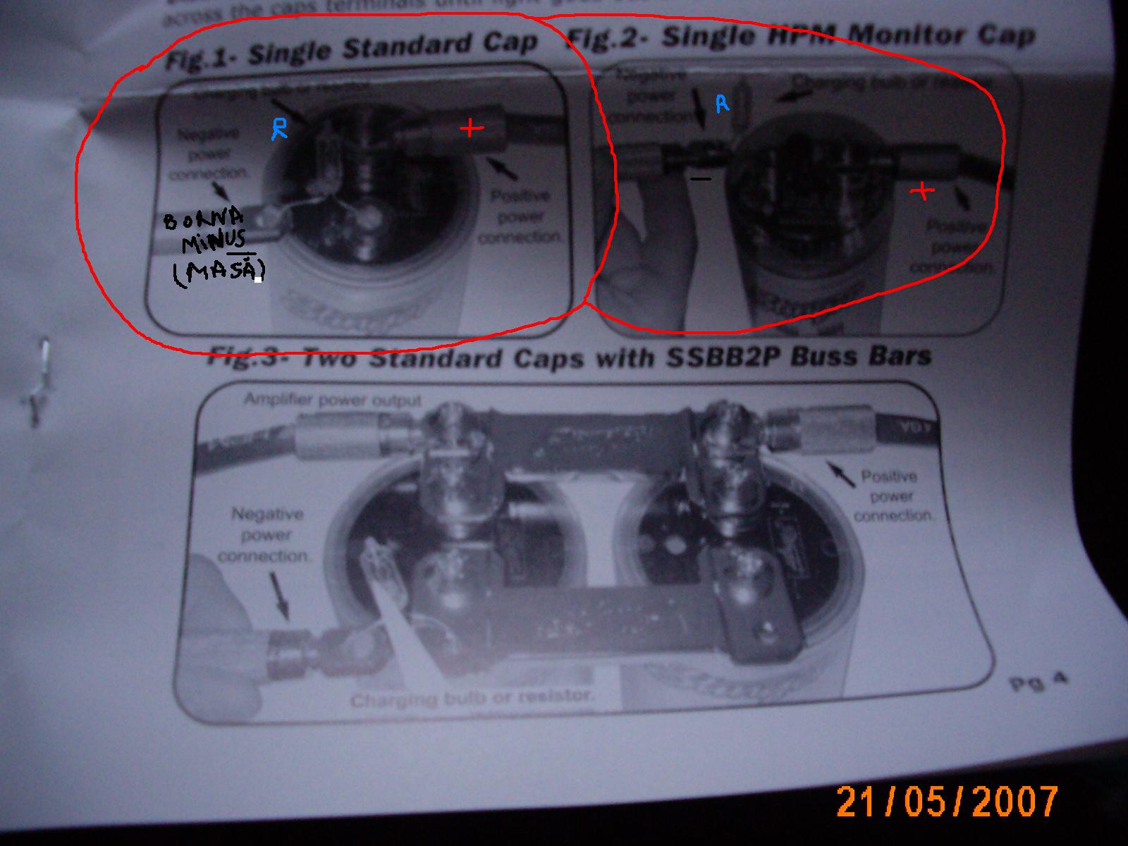

uite aici poze cu alimentarea si incarcarea.
rem poti sa il legi de la borna rem de la amplificator si atunci cand porneste amplifu porneste si condu.

ok pana aici am inteles,dar nu stiu care e faza cu siguranta fara soclu care mi-a dat-o la condensator...a zis ceva de incarcat si apoi o scot???ce inseamna si de unde iau soclu pt ea?

"siguranta" aceea nu trebuie montata nicaieri! e folosita doar prima oara cand se da curent condensatorului.
tu pe traseul electric ar trebui sa ai o siguranta. adica firul intrerupt, si pusa o siguranta.
inainte sa montezi condensatorul, desfaci siguranta si intrerupi astfel curentul sa ajunga la condensator. legi firele la condensator, si cand e tot gata, e timpul sa ii dai curent.
acum intervine acea siguranta mica, care ti-au dat-o la cumpararea condensatorului. cu ea va trebui sa atingi cele 2 fire (adica firul scos din siguranta de siguranta). aceasta va trebui sa se aprinda si sa se stinga imediat! nu dureaza o secunda! acum condesatorul e incarcat si poti sa iei firul sa il prinzi la loc in siguranta mare.

3ldiablo a scris:
"siguranta" e un rezistor si se foloseste de fiecare data cand deconectezi condensatorul de la instalatie si il reconectezi, nu doar la instalarea initiala. In locul rezistorului, daca il pierzi/strici poti folosi un bec auto, h3 parca.

bezz a scris:
siguranta aceea e un rezistor in unele cazuri sau un bec in altele cazuri!
ea se foloseste de fiecare data cand condensatorul nu este incarcat, , dar daca deconectezi tot de la condensator si apoi ii iei si lui curentul, el ramane incarcat!
