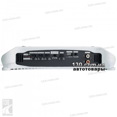

Salut nu ma pricep prea bine la reglat amplificatorul si poate stie cineva cum sa il las pt a fi sunetul ok.
Am atasat si o poza cu butoanele de pe el..e un blaupunkt gta 275.
Eu l'am pus pe 1 canal bridge 210w rms la un subwoofer mac de 240w rms si am conectat un adaptor high low la casetofonul standard al masinii..
La bass boost am lasat minim dar nu inteleg la restul cum sa le las pt ca nu ma pricep din pacate..
La casetofonul masinii nu am setari pt subwoofer

cross pe lpf, lpf setat putin mai jos de jumate, bass boost pe 0
si level(gain) cat sa nu distorsioneze...adica il dai initial la 0, te duci in masina dai playerul la maximul volumului la care vrei sa asculti si apoi reglezi gain-ul pana distorsioneaza...si il lasi mai jos de punctul in care incep distorsiunile. distorsiunile iti vor incepe la un nivel destul de mic din cauza acelui adaptor hi-low

ms de raspuns o sa ma duc sa le pun asa sa vad..eu le aveam pe toate la jumate si cross era la flat..tot tu parca mi'ai zis sa nu pun adaptorul dar nu aveam pinii de care mi'ai spus..schema era generala

am reglat amplificatorul dar daca dau la level mai aproape de 8v se aude mai incet si spre 0.3v se aude mai tare..tu ziceai sa incep de la 0..nu prea inteleg dc e asa..
EU am legat subwooferul unde arata bridge,asta inseamna ca e in punte si are 210 rms?

acei volti se refera la puterea pre-out-ului de la player, mai exact ar ajuta teoretic la o reglare mai corecta a amplificatorului in functie de puterea player-ului pe pre-out. asta doar in teorie, in practica simpla se regleaza tot dupa ureche. si este logic...putere mai mare din player se merge cu gain-ul mai jos, putere mica din player mergi cu gain-ul mai sus din amplificator

am si eu o intrebare. am tot citit pe diferite forum-uri dar nu m-am lamurit. cum trebuie sa stea acele reglaje ale amplificatorului in configuratia pentru subwoofer. detin un fli loaded 400s ca si amplificator,iar pe partea de subwoofer un jbl cs 1215b. deci comut pe partea lpf,iar apoi ce fac cu cele 2 reglaje (lpf si hpf) ce rol au fiecare?
cumva trebuie sa tin lpf undeva la 70-80hz,iar hpf la 20-30hz?
hpf este cumva filtrul subsonic care nu lasa sa coboare sub o anumita frecventa pe care o setez eu?

Yup. 30hz e totusi cam mult. limiteaza-te la 10-15hz.
