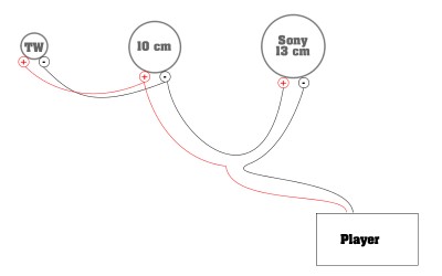

Audison Milenium Power 4 si sony... Sad te rog eu fa ceva. te rog.
Schema e asta. Am facut schema doar pe un canal, in partea cealalta vine la fel. 6 ohmi rezultanti (cea mai buna varianta), asta inseamna totusi ca din cei 19W rms ai playerului vor ramane mai putini.
Tot nu cred ca se merita, dar.. Te ajut.

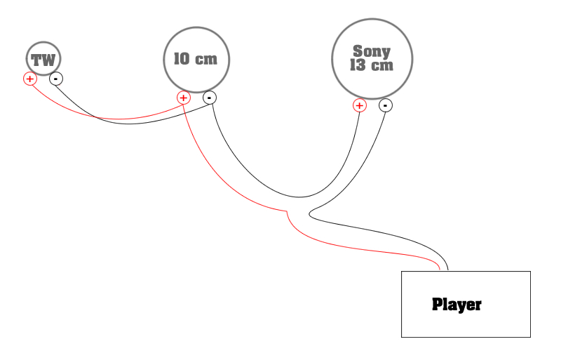

Bine bine tu mi-ai facut acolo in desen pentru 3 difuzoare , eu am de la player doar sony pe fata si am zis ca leg TW de la audi tot pe aeceias iesire de la sony , uite asa ceva cred ca se face nu ? : http://img223.imageshack.us/my.php?image=legaturaue2.jpg
Asa cum zici tu 19 W rms Laughing dar i-mi umfla soniurile mai sa se rupa Laughing Laughing ....... si cica sony de 10 cm au in jur de 25 W rms Rolling Eyes .

Cum a zis si bezz.. sony sunt praf. Am crezut ca le vrei pe toate 3. Embarassed Asa cu alea 2.. merge. Ai 8 ohmi. Sper ca ai filtru pe tw.

Daca le legi + cu + si - cu - atunci ai 8 ohm , daca le legi cum am eu poza ai 6 ohm. Si am ceva filtru pe tw , e lipit de el se vede si in poza Cool
Aici ai 8 ohmi. Ai zis:
"Am doua tweetere dintr-un audi pe 4 ohm"
si sony au tot 4 ohmi. Si ai o legare in serie => 8 ohmi.
