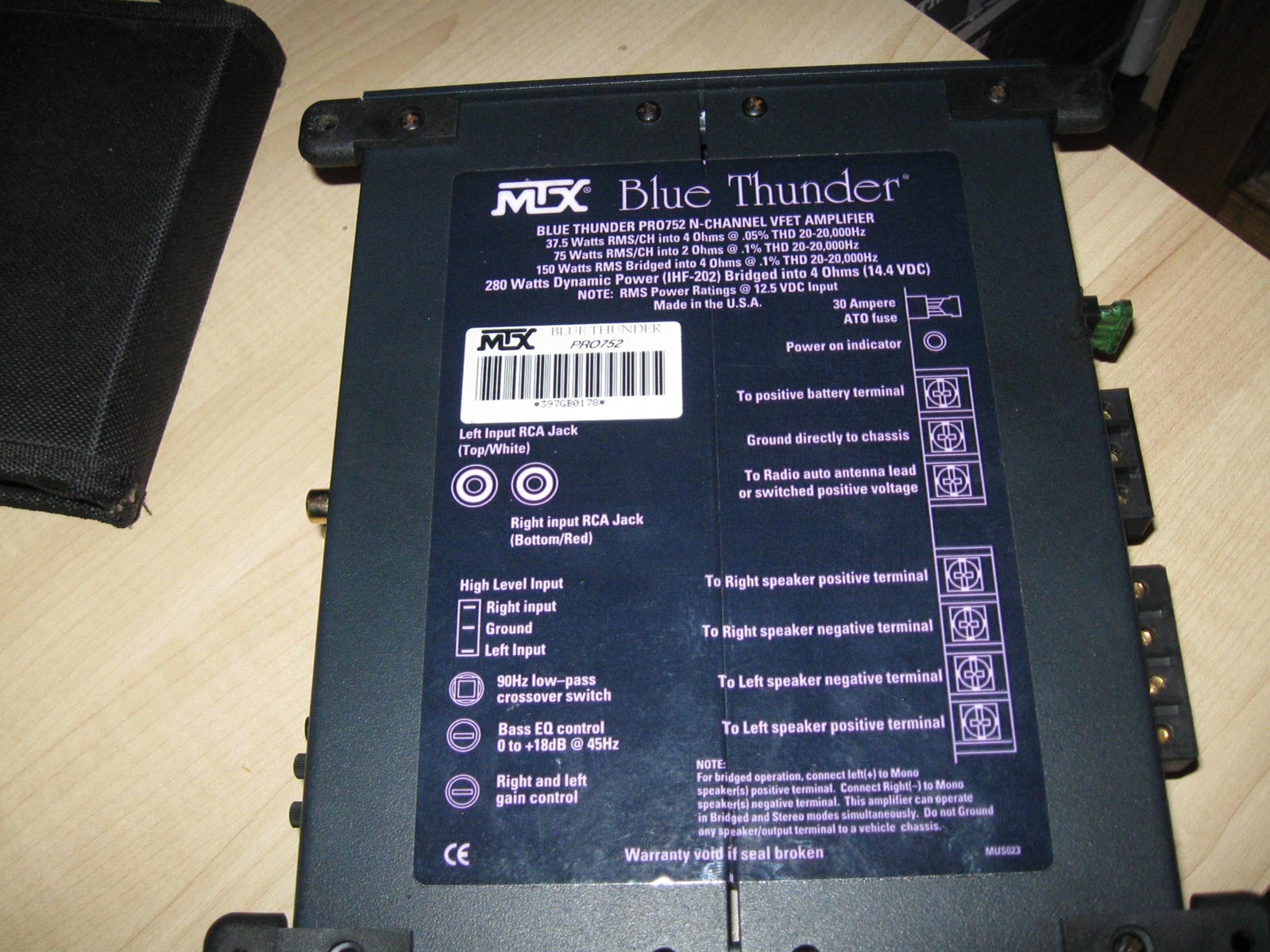

am primit o statzie MTX Blue Thunder PRO752, shi vreau sa cumpar wooferul acesta http://www.be-loud.ro/produse/Subwoofere_auto/Pioneer/TS-W257D2/ (Pioneer TS-W257D2) shi acum .. intrebarea:
cum il leg la statzie ? in bridge? sau .. pe "stereo" ?
cum zicetzi ca ar fi cel mai corect..
am atashat shi o poza cu statzia

legi bobinele subului in serie pentru o impedanta de 4 ohmi si la amplif legi firu de + ce merge la sub la stanga + si firu de - ce merge la sub la dreapta -
sper sa intelegi Laughing

deci in "bridge" la statie shi in serie la woofer.
mersi !
