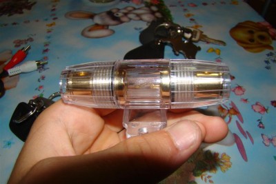

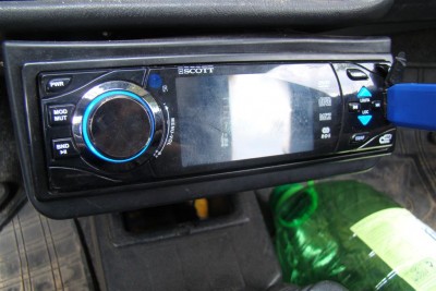

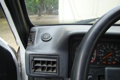

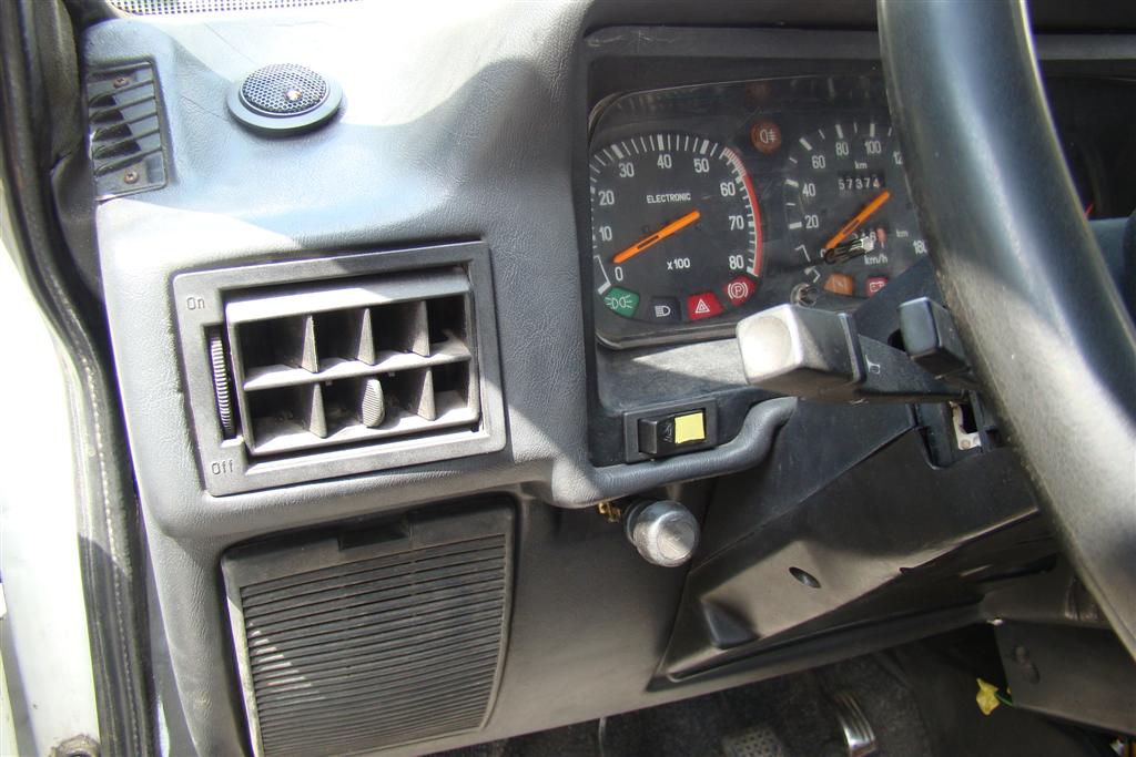

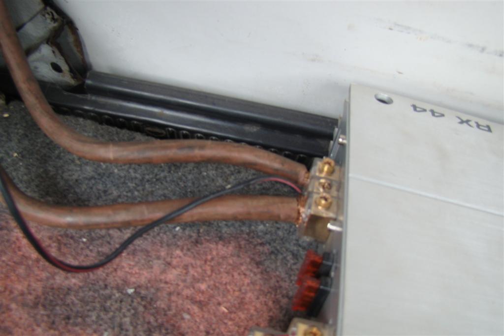

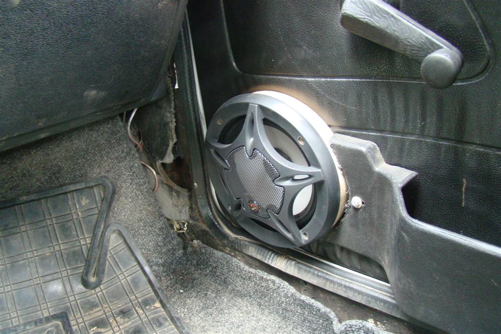

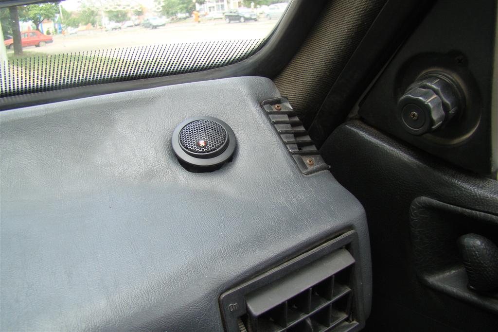

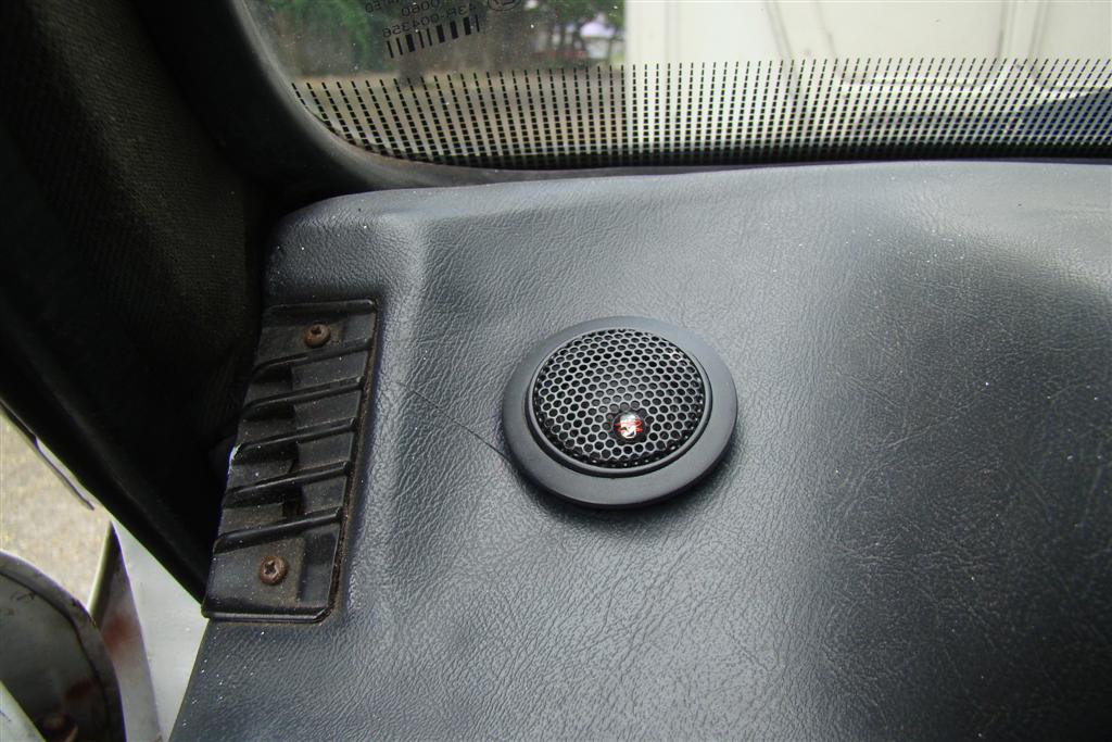

daca toti isi arata sistemele pe masina cred ca a venit si randul meu sa imi arat micul meu sistem pus pe o dacie din 1999
HUD -> Scott DRX600
Sistem fata -> http://www.be-loud.ro/produse/Difuzoare_auto/Ground_Zero/Sisteme/GZTC_16MK2/
Amplificator -> http://www.be-loud.ro/produse/Amplificatoare_auto/MAGNAT/RX/RX_44/
Subwoofer - TUB... no name si fara importanta (sper ca pe viitor sa am niste fonduri sa imi pun altceva

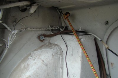

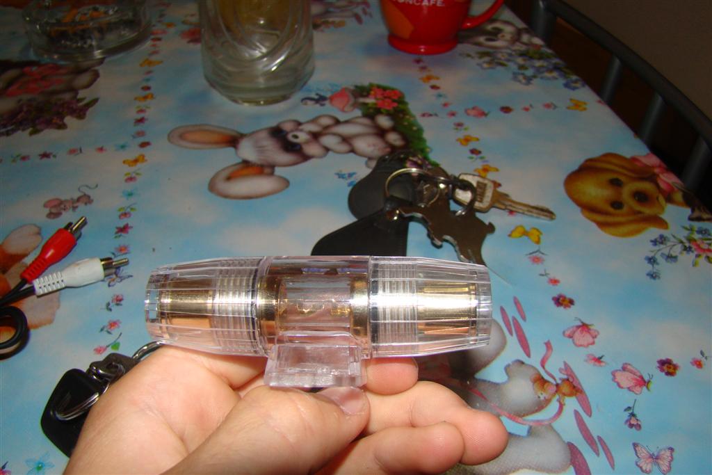

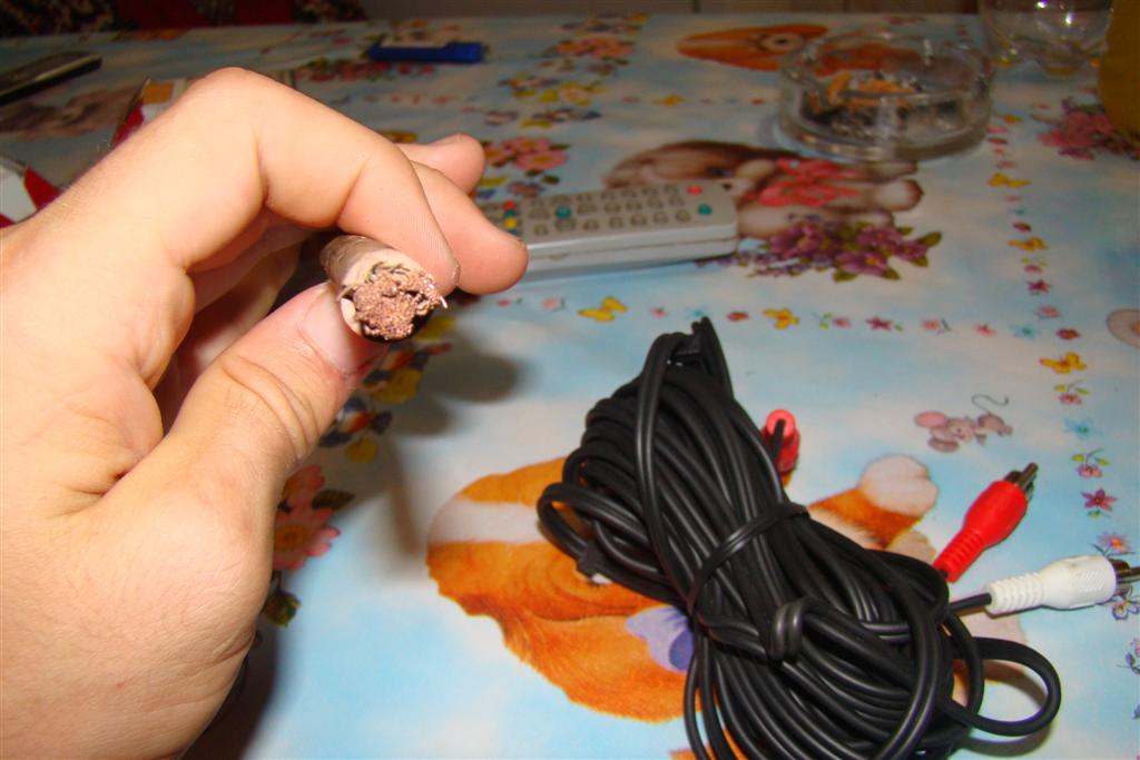

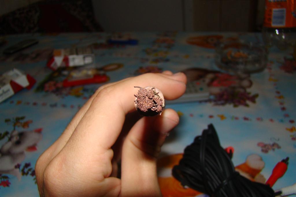

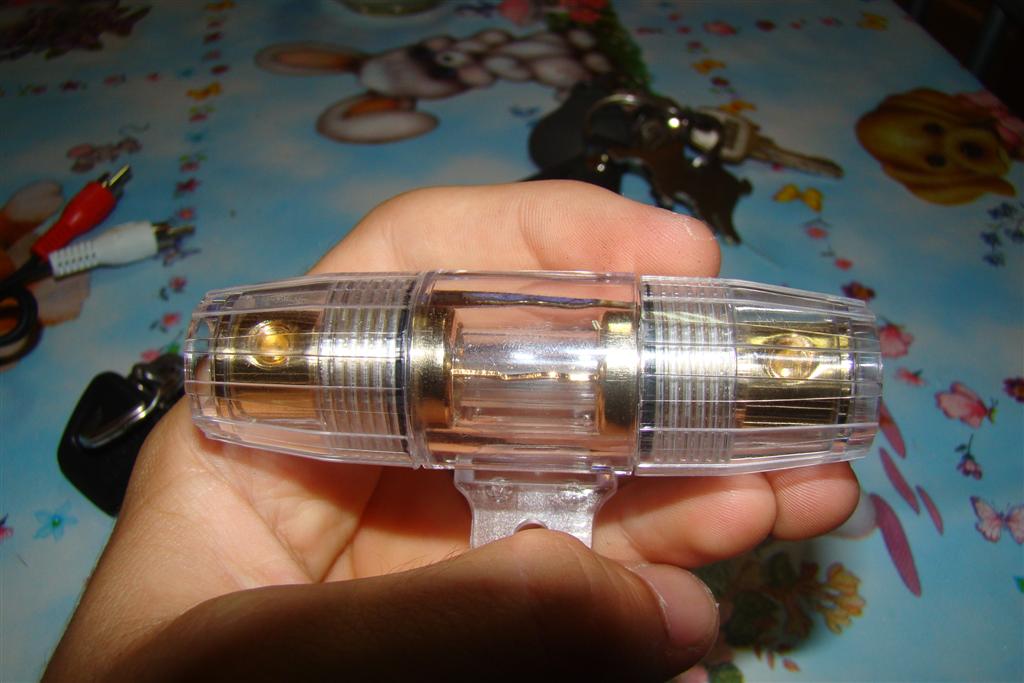

Kit de cabluri - cablu luat dintr-un set de cabluri care se da curent la alte masini in caz de au ramas in pana doar ca e facut de altcineva si cablu e de 6 mm cupru
- soclu e cumparat de la magazin
- o siguranta de 60 de amperi
- un papuc pentu borna tot de 60 de amperi (pe care nu pot sa il infasor cu papucul ~X(
- cablu RCA cumparat cu 4 lei (mare greseala am facut ca nici bine nu le-am montat ca o mufa s-a dus naibi) si a trebuit sa cumpar alt cablu
lipsa de bani si imaginatia mi-a venit sa fac acest lucru cu kitul de cabluri, cablul nu se incalzeste nu nimica

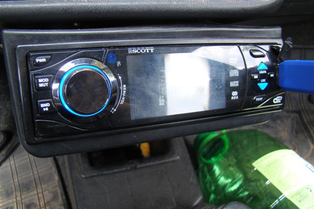

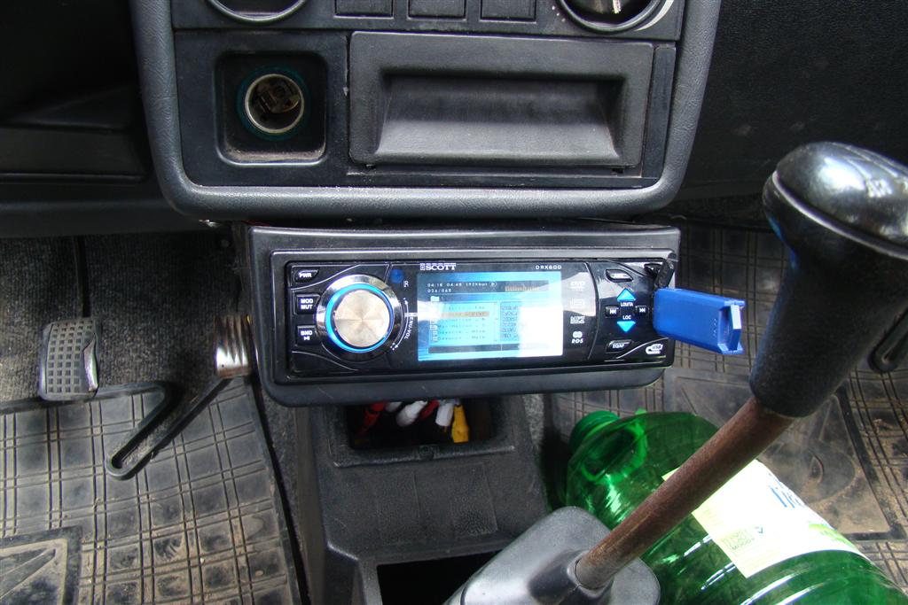

din pacate cum un electrician de masina mi-a taiat mufa iso si habar nu am unde e mufa de remote la player a trebuit sa pun amplificatorul sa porneasca la player (e butonul cu banda adezaiva galbena Smile) in ultima poza)
sper sa va placa, pe viitor o sa pun ori niste coaxiale ovale destul de bune sau un subwoofer (inca ma mai gandesc cum sa fac rost de bani si de unde)
sper sa va placa

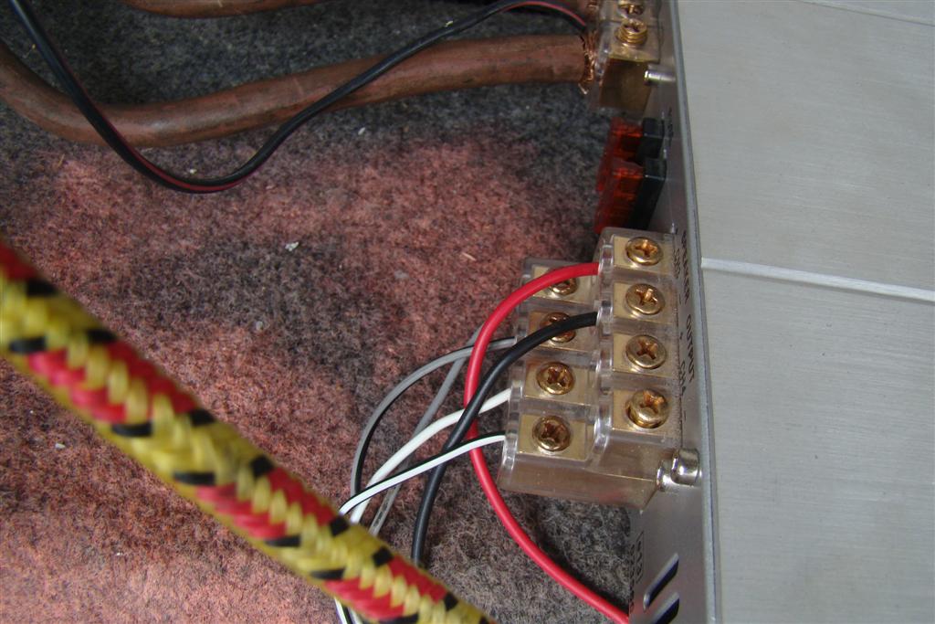

hud si amplfiu

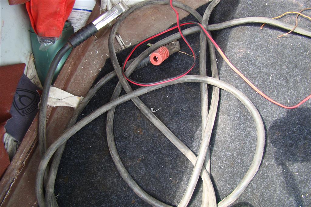

MesajTrimis: Sâm Iul 25, 2009 3:35 pm    Titlul subiectului: Răspunde cu citat (quote)

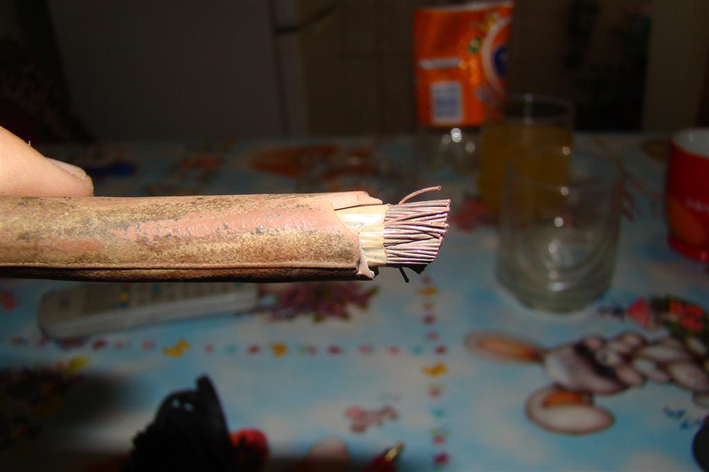

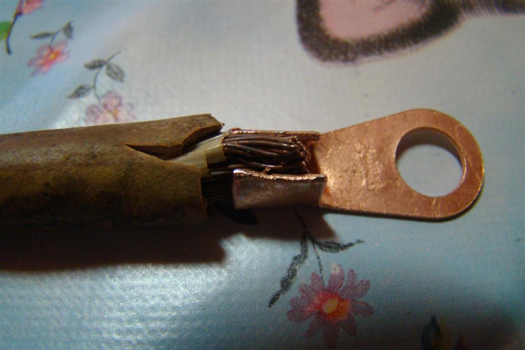

minusul improvizat si cablu pentru un prieten ca nici el nu are bani de kit de cabluri si trebuie sa isi puna si el un amplificator car sound (criza asta economica ne duce la masuri disperate)

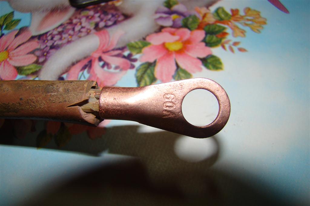

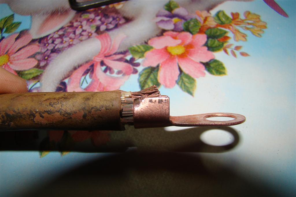

Rafy
Data înscrierii: 06/Feb/2008
Mesaje: 69
MesajTrimis: Dum Iul 26, 2009 11:06 am    Titlul subiectului: Răspunde cu citat (quote)

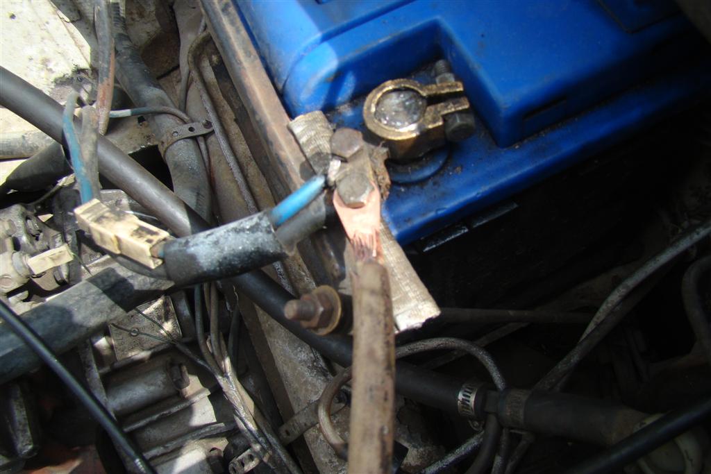

Rolling Eyes ce pot sa zic mai ai de munca dar pentru inceput este ok macar ai pus cablu gros pe alimentare....incearca sa strangi mai bine papucu de la alimentare ala de la baterie si dai cu niste izolier band nu de alta dar sa nu te trezesti ca de la vibratii si alte alea incepe sa se slabeasca si risti sa iei foc... pentru masa la fel cauta un papuc sa pui nu lasa asa pentru ca risit sa nu faca contact bine...era bine sa fii cumparat niste difuzoare pe fata mai ieftine si iti cumparati si un kit de alimentare cu tot ce iti trebuie la el...dar asta este oricum recomand sa nu stai mult timp asa... Wink

Schimba rca-urile ...

MesajTrimis: Dum Iul 26, 2009 5:13 pm    Titlul subiectului: Răspunde cu citat (quote)
eh Smile) chiar tot sa schimb daca imi dati bani cu prima ocazie Smile) , e improvizat ce pot sa zic Smile) dar de mers merge bine
si toate au fost luate in timp ... mai putin partea cu amplificatorul (Cand l-am luat si am vazut ca doar sta in casam-am enervat si o trebuit sa imi fac rost de cablu de curent)
da o sa merg maine sau poimaine sa caut papuci pentr plus si minus ca nici mie nu imi place cum sta
cat despre cablu RCA da, am sa il schimb doar sa fac rost de niste fonduri ca momentan dacia inghite vreo 10 litri de benzina si nu imi place deloc

pune rca uri dealea cu 10 lei, si un subwoofer mai calumea, si esti decent Wink iti urez bafta, ca ambitie vad ca ai Cool

Rca-urile le schimb ... doar sa fac rost de niste bani ca din pacate bani is la mine problema, problema care ma gandesc ca nu numai eu am de aface cu ea.
cat despre subwoofer e al unui prieten si e temporar, am vrut doar sa ii fac proba (cica are 250 de watti RMS eu i-am dat 100 din amplif nici nu e pus in punte, si ma cam indoiesc ca are atata)
astept acuma niste fonduri mai serioase ca sa pot sa imi cumpar un subwoofer (alpine sau GZ) si pe viitor un magnat rx mono (nu stiu ce am cu el dar tot cu el is in minte probabil din cauza e cel mai bun best buy calitate/pret second hand Razz)
maine cumpar papuci noi pentru partea cu minusul si cu plusul (ca ce-i drept nici mie nu imi place) plus ca acolo ies ieftin la vreo 5 lei 2 papuci
iar Rca-ul dupa ce vin maine de la mecanic cu ea si sa vad de cati bani ma fura si ce mai invat si eu sa repar la ea (ca pana acuma de fiecare data am stat cu ochi pe mecanic sa vad ce face sa fur si eu meseria ca dupa aia sa nu mai merg la el Smile) iar pana acuma da roade )
multumesc mult si mai astept pareri/opini de tot felul bune rele
ah era sa uit despre insonorizare, nu am de gand sa ii fac chiar daca ar prinde foarte bine, pe motivul ca dacia e posibil sa o mai tin 1 an de zile maxim 2 si am sa ma merg spre ceva mai bun )

incerc sa fac cum e mai bun, si oricum fara ajutorul vostru in sensul sfaturi la alte persoane si asa mai departe nu m-as fii descurcat si da e mult de lucru sa ascunzi cablurile sa arate cat mai ok (si sa mai fii atent sa nu ai scurgeri de apa pe dinauntru)
