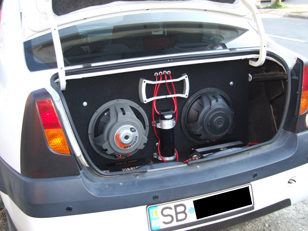

un mic upgrade...va rog, ignorati culoarea difuzoarelor Very Happy . 1202D e diferit de 1204.

tud.
Data înscrierii: 23/Sep/2006
Mesaje: 347
MesajTrimis: Vin Aug 03, 2007 9:40 pm    Titlul subiectului: Răspunde cu citat (quote)
Shocked frumos Smile
o&g
Data înscrierii: 12/Aug/2006
Mesaje: 2761
Locație: alba-iulia
MesajTrimis: Vin Aug 03, 2007 10:33 pm    Titlul subiectului: Răspunde cu citat (quote)
arata bine .
felicitari.
cu ce amp dai in ele ? ca23 ?

da. 100W pe fiecare dif e mai mult decat suport eu. schimbarea a fost facuta mai ales din motive estetice. desi a iesit un sub destul de capabil (l-am probat cu un 601.1 la 580/2 ohm) gusturile mele sunt mai moderate. incinta e mare (foarte complexa intalarea ei, mi-a luat 2 zile, e de fapt facuta din 2 incinte care comunica una cu cealalta, una singura era imposibil s-o introduc in portbagaj, fiind unite ulterior, prin urmare scoaterea ei presupune taierea ei cu pendularul). are 150L si e tunata jos, la 28 Hz (2 porturi de 6cmx22cmx58cm). zgomotul de port e minim, doar la 5-600W rms se apropie de 16 m/s. zgomotul de port e mai important pentru mine decat SPL-ul, porturile sunt indreptate in sus, direct sub gaurile originale pentru boxe spate, deci eventualele fluieraturi fiind usor sesizabile in habitaclu. bass-ul e promt, desi coboara usor la 30 hz (nu ca ar reda prea des frecvente asa joase, nu pe muzica ascultata de mine cel putin). in concluzie, din pdv estetic a iesit putin altceva decat ma asteptam, e putin...mai de "fitze" decat ma asteptam, desi am incercat sa ramana un portbagaj "sobru" (am imbracat pana si condensatorul in negru) Very Happy

wow... nebunie curata...
ce zice sotia? Smile cum mai pleci in concediu daca nu-l poti da jos sub nici o forma Smile ?
Daca zici ca e acordat jos si suna bine la 30Hz, cum suna la 60-70 Hz? Nu cade brusc? Eu am intalnit situatii in care o incinta acordata prea jos nu mai e in stare sa redea cat de cat liniar pana la macar 60 Hz.

ohooo ... arata foarte bine si sunt sigur ca se aude pe masura !
felicitari pt munca depusa ... tare curios sunt sa le si aud ... poate mai faci un clip ... !!!
felicitari inko data !

nu cade brusc...doar creste mai multisor la 40 Hz Very Happy . cu reglaje bine facute, e ok...putere mai mica, acelasi numar de decibeli... Laughing . uite asa mai fac si economie de curent. iar sotia...nu stie inca, e plecata dincolo. in 3 saptamani vine....daca n-o sa mai dau nici un semn de viata peste 3 saptamani, e clar Very Happy.
