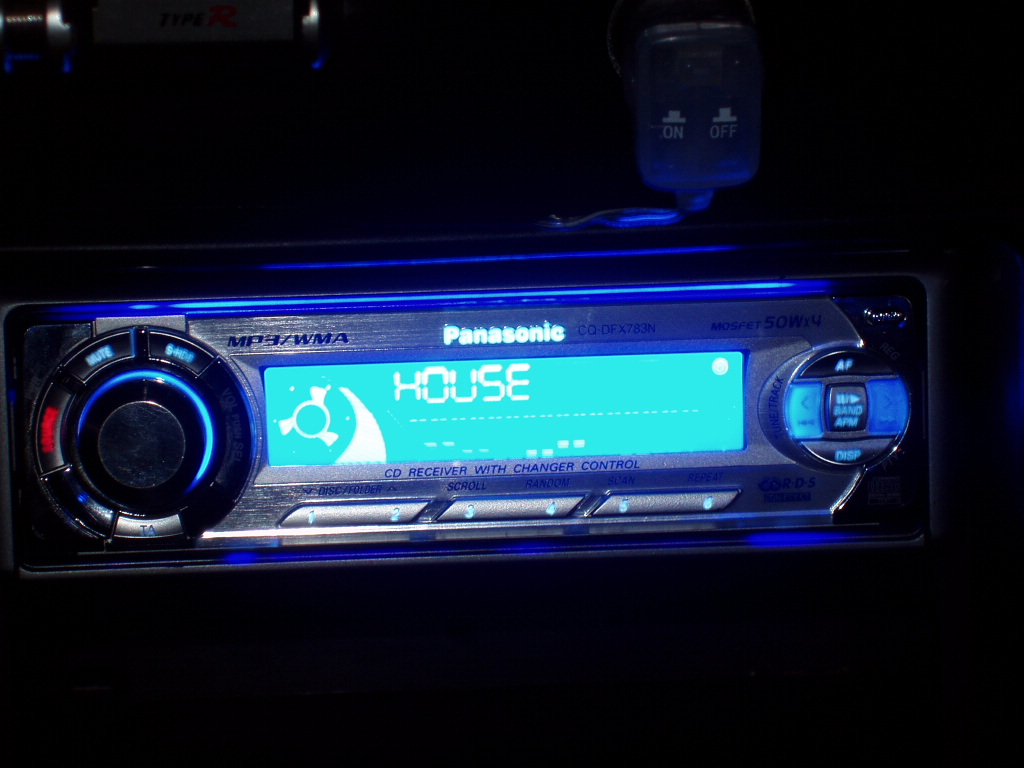

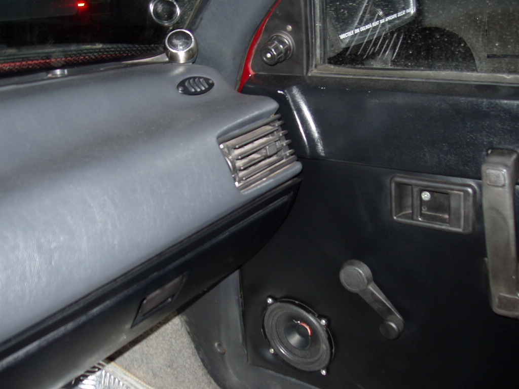

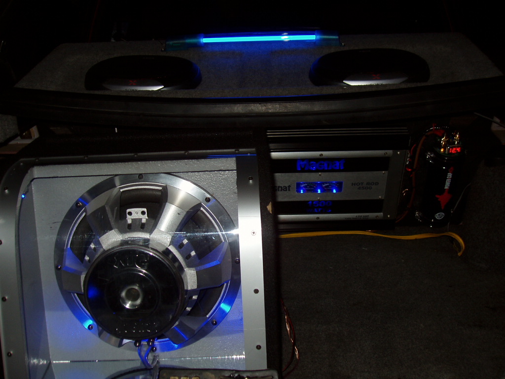

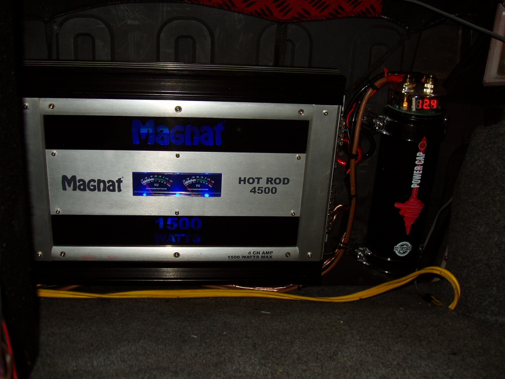

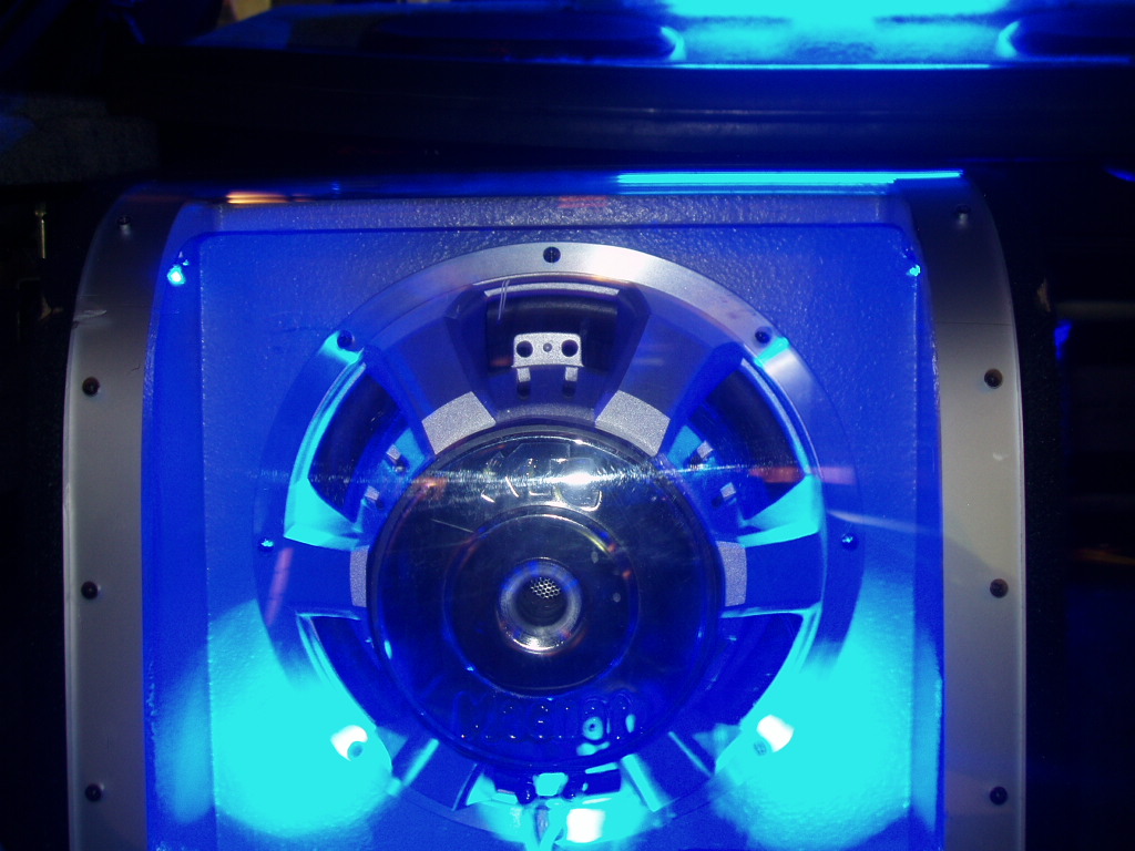

Asta este sistemul meu !
Am o mica problema la el, dupa ce am montat condensatorul tot imi clipesc ledurile din bord !
De ce se intampla asta ?

pai .. prezintane sistemul .. spune ce componente ai ( cu toata ca multi ne dam seama ce ai acolo ) si ce conectica .. ca sa ne dam seama din ce cauza ai probleme !

Pai am HU: Panasonic 4x50W Mosfet CQ-DFX783N 1000RON
Statie: Magnat Hot rod 4500, 1500W Max, 700Ron
Sub: Magnat XTC 130, 250Wrms, 500W max, 700Ron
Condensator: USblast 1,2F, 200Ron
Boxe fata: Blaupunkt de 13mm+tweter M.N.C.+filtre Clarion 200Ron
Boxe spate: Sony Xplod ovale 350Ron
Set cabluri: de 12mm + siguranta de 40A, 100Ron (eu cred ca asta ma trage inapoi) pt ca este cam subtire siguranta !
Se aude super dar ma deranjeaza zanganitul tablei de pe masina si mai ales in porbagaj, si nu stiu cat de bine o sa izoleze daca pun folie pt insonorizare, practic ar trebuii toata masina trasa in folie !

Parerea mea e ca e subdimensionat cablul de alimentare.

Mai am o banuiala, cablul este de 12mm, dar siguranta are o grosime de 5mm, este de 40A, care mai este rostul cablului de 12mm, daca curentul se inghesuie pe portiunea aia de 5mm ?

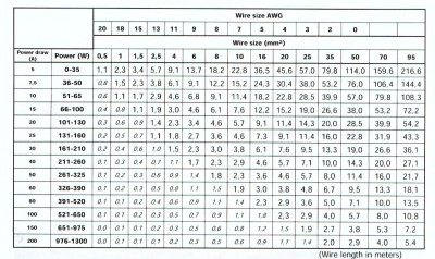

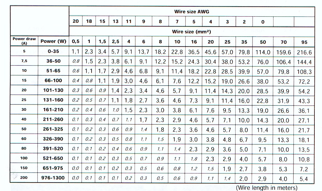

Uite aici un tabel pentru dimensionarea corecta a puterilor.
