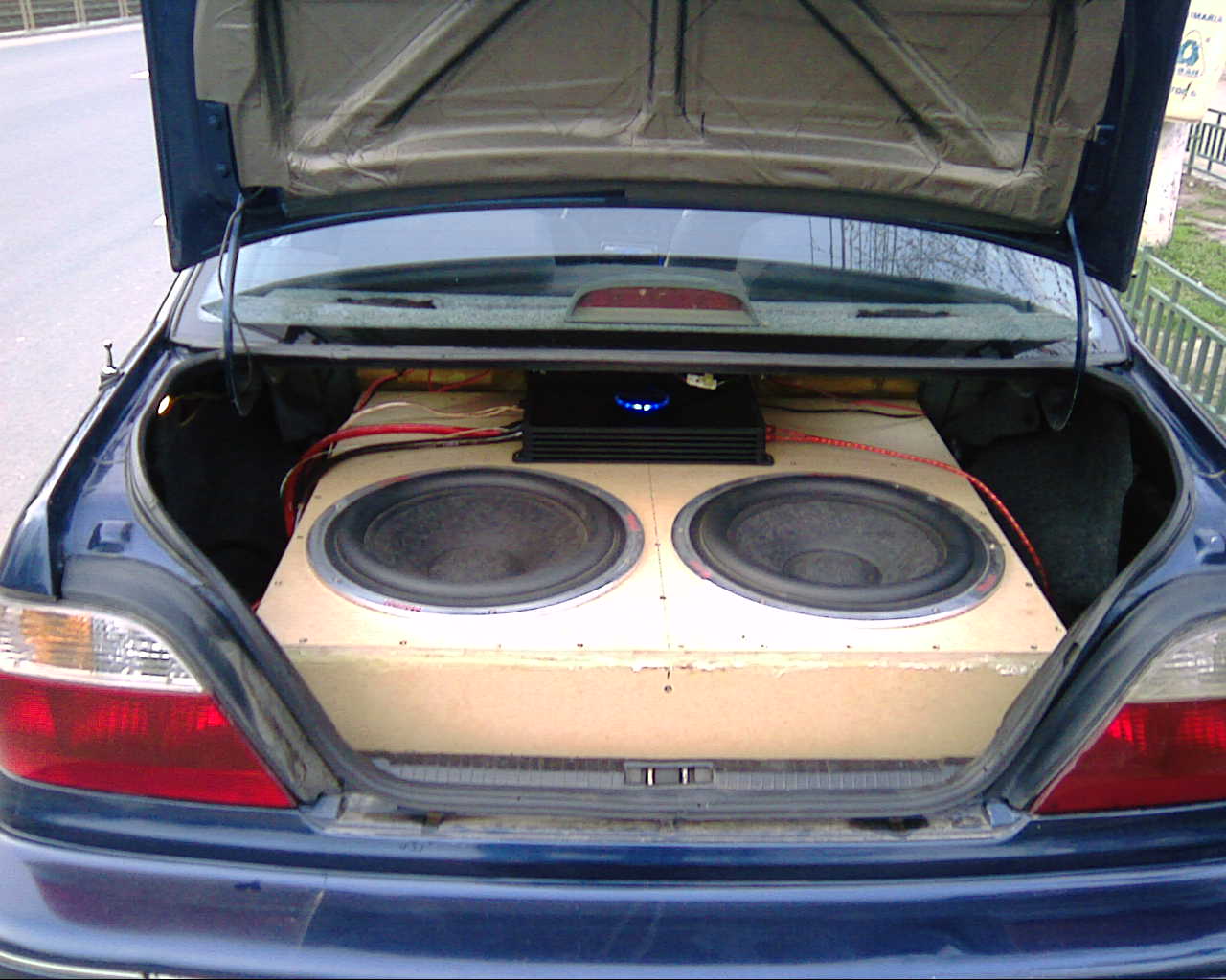

dupa o perioada destul de lunga de timp in care am schimbat tot felul de scule audio mai mult sau mai putin satisfacatoare momentan m-am oprit asupra urmatoarei configuratii care se apropie oarecum de ceea ce imi doresc eu de la sistemul audio de pe masina mea.
head unit-ul e un sony model nitel mai vechi dar care-si face treaba destul de bine pt ceea ce vreau eu de la el...
difurile fata sunt niste boschmann gun-metal de 9 cm diametru,nu am specificatiile la ele...dar coboara undeva in jurul la 100 de hz...si au un x-max de aproximativ 10mm peak to peak,per total sunt multumit de ele,avand 25 w rms si fiind amplificate direct din player.

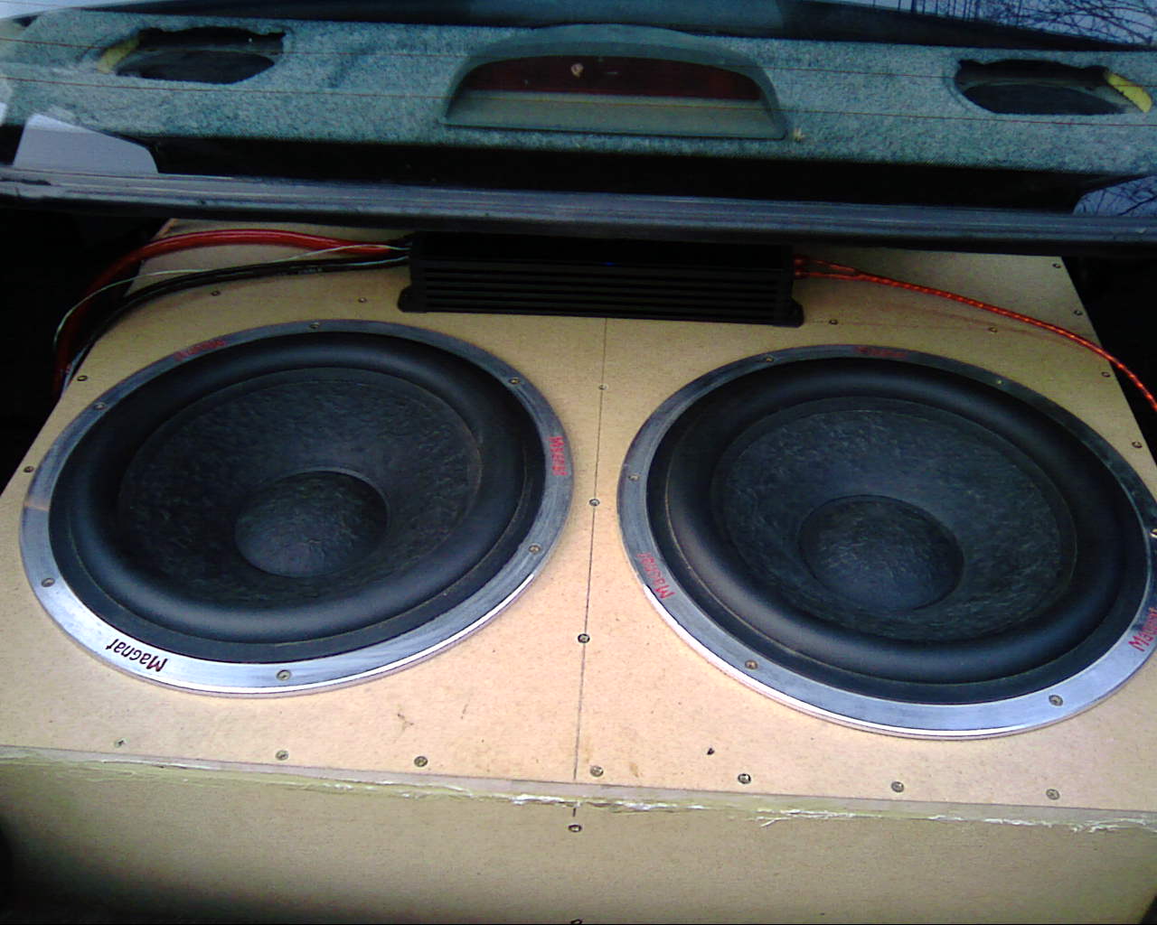

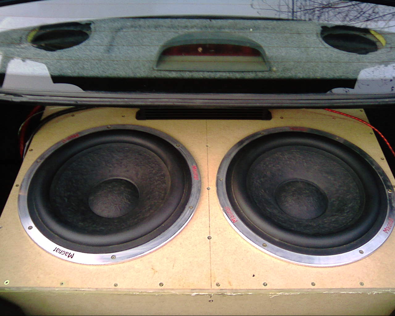

pe partea de bass m-am orientat spre 2 difuzoare Magnat AD380 de 600 w rms bucata,bobina de 2,5", pt care am calculat si executat o incinta de 260L exteriori si 210 litrii interiori curati(fara porturi si difuri).

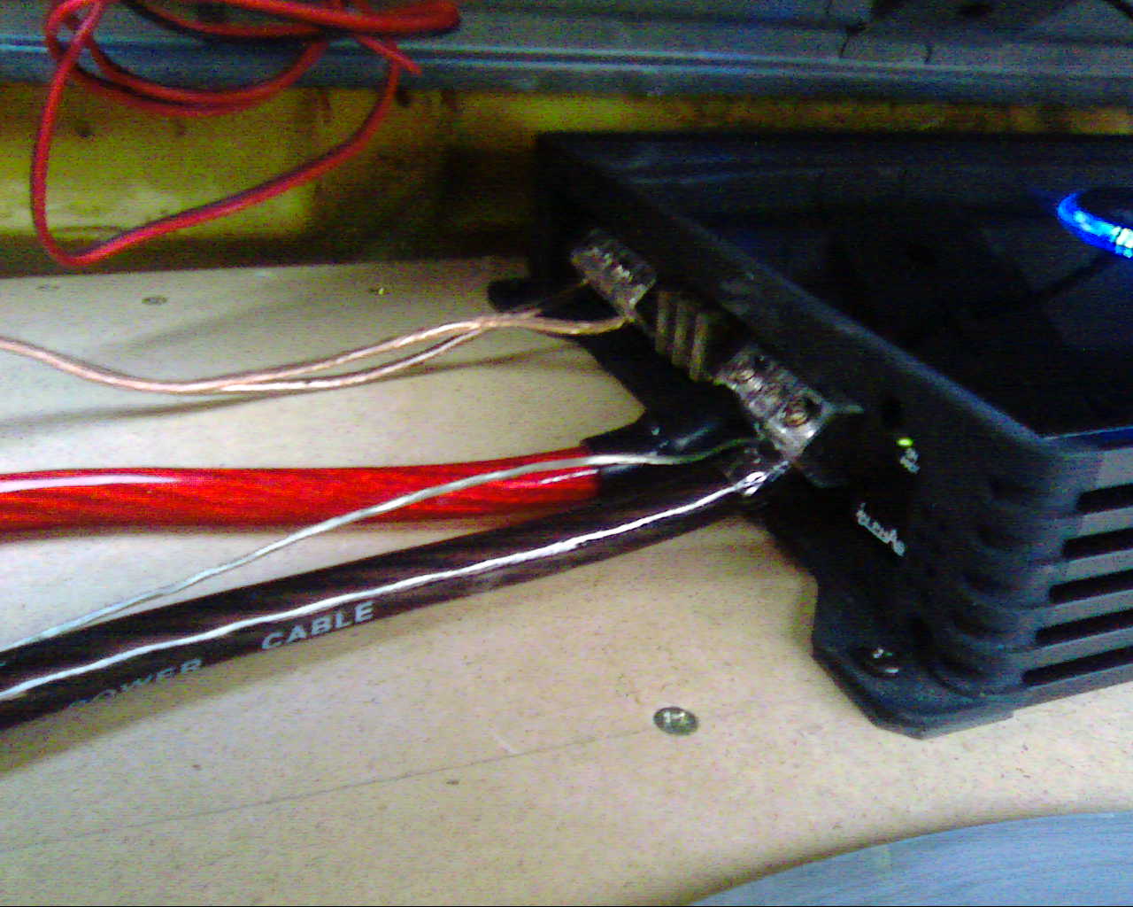

Amplificatorul care pune in miscare cei 2 mititei este In Phase IPA2001d
conectica este asigurata de un kit de cabluri de 50mm^2 DEDICAT ..........
in viitorul apropiat urmeaza sa schimb acumulatorul masinii cu ceva mai puternic...cel din prezent fiind de 62 de ah..ceea ce este cam putin..cu toate k in varfurile de bass voltajul nu scade sub 13,3v......

| ce material e pus pe portbagaj ?
| Sus |
mircea_ioan_25 Priceput
Data înscrierii: 21/Mai/2008 Mesaje: 711 Locație: Bucuresti
Trimis: Joi Mar 12, 2009 1:52 am Titlul subiectului: |
ceva asemanator cu alubandu...flashband se numeste

nu-ti scade sub 13.3 din 2 motive.
statia nu consuma fff mult curent dar in primul rand bateria ta,plumb probabil, nu are descarcare rapida ca vezi caderea pe volmetru imediat.

oarecare rezultate,asa k de primavara astept si eu ...mai am nitel de munca la portbagaj...si urmeaza un upgrade de bacterie...oricum descarcarile la care se refera B-05-WRB nu ma afecteaza prea mult deoarece nu ascult muzica la volum mare decat cand vreau nitzica zdranganeala ...sistemul actual sunand destul de prost pe muzica la volum mare..

| Frumos felicitari...vad ca ai reusit sa insonorizezi portbagajul...oricum mai ai de munca la el ceva...incearca sa acoperi toate gaurile posibile...
