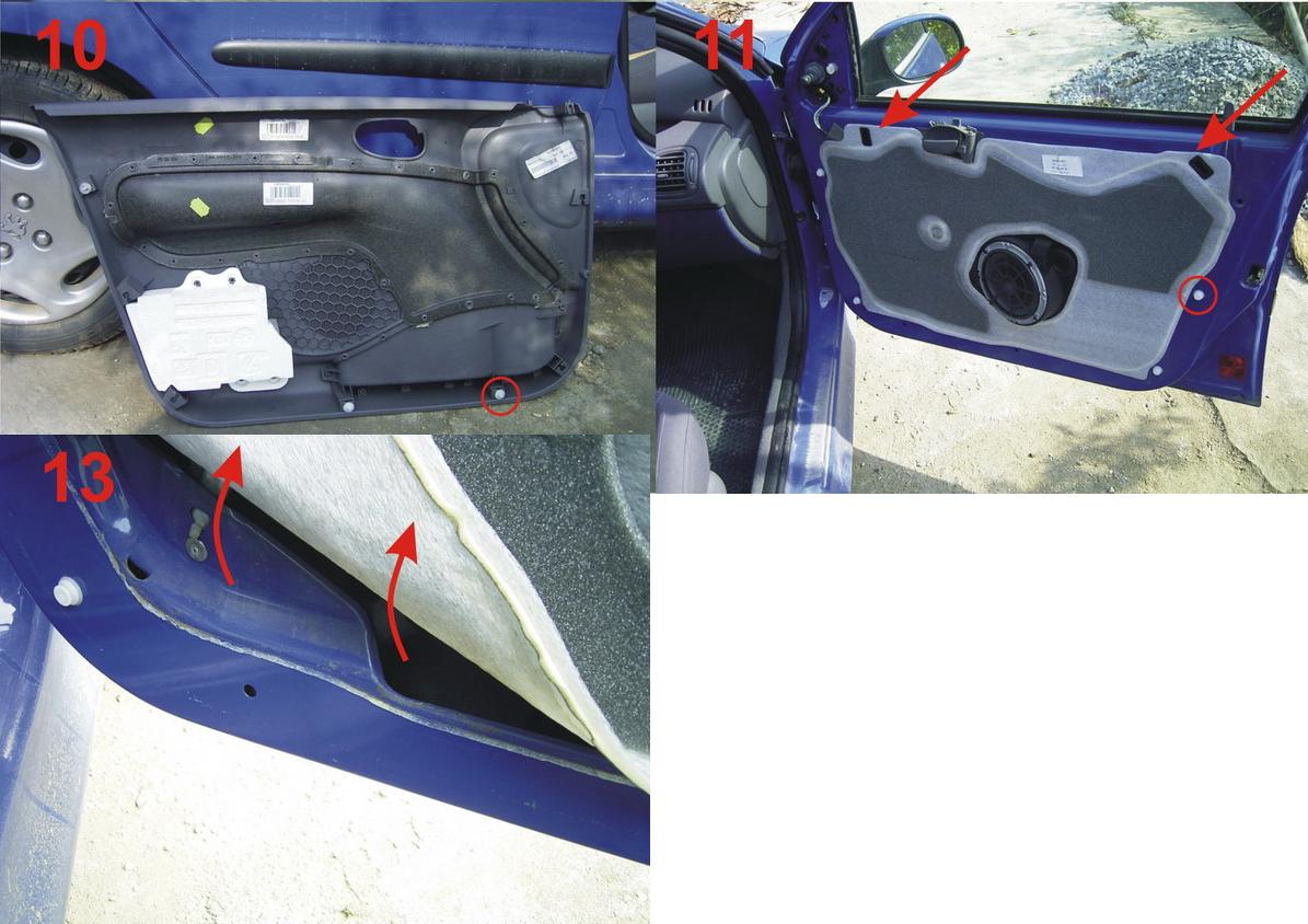

Eu daca as fi avut de ales intre ovale spate si izolat usile fata, sau difuzoare mai bune fata, as fi optat pentru usile fata. Trebuie vazut fata de usa, cum se poate face un suport din mdf serios pt difuzor. Ai ghinion ca nici usile nu sunt bune, eu la logan si usile ma ajuta mai mult la partea de bass. din pacate nu am izolat masina, ca tot ma tin sa o vand. daca te pricepi la desfacut usi, etc, fa o poza aici pe spatele fetei de usa sa vedem ce loc e acolo, pentru inel, pt difuzor!

De desfacut am tot desfacut-o dar nu i-am facut poze.
Am pus poze luate de pe peugeotclubromania.ro de la ghidul pt desfacut usa.
Un inel mdf intra la fix acolo dupa cum am spus am pus un inel din carton gros fiindca este prea mare magnetul si nu incapea altfel. Boxele sunt prinse pe un suport de plastic care el la randul lui este prins pe tabla.
