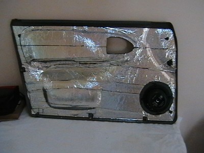

M-am pregatit pentru o insonorizare mai ieftina si am cumparat o rola de Aluband 10 cmx10m. Primul pas a fost facut, am lipit pe una din fetele interioare de usi, si se simte ca vibreaza mai putin decat usa la care nu am lipit aceasta folie. Intentionez ca lipesc aceasta fosile si pe tabla interioara a usii. Ce parere aveti, merita sa continui cu materialul acesta, va avea afect sau sa o las balta ?

Aproape 46 lei. Acum intentionez sa aplic pe tabla dinspre interior a usii. Procedez bine? De asemenea caut o solutie de prindere mai rigida a difuzoarelor pe plasticul fetei de usa, eventual sa fac o placa din ceva textolit cu o gaura in mijloc de care sa prind difuzorul.
Aplicand Aluband pe fata de usa si pe tabla dinspre interior a usii, o rola cred ca-mi ajunge pentru o usa (poate mai ramane ceva).
