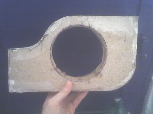

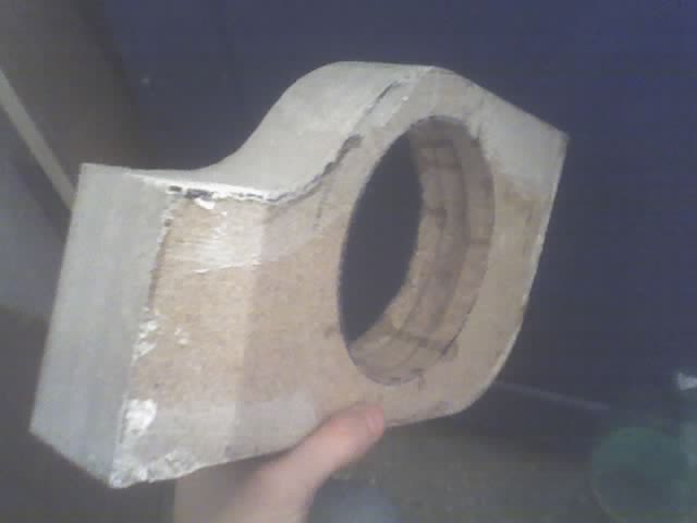

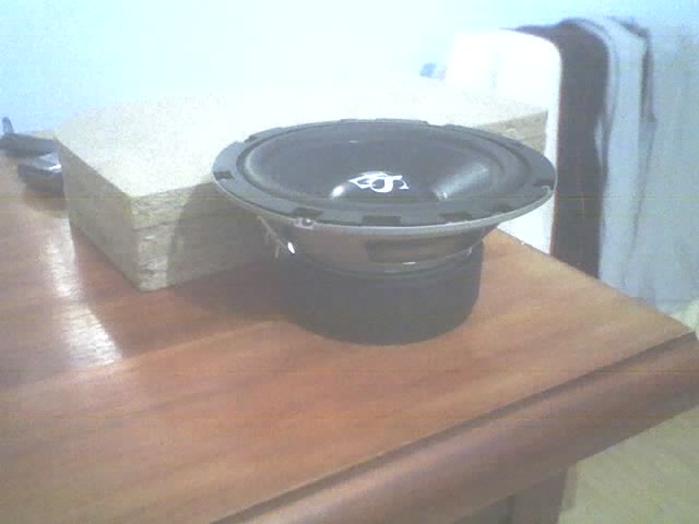

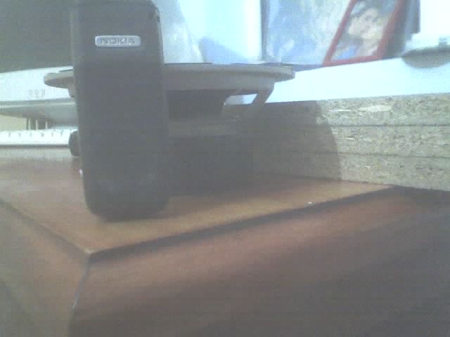

faci un inel din pal .. mdf ce ai tu la dispozitie e usor de facut.. daca ai un traforas si putina pricepere.. daca nu atelier de mobila prea mult nu are cat sa coste ideea e sa iti iei boxele.. sa stii exact ce ai nevoie dupa cum am zis in un post anterior eu mi-am luat niste DLS MS6A de 16.5 cu adancime de 67mm mi-am confectionat din pal niste kesti k nu le pot spune inele urmeaza sa le vopsesk si sa le pun pe masina.. Very Happy deci daca vrei poti... Smile

Nu am mdf am pal.. k nu aveam mdf la indemana 3 foi de fiecare usa 3x18mm=54 mm restul pana la 67 o sa intre in portiera .. aia e o forma mai bruta vor fi modelate si vopsite sau imbracate cu un vinilin negru...
dc nu incerci dls http://www.be-loud.ro/produse/Difuzoare_auto/DLS/Coaxiale/Classic_125/ pentru un player sunt ok

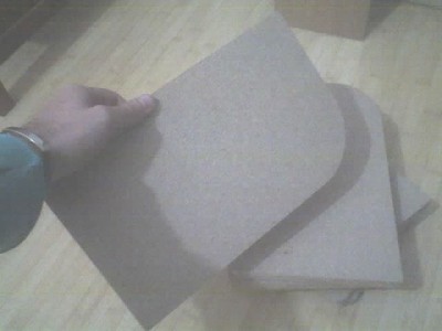

on topic acum sincer nu se merita sa pui ceva in bord... arunci bani asa am aruncat si eu vreo 150 ron ... pana mi-am bagat mintile in cap
boxe in bord dezavantaje.. 1 lucreaza free air... 2 orientare aiurea in jos..
mai bine mai strangi bani si iei un sitem de 10-13 dls seria K sau ceva la bani aia si cu putina grija le si pui in usi.. eu am vrut ceva mai mare dupa cum se vede si daia e atat de munca.. inka 2 poze cu desing nou
