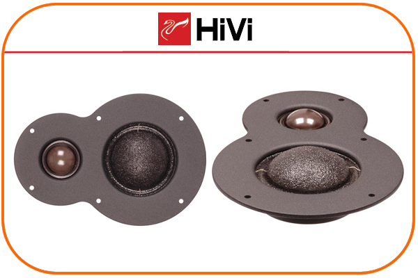

Cum imi plac putin lucrurile un pic mai complicate m-am gandit sa incerc un tweeter si o medie de la hi-vi pe masina. Este vorba de TM1A pe care as vrea sa le incorporez la oglinda..fibra ..chestii..socoteli..
Mi-ar mai trebui 2 difuri de kickbass si filtre pe 3 cai.
Vreau niste pareri avizate, ma complic degeaba sau ar fi viabil proiectul? Sunt incepator in ale sunetului si m-am gandit ca cu hi-vi TM1A as putea ridica scena foarte bine..oricum nu am de gand sa concurez la sq dar totusi as vrea sa fie un sunet de calitate si mai ales toata munca sa fie facuta de mine ...deci sa speram ca satisfactia o sa fie pe masura. Wink
alte specificatii ale difuzoarelor gasiti aici: www.swanspeaker.com/product/htm/view.asp?id=21
Eu deocamdata ma documentez...invat..pe urma incep achizitionarea in functie de buget(am deja un jl 10wO)..oricum catre sq ma orientez.

MesajTrimis: Vin Mai 15, 2009 2:43 pm    Titlul subiectului: Răspunde cu citat (quote)
Eu unul as merge pe un 2-way + sub.
E simplu de intregrat, poti sa-l faci sa sune bine relativ usor si daca pui mana pe un player care stie sa proceseze ce ai tu nevoie (2way + sub), esti aranjat.
Si daca mergi pe filtrare activa e mult mai usor de ales difuzoare si gasesti difuzoare relativ ieftine
Pentru hi-vi-urile alea ai nevoie de crossover pe 3 cai daca vrei sa adaugi si un midbass. In masina parerea mea e ca nu merita sub nici o forma pasiv.
