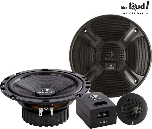

- Helix b62c

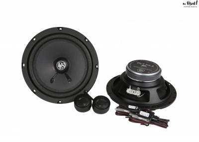

- DLS Classic K6.2

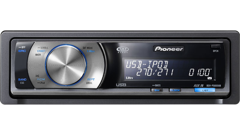

Usile nu vor fi insonorizate si vor fi legate la un Pioneer P5000ub. Personal, din ce am mai citit pe net, as oscila intre Focal si Helix. E sesizabila diferenta daca Helix coboara pana la 55 Hz si Focal 60hz? Precizez ca ma intereseaza sa aibe si putin bass, macar 20% peste cele OM.

Intre focal si dls.

Si eu m-am uitat intr-un timp la Focal R-165S2, insa nu am gasit cam pe nicaieri referinte despre el, asa ca pana la urma am luat Helix b62c. Nu-ti pot da o parere, pentru ca inca nu le-am montat.

Si eu am cautat ceva impresii despre modelul acesta de focal si nu prea am gasit. Dls K 6.2 sunt foarte bune la pret, dar din ce am inteles tweeter-ul de 13 mm e cam mic pentru a scoate sunetul potrivit ca si intensitate. Astept mai multe pareri de la voi.

Nimeni, nimic? Conteaza asa mult diferenta de 10Hz intre cei 50hz ai Dls-urilor si cei 60hz ai Focal-urilor? Chiar nu stiu ce aleg intre Focal si Dls, pentru ca vrea si putin bass.

Eu as opta cu ochii inchisi pt. helix. De fapt am si optat.
De ce ?
In primul rand pt materialele folosite . Helix sunt singurele cu tweeter de matase (de 25mm) - deci sunet foatre corect. DLS tweeter mic de plastic , iar Focal la fel plastic sau poate aluminiu care e deranjant de strident pt unii pt. ca aluminiul face rezonanta (nu e beriliu sau macar titan). Eu (si alte firme hi-fi si hi-end pt auto sau home) consider cel mai bun tweeter cel de matase.
La Helix mid bass, membrana e din polipropilena cu suspensia de cauciuc(mu burete sau cauciucul ala aerat). Chiar daca DLS are membrana de celuloza(care suna cel mai cald) trebuie sa tinem cont ca in portiere mai intra cateodata condens sau apa , ceea ce distruge celuloza(hartia). sa stii ca Helix suna destul de cald pt membrana aia de polipropilena , sigur mai cald si mai plin ca si focal .
Nu te lua prea mult dupa specificatia de 55hz sau 60hz (e cam irelevant) . Asculta niste JBL pe 16,5 care cica in specificatii coboara la 45-50hz , si vei vedea ca suna ca din conserva fata de niste Hertz dieci pe 16,5 care in specificatii coboara pana la 60hz si vor suna mult mai plin si mai cald. Oricum , eu nu cred ca difuzoarele mid-bass coboara sub 65-70hz in realitate , fara distorsiuni.

Eu personal as alege DLS.Focalul are niste twetere care nu sunt pentru oiricine,in sensul ca sunt mult prea ,,stridente,, pentru ureche.In schimb DLS m-au lasat placut impresionat de fiecare data si coboara in frecvente destul de frumos.
