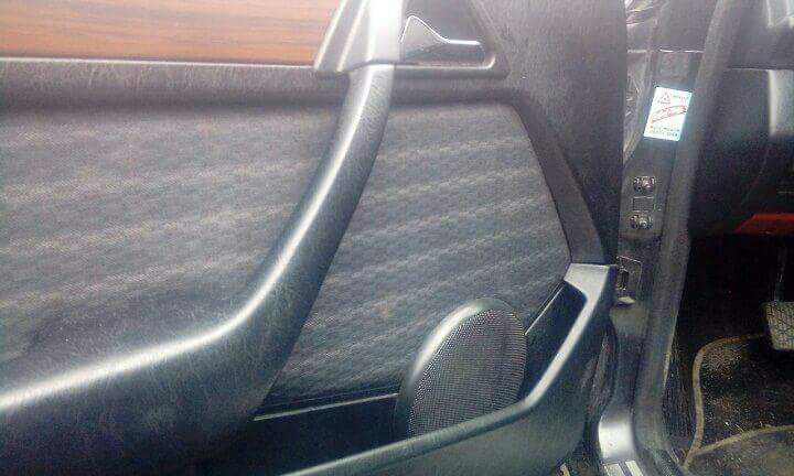

 Filesize:  54.4 KB
 Viewed:  327 Time(s)
IonutS
Data înscrierii: 13/Apr/2018
Mesaje: 7
MesajTrimis: Lun Apr 16, 2018 9:52 pm    Titlul subiectului: Răspunde cu citat (quote)
Asa arata acum usa.
Asa am luat-o.
Chiar nu am cum sa fac asa ceva, mi se pare urat.
Doar daca se poate face vreo modificare a buzunarului si facut o incinta ceva pt boxa.
Altfel nu mai pun.
VanIIa
Data înscrierii: 25/Oct/2014
Mesaje: 1958
Locație: Pitesti
MesajTrimis: Lun Apr 16, 2018 10:23 pm    Titlul subiectului: Răspunde cu citat (quote)
Se poate cu usi din fibra custom. Renunti la buzunar, faci fata de usa custom si bagi apoi cate difuzoare vrei.
