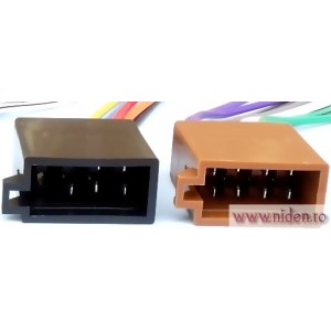

Nu am facut nici o proba, imi lipsesc cablurile, m-am interesat, un kit ieftin ar ajunge in jur de 50 de lei. Sincer mi se pare mult, dar si daca le iau separat ma ajunge si mai mult. Imi luasem deja un cablu rca lung dar asta e...apropo cum il recunosc ca fiind ecranat???
Il voi monta in spate, cel putin deocamdata, nu stiu daca pe lateral sau pe spatele banchetei, lipit ori suspendat, vom vedea. Mufa iso nu o iau pe cea a masinii, ci o alta pe care s-o conectez la aia. Uite ca cea maro din poza:

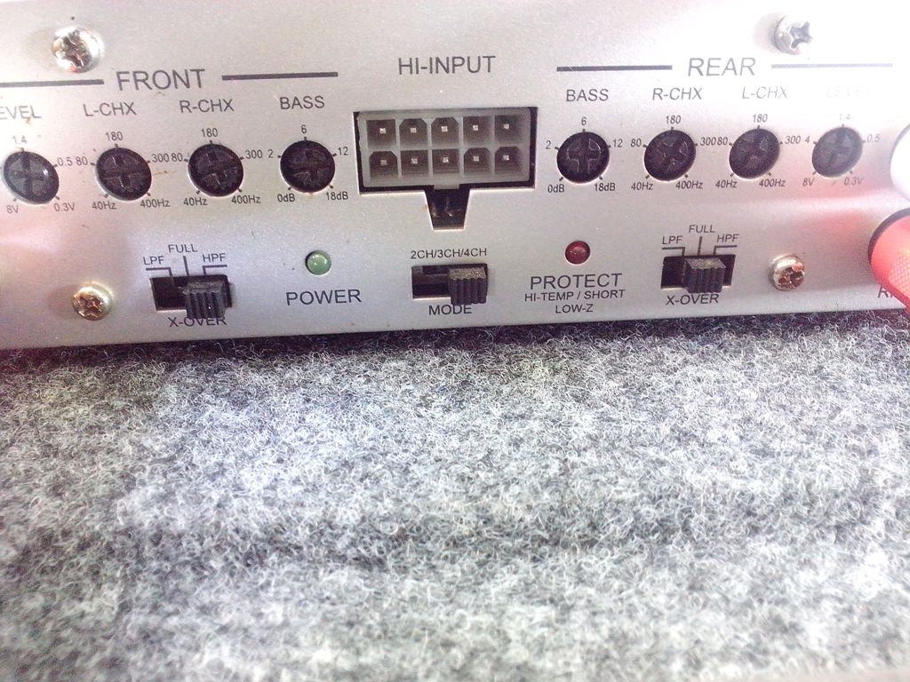

Am pornit cu reglajele statiei asa cum am fost sfatuit printr-un pm de la doggovy, cu hpf la 60hz si bass 2dB pe fata si 40hz, bass 6db pe spate, nivel dupa gust. A fost foarte ok ca punct de pornire.
Am mai reglat ceva, ceva si m-am apropiat destul de mult de ceea ce cautam. De fapt am dat mai incet statia (level), la jumatate, ca si cum as avea pe RCA -uri un semnal de 1.5V, am redus si spatele pt ca acoperea fata si nu e prea placut.
Acum pe locurile din fata se aude bine, bass frumos primesc din spate, nu fortat, ci profund, la volum mediu ,acceptabil urechii. Pe locurile din spate cred ca sunt un pic deranjante difuzoarele, sunetul e mai brut, prea aproape de ureche.
Tweeterul din dreapta se forteaza la volum mai ridicat. Nu am habar de ce poate sa fie defazat???
