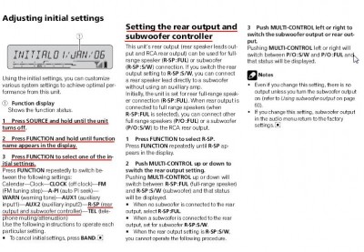

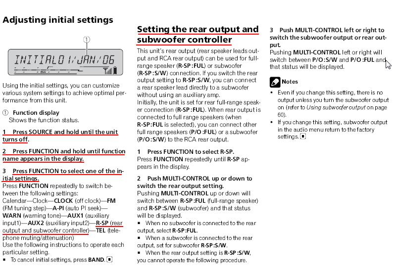

cand ai luat playerul, ai primit si o cartulie mica, numita "manual de utilizare". ai un player foarte capabil, dar daca nu citesti acel manual, n-o sa poti sa te bucuri de toate functiile de care e capabil. in poza de mai jos ti-am unit mai multe capitole din manualul in cauza.

daca ai si sub, dar doar 2 perechi RCA la player, renunta la LPF-ul de pe iesirea RCA rear/sub, lasa semnal full, pentru difuzoarele spate. foloseste caburi RCA Y pentru a multimplica acea pereche RCA, asfel incat sa dai semnal si pentru subwoofer, chiar daca e semnal full, folosind filtrele statiei pentru un semnal corect dat subului. astfel, nu vei avea reglaje independente din player pentru sub si spate, dar vei avea reglajele independente fata/spate.
