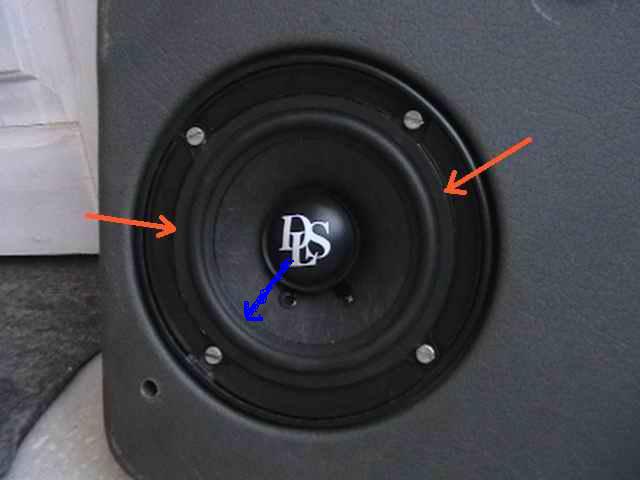

Am cumparat anul trecut un set de difuzoare DLS Classic B5A cu ajutorul baietilor de pe acest site. Am fost foarte multumit de ele pana in clipa de fata. Problema e ca unul din ele s-a defectat, pur si simplu s-a dezlipit membrana de pe suportul de metal. CD Playerul e un Pioneer DEH 3730 MP, nu am folosit amplificator deci nu cred ca poate fi din cauza semnalului prea puternic.
Va rog sa ma ajutati, cum as putea sa lipesc la loc acea membrana, ce solutie de lipit sa folosesc ? Difuzoarele sunt inca in garantie dar nu vreau sa trec prin "furcile caudine" pentru a beneficia de garantie si as vrea sa remediez singur problema. Ma mir ca se poate intampla asa ceva la o firma serioasa ca DLS! Credeam ca mi-am luat difuzoare pe viata Embarassed .
Va multumesc pentru ajutor.

vlad_andrei
Data înscrierii: 11/Mai/2008
Mesaje: 120
MesajTrimis: Sâm Mai 31, 2008 6:40 pm    Titlul subiectului: Răspunde cu citat (quote)
Eu am lipit acolo unde am pus sageata albastra.
E adevarat k e dur, nu e maleabil, dar in zona aia nu afecteaza cu nimic si e foarte rezistent.
