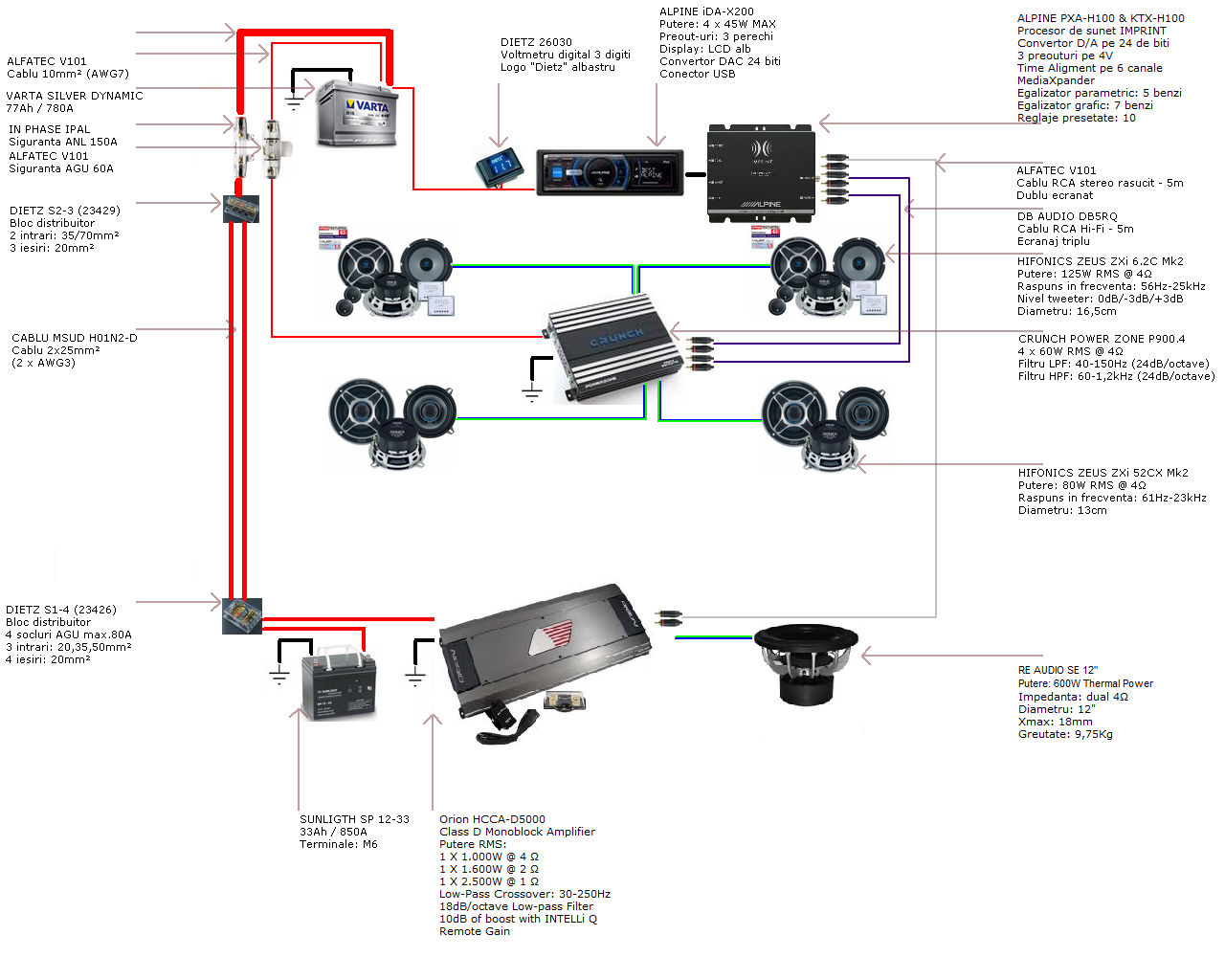

MesajTrimis: Dum Noi 20, 2011 3:16 am    Titlul subiectului: Update Răspunde cu citat (quote)
Si un mic update... ca nu am mai scris aici de ceva timp... Laughing
 Filesize:  334.76 KB
 Viewed:  724 Time(s)

MesajTrimis: Dum Noi 20, 2011 4:18 am    Titlul subiectului: Răspunde cu citat (quote)
hai ma ca e misto schema Laughing
ma bucur ca nu ai vandut nimic !
da' parca amplifu ala crunch n-are ce sa caute acolo . ti-ar trebui ceva mai calumea.... si mai puternic in special . Laughing

MesajTrimis: Dum Noi 20, 2011 2:39 pm    Titlul subiectului: Răspunde cu citat (quote)
Pigoo a scris:
Thx Pigoo
Astept PDX-ul de la tine, cadou de Craciun Laughing
Daca fuge pack-ul Hifonics o sa vedem schimbari atat pe partea de amplificare difuzoare cat si pe partea de joase Smile
