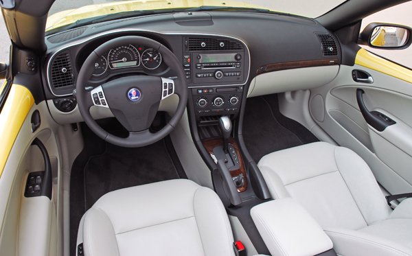

Aveam de gand sa-mi fac un sistem pe doua cai pt masinuta mea (un Saab 9-3 din 2008+) dar mi-am dat seama ca wooferul din portiera este pozitionat cam prost (cam la 90^grade inspre picioare si jos) asa ca mediile s-ar auzii prost de tot.
Dupa ceva research am decis ca cel mai bine o sa fie sa-mi iau un sistem pe 3 cai si-mi montez mediile + tweeterele in lacasul din bord special pt asta (am atasat o poza de pe net unde se vede foarte bine despre ce vorbesc)
Intrebarea mea este ce sistem sa aleg? Eu as alege intre Hertz HSK163 si Focal Polyglass 165VR3 (dar asta e varianta slim..). Inclin mai mult catre Hertz. O sa fie initial amplificate de un DLS CA41 (cu toate cele 4 canale daca se poate, doua direct in woofer si celelalte 2 in crossover pt medii si tweetere). O sa imi si insonorizez portierele, normal. Smile
Acum ca intrebari (un fel de tl;dr):
1. Dintre Hertz HSK163 si Focal 165VR3 (sau versiunea nonslim) ce sa aleg?
2. E o idee buna sa le amplific cu toate cele 4 canale (mai ales ca nu e foarte puternic ampu) ?
3. Ca instalare pot sa pun crossoverele langa amplificator (cablu scurt) in portbagaj si de la ele direct cablurile lungi pana la difuzoare ? (sa nu ma complic in portiera prea mult)
4. Cat de mult conteaza pozitionarea tweeterului? Am de gand sa-l pun cam la 60 de grade fata de linia bordului in sus, nu vreau sa stric masina sa le atarn pe undeva.
5. Este nevoie de ceva "incinta" pentru wooferele de medii din bord? Are sens sa le pun cu ceva insonorizant?
6... Orice mai este de completat pls go ahead Smile
Multumesc Anticipat si sper ca am postat unde trebuie.

Ideea de 3 cai e buna, in special cu media pusa in locul de pe bord.
1. Ar fi de preferat sa le asculti pe un panou, la un magazin macar, sa poti sa iti faci o impresie.
2. Poti sa le amplifici cu toate cele 4 canale, dar va trebui sa legi cate 2 canale in bridge.
3. Daca te prinde microbul, e mai bine sa le pui in spate langa amplif. Poti sa ajungi sa vrei mai mult de la sistem, si atunci pentru filtrare activa ai deja cablata masina.
4. Conteaza destul de mult. Si conteaza cel mai mult in functie de fiecare tweeter. Unele au raspuns off-axis mai bun, unele mai prost, altele au dispersie buna si poti sa le pui orientate nu direct spre tine. E un aspect care se stabileste la fata locului, ascultand. Si nu orientand cu laserul sau ata sau mai stiu eu ce, ca sa fie totul orientat spre centru si in sus Laughing
5. Mediile e mai bine sa lucreze in infinite baffle, adica sa nu ai incinta la ele, dar sa fie separata unda spate de unda fata. Imagineaza-ti o incinta imensa. Bordul mai mult ca sigur o sa lucreze asa.
6. Filtrare activa. Un 9887 si difuzoare separate, nu seturi de componente.

ideea este ca tweeterele sa ramana la locul lor.. este mai bine ,pentru ca asa au fost calculate de producatorul masinii... daca mediile au loc sa intre in bord, super misto iar mid basul daca nu poti sa le ridici in sus, cu fata cat mai mult catre tine , lasale acolo unde sunt ...pana te hotarasti sa faci ceva la fetele de usi
