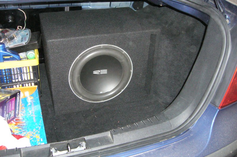

Salut,
A venit timpul sa imi prezint si eu sistemul audio, chiar daca nu este complet...inca. Very Happy
Avem asa:
- HU Stock Ford 6000CD (nu, nu-l schimb.)
- Cabluri AS Connect 50mm2
- Condensator 1.3F Audison
- Amplificator Audison LRX 1.1k
- Amplificator Blaupunkt GTA460 (stiu ca e naspa dar momentan merge)
- Woofer RE SE 12 in incinta bass reflex - 60L acordata la 32Hz
- Mac Audio ProFlat PF2.16 pe usile din fata
- Mac Audio ProFlat PF16.2 pe usile din spate
- Dynamat Trunk Kit
Mai am de pus Dynamat pe usi, 2 acumulatori de 28Ah pentru audio si cam atat.
Cateva poze mai jos.

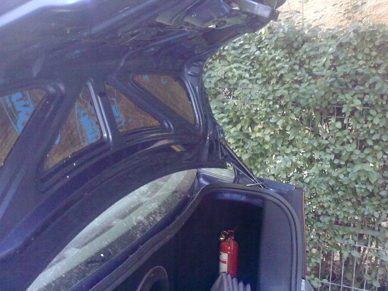

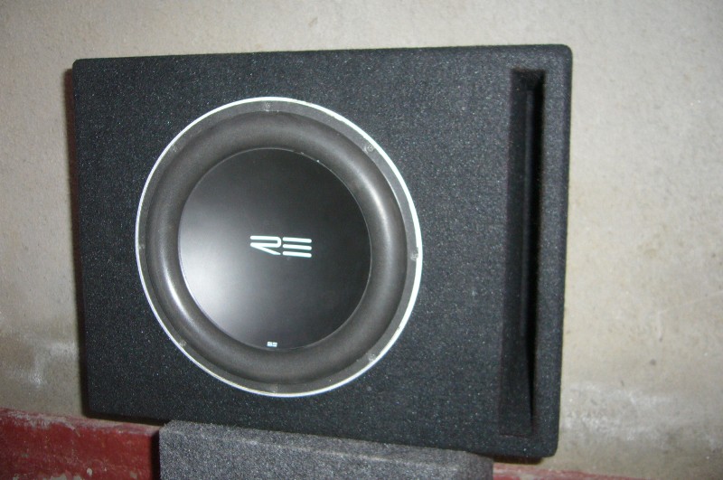

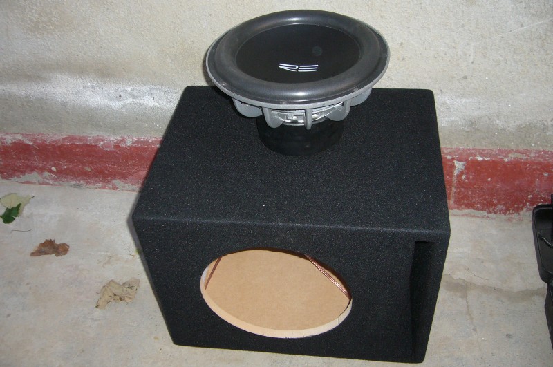

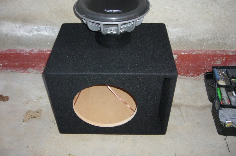

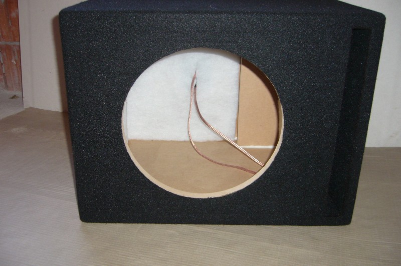

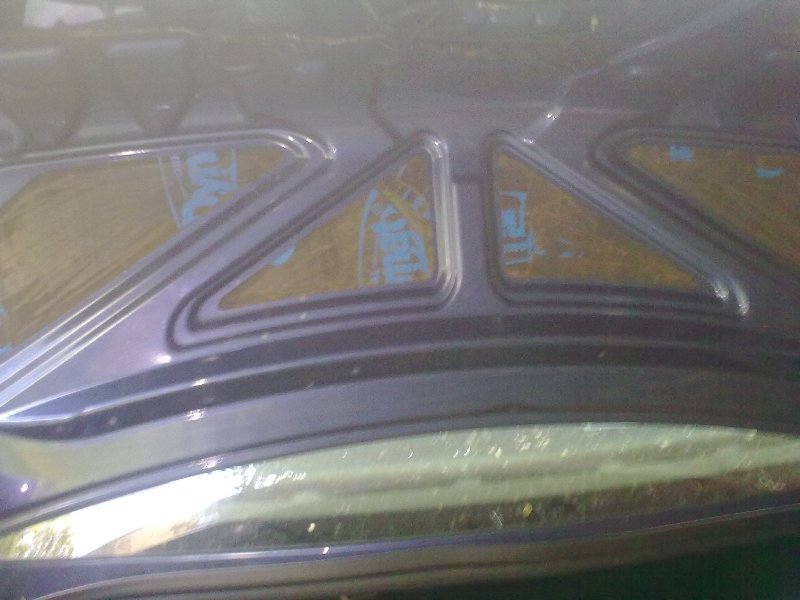

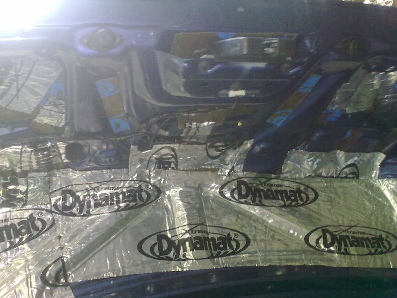

Cutia este facuta de CLAUDIU_URBAN din MDF de 18mm si suna extrem de bine. Mai ales dupa insonorizarea portbagajului. Smile Inainte de insonorizare portbagajul suna ca o cutie de tabla nenorocita, acum e alta viata.

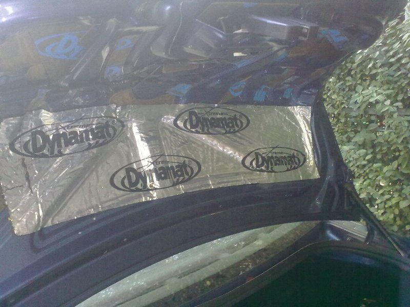

ai insonorizat numai capacul portbagajului?...sai si aripile spate si podeaua portbagajului?
Addicted to Bass
viper_x
Data înscrierii: 10/Mar/2009
Mesaje: 38
MesajTrimis: Lun Oct 05, 2009 2:00 pm    Titlul subiectului: Răspunde cu citat (quote)
Capacul si plafonul care comunica cu interiorul masinii. Restu' e insonorizat din fabrica. Smile Capacu' si plafonu' vibrau si bazaiau ca toti dracii, acum e liniste. Ma rog, daca nu merge muzica. Laughing
