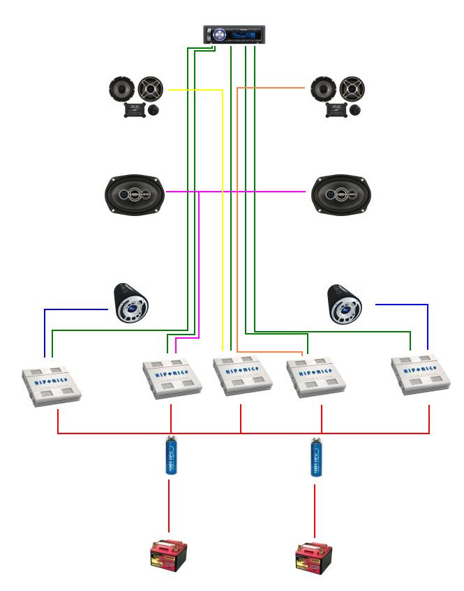

Am nevoie de parerea voastra pentru ca nu sunt sigur ca e totul ok aici :
CD Player-ul e Pioneer DEH-P6900IB
Primele sunt sisteme Hifonics ZEUS ZXi 6.5C 100W RMS
Cele de 6x9" sunt Hifonics ZEUS ZXi 693 si au 110 RMS
Subwoofere Hifonics BRUTUS BX300 400W RMS
Amplificatoare Hifonics TITAN TXi 4006 1 x 400 RMS
Condensatori Dietz Power Cap 1F (21000)
Baterii Stinger SP800
Toate intr-o Skoda Octavia 2.. Ce ziceti ? Very Happy

vad ca esti fan Hifonics. Sistemul nu arata rau...dar...fa-ti un bine si renunta la cele 2 subwoofere si ia ceva intr-o incinta trapezoidala bine facuta. Poti sa pui si 2 difuzoare daca vrei, dar poti merge si pe unul singur.
mai e ceva...tu dai in 2 subwoofere de 400w fiecare pe 4 ohmi fiecare cu 2 amplifuri stereo...la fel, fa-ti un bine, ia-ti un monobloc clasa D bun, cu un sub bun de vreo 5-600w si e mai mult decat suficient.
Tuburile suna prost.
In rest se mai poate lucra, dar daca esti fan, mergi pe Hifonics.
Bafta!

parerea mea e sa renunti la difuzoarele din spate iar pe fata sa cumperi un set de componente ma bune...de preferat ceva european , americanii stau cam prost la capitolul asta.
legat de suburi liviu ti-a dat un sfat f bun Wink
