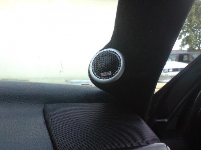

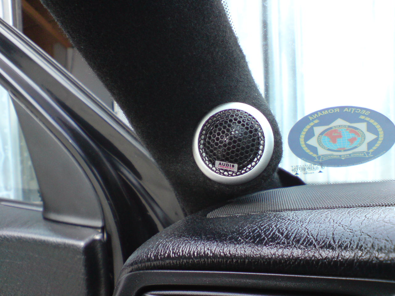

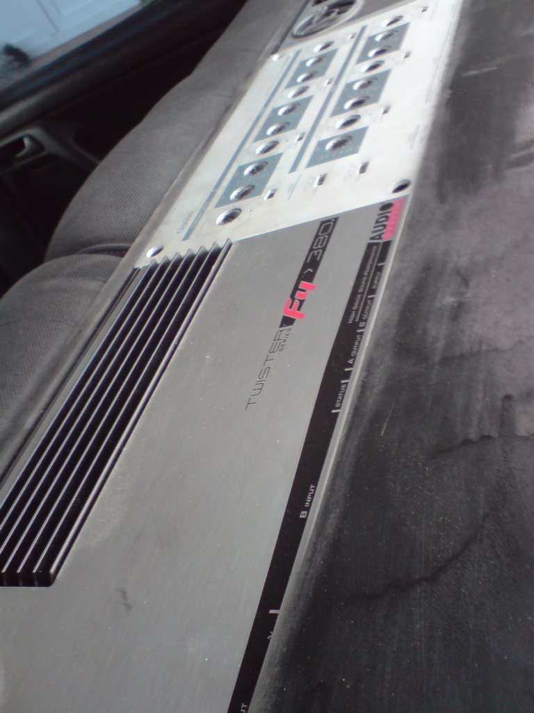

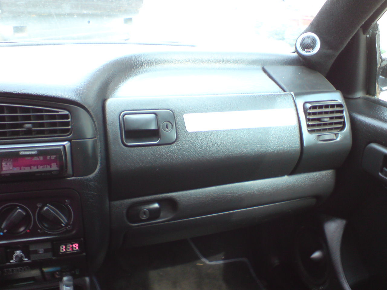

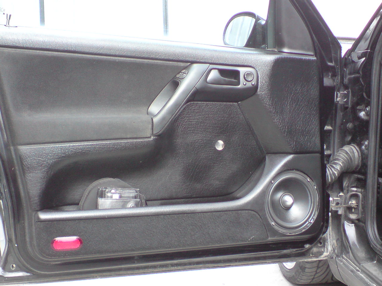

Golf 3 TDI din 97
HU Pioneer 9800bt cap de serie din 2007 si pana azi vad ca nu au scos altcea mai tare
sistemul este pe 3 cai pe fatza

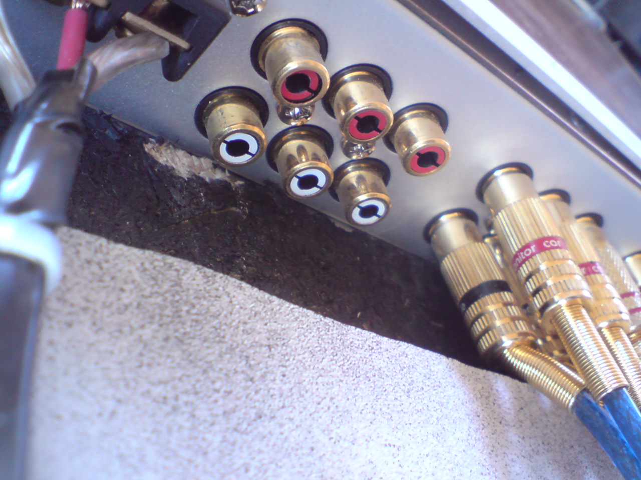

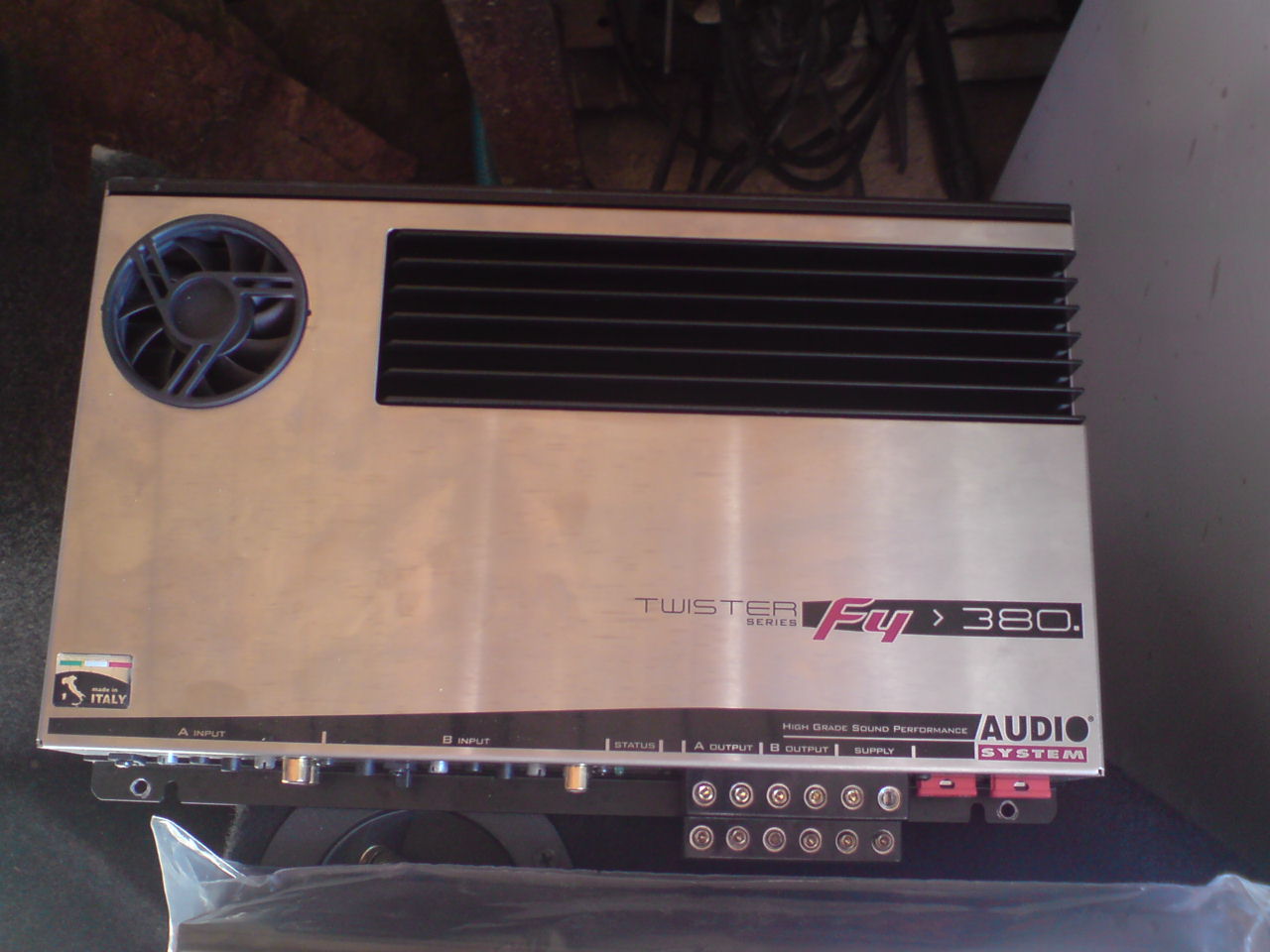

2 ampifuri F4 380 pt basi medi inalte

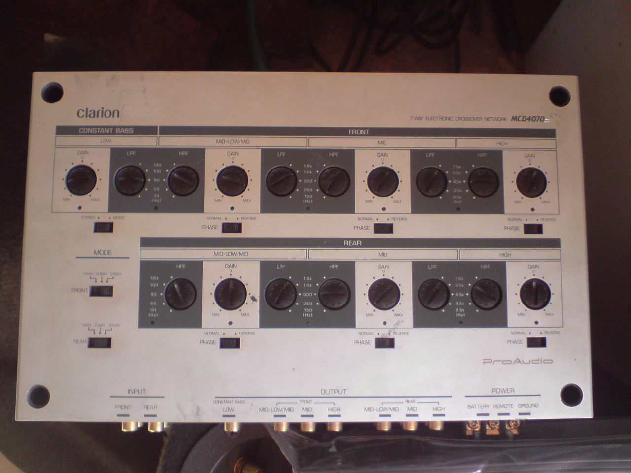

totul controlat dintr-un crossover Clarion

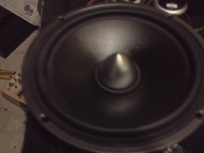

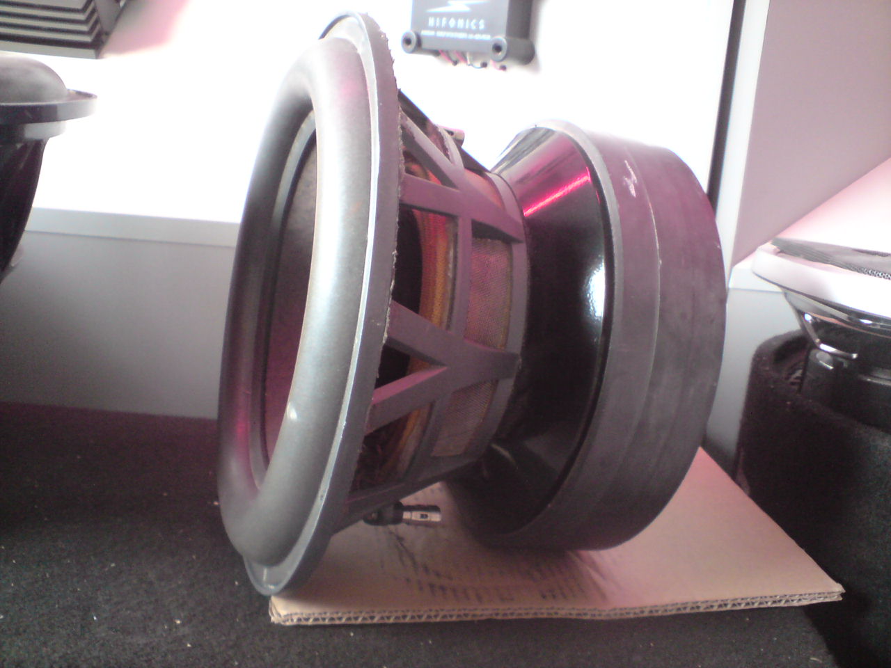

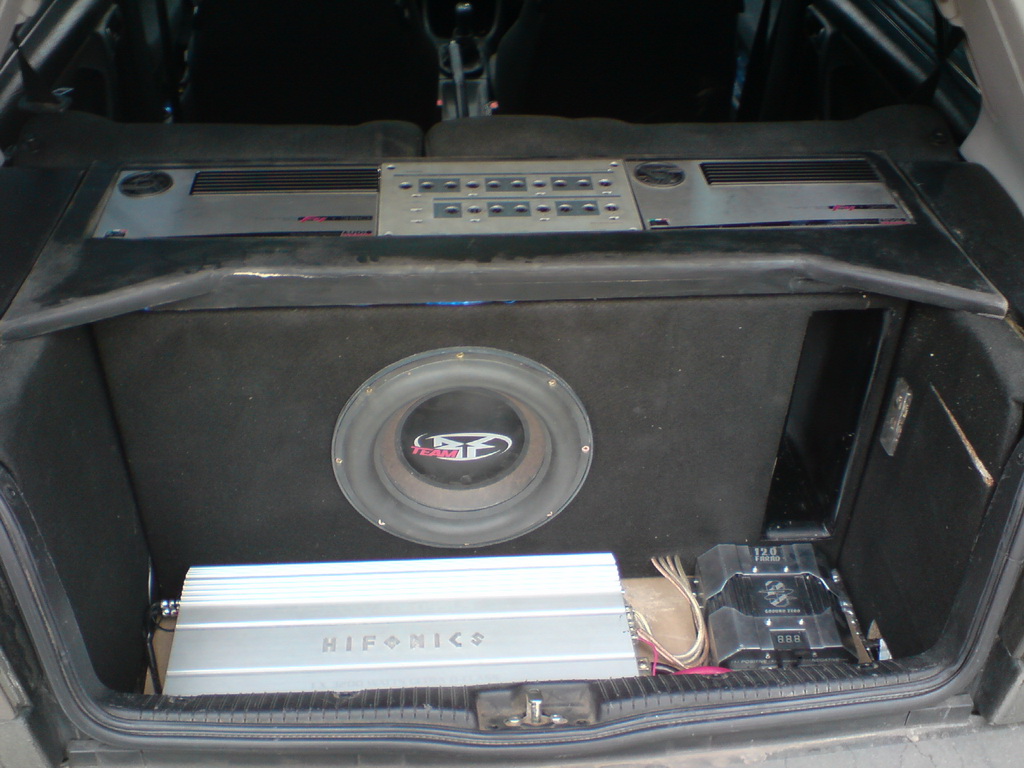

difuzoare fata

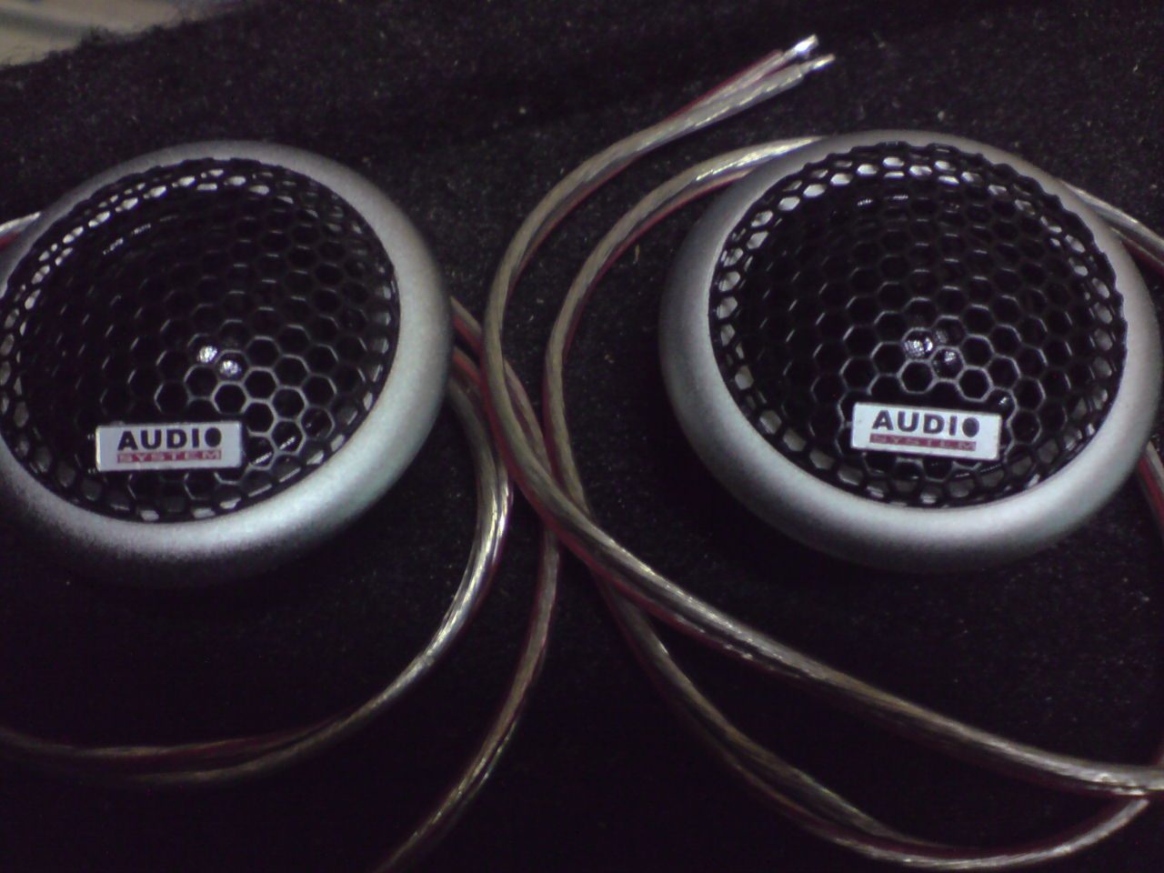

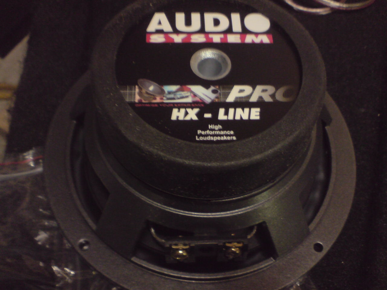

Audio system
basi HX Phase 165 2x 220/140 Watt
medi HX 130 SQ 2x 130/90 Watt
inalte HS 25 VOL
difuzoare spte
HX165 SQ
2-WAY COPMO-SYSTEM
2x 140/100 Watt
25 mm voice coil: 165 mm European
standard basket. HS 25 PRO tweeter.
Crossover with more than 168 individual
Woofere

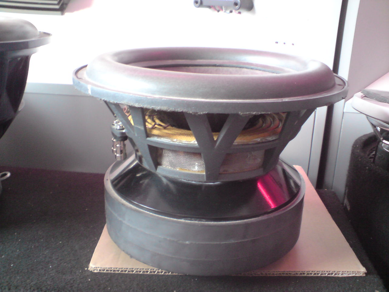

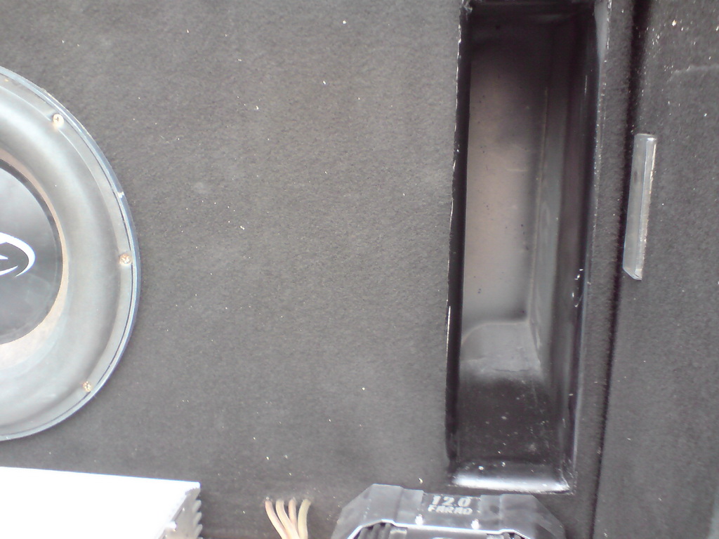

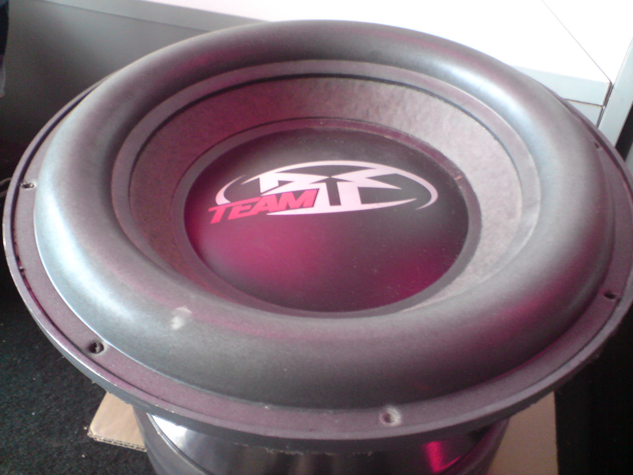

2x 30 cm
Audio System X-ion
12 INCH LONG-STROKE SUBWOOFER
900/600 Watt. 3” voice coil. Impedance 4 Ohm
incinta de MDF 22 mm
amplificator woofere un Ground Zero 3000 W la 1,8 ohm
momentam merg pe Rockford TRF2212
la 0,9 ohm vad ca amplificatorul se mentine excelent nu furnizeaza chiar puterea necesara difuzorului cu toate ca pe el este scris 3000 W iar pe dif 2000/4000
mai am de antifonat plafonul si haionul
in rest sunt 2 straturi de STP si unul de antifon cauciucat dat foarte gros

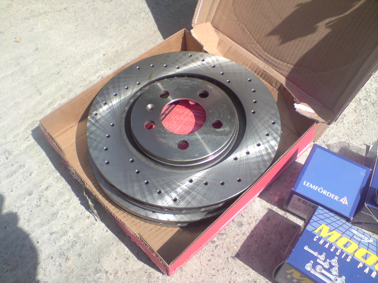

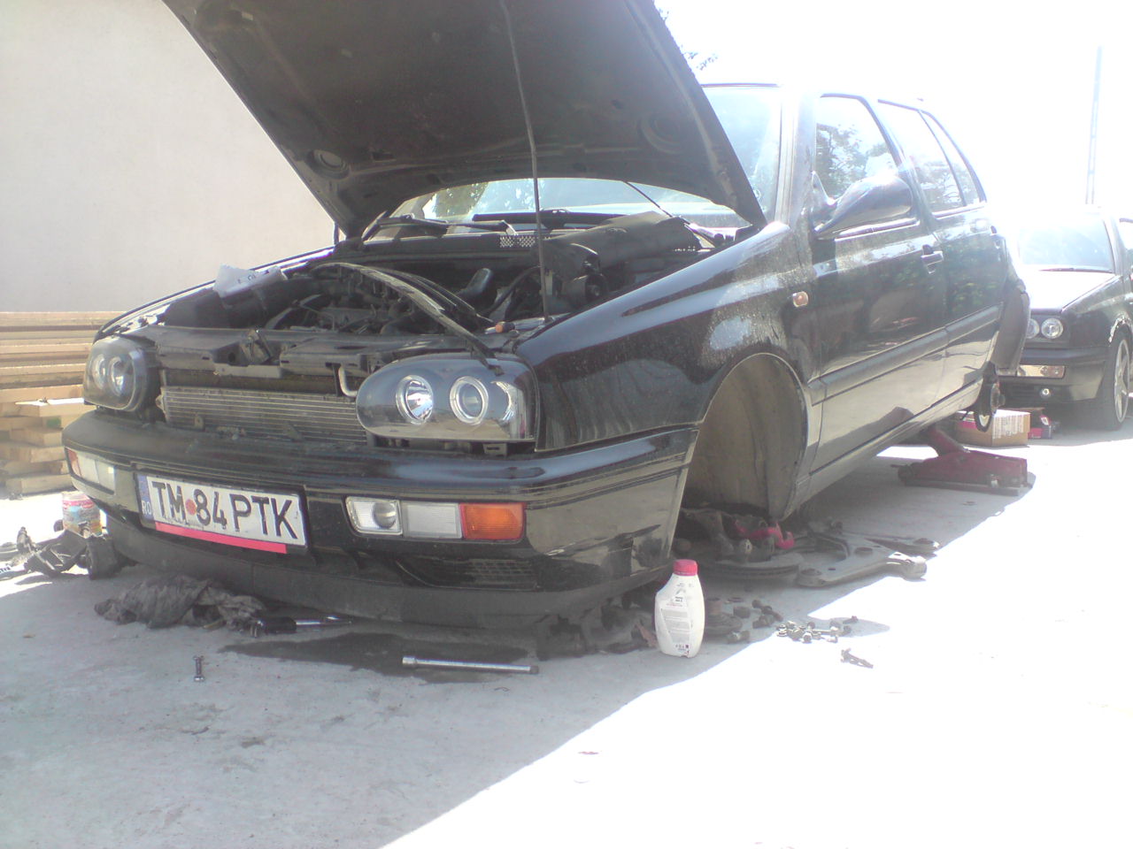

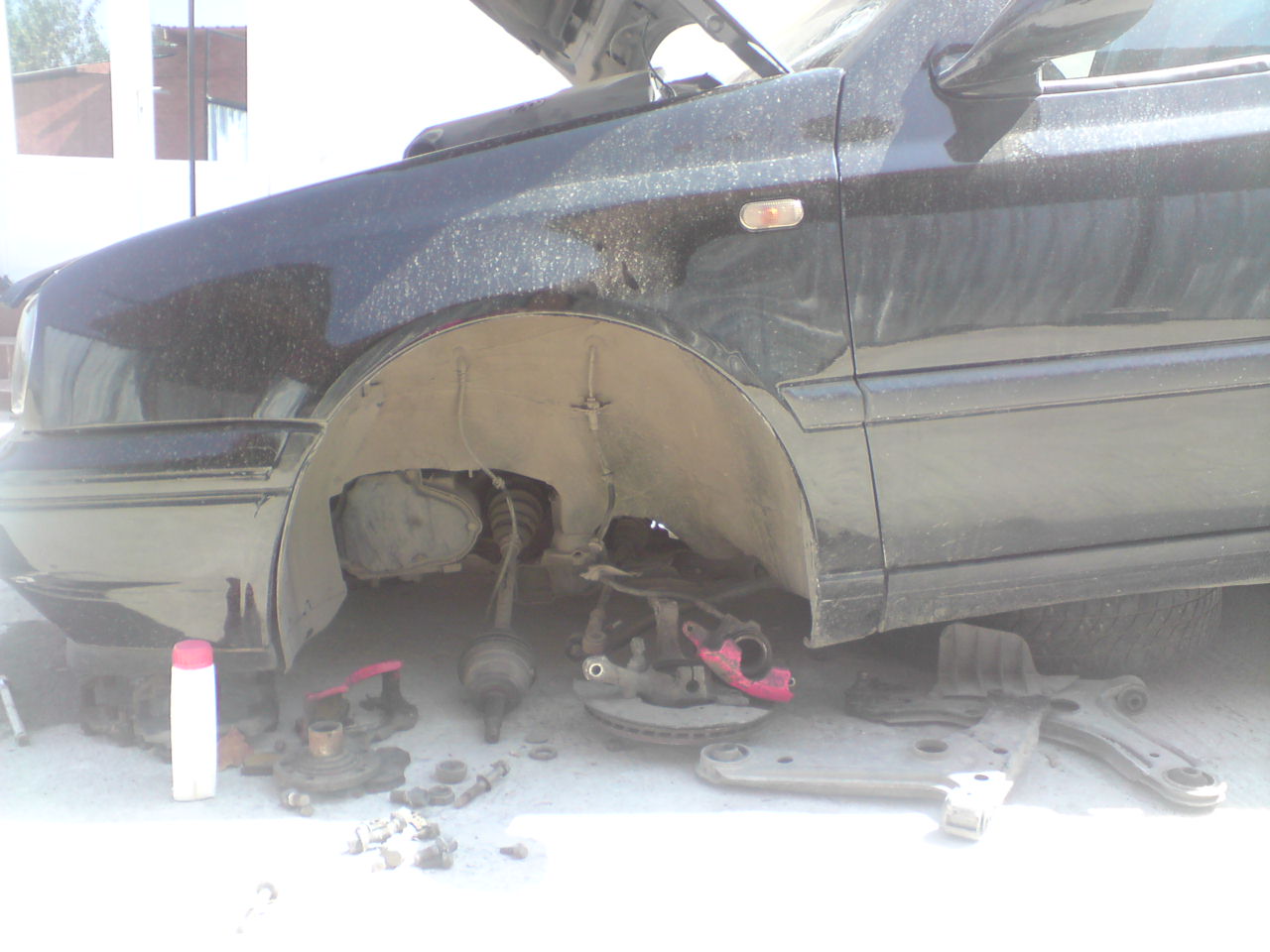

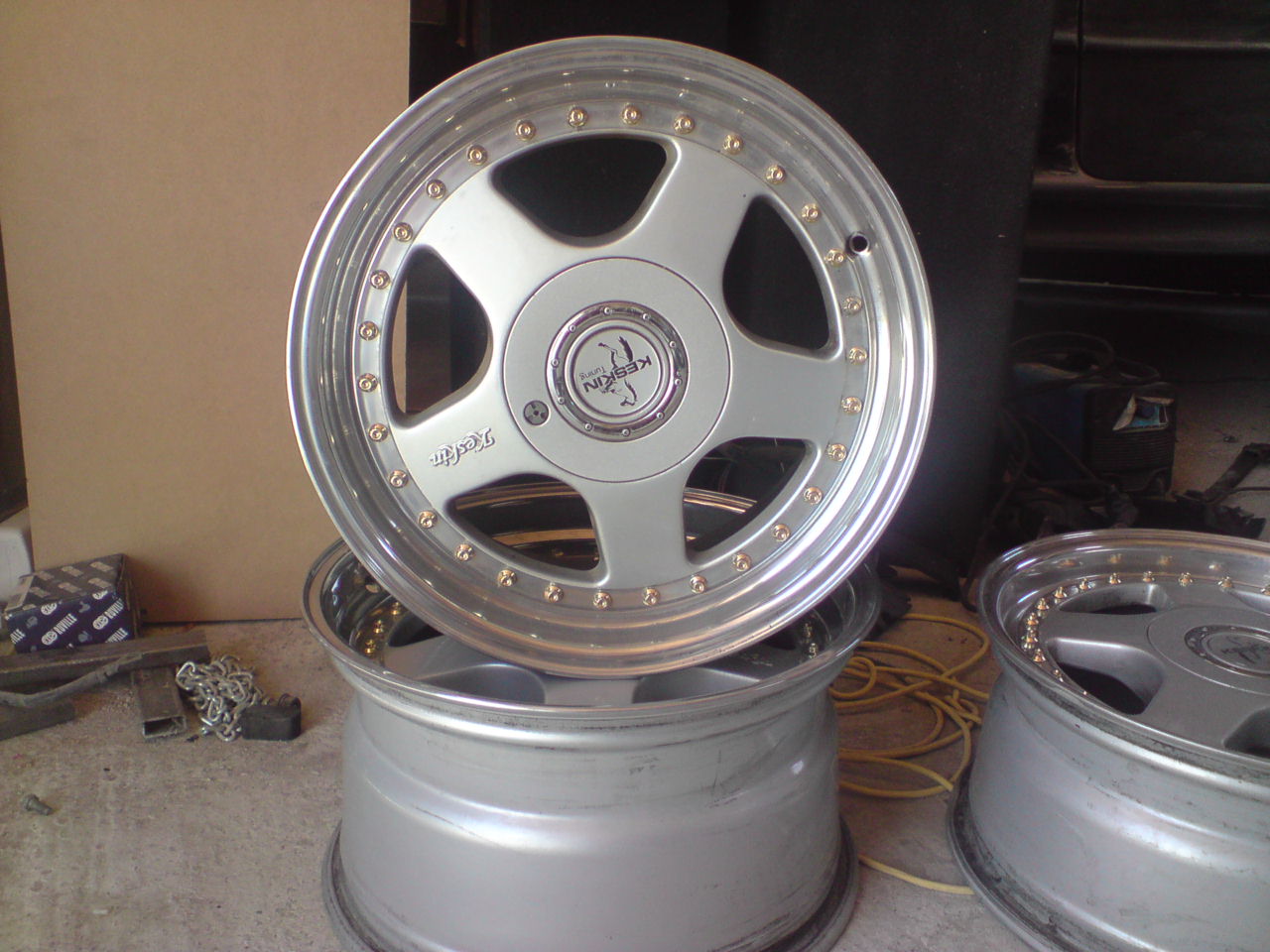

in timp ce am facut sistemul audio masina a suferit si multe modificari
discuri de frane mai mari pe fatza dublu ventilate si perforate
dicuri pe spate pt ca nu avea
o suspensie sport reglabila
un set de jane Keskin pe 16 9j
un singur stergator pe fatza
stopuri cu leduri

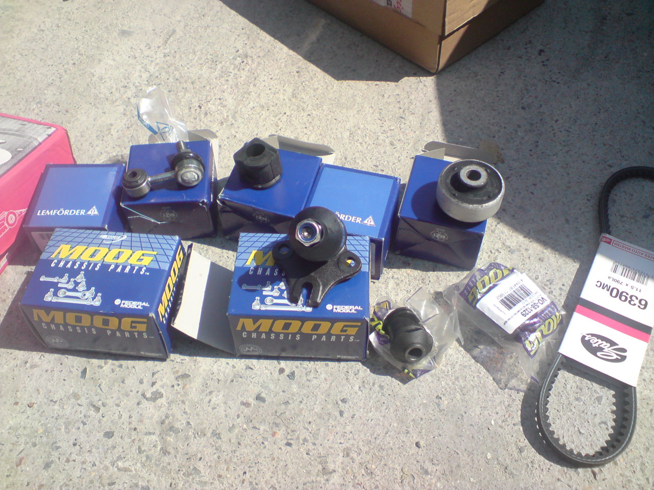

toate bucsele schimbate unele inlocuite cu ceva mai bune de pe golf 4 r32
o bara stabilizatoare de gti
fuzete de gti
etrieri de gti

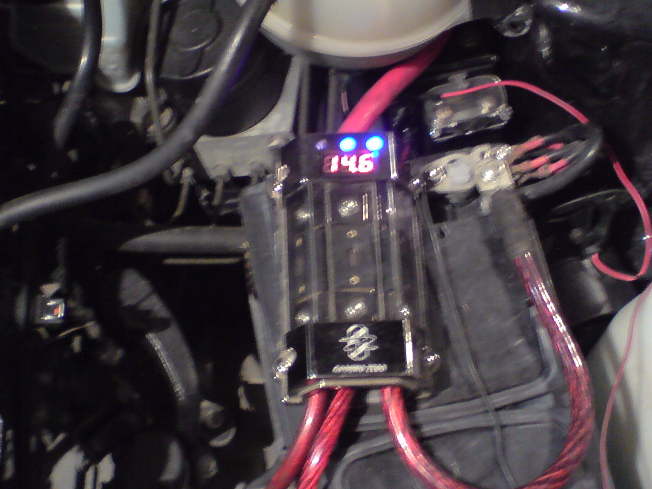

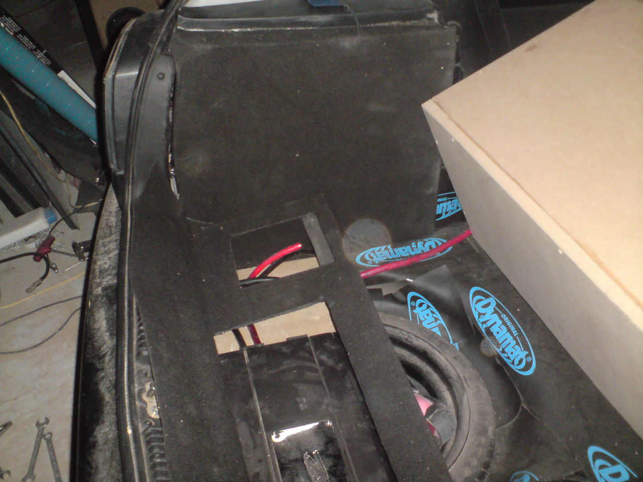

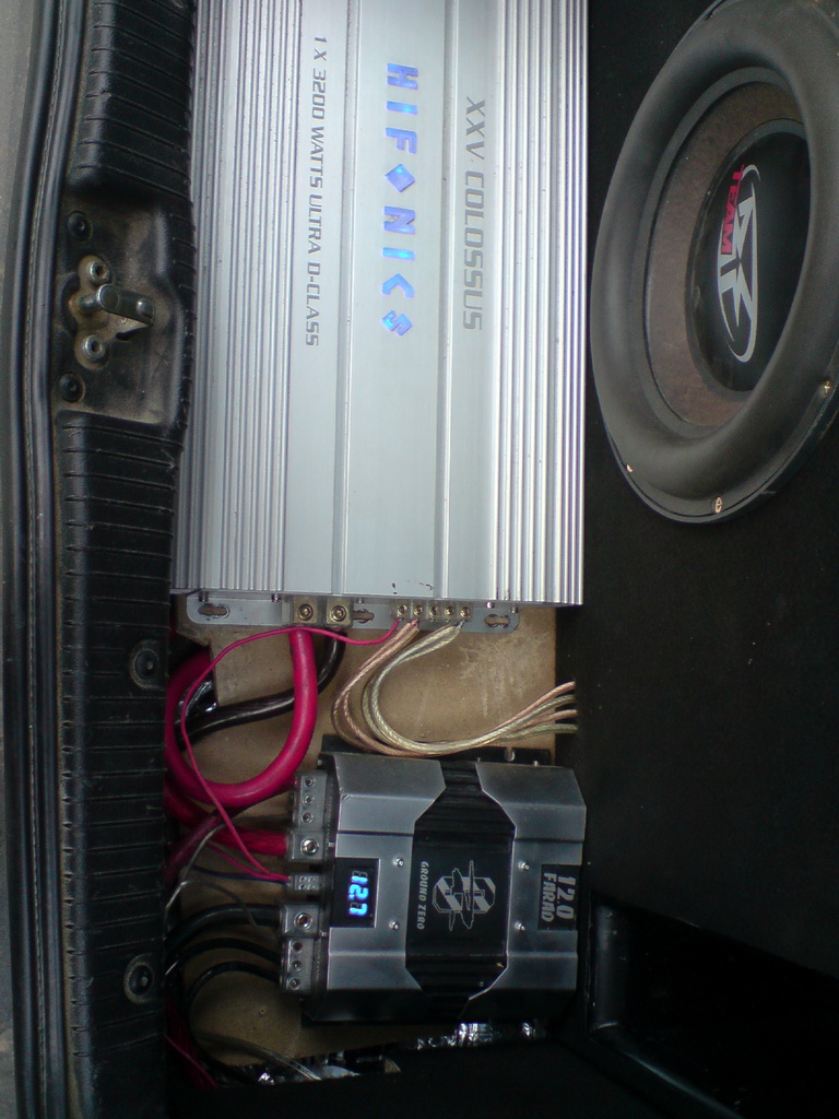

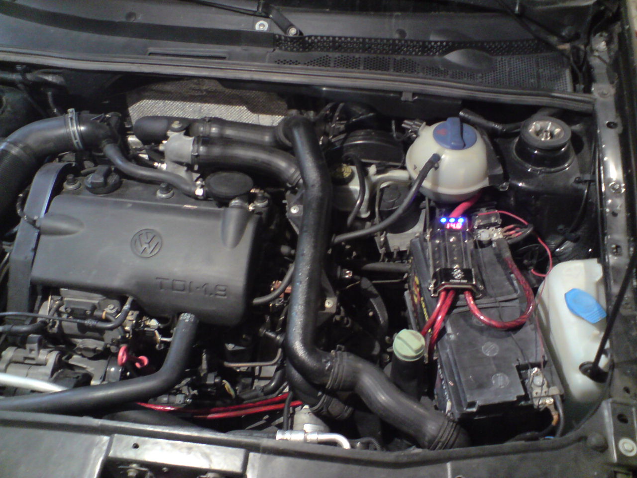

Am si eu o intrebare pe unde ai tras cablu de + pana in spate ??? poti sa faci o poza ? acolo intre motor si habitat....
Se vede ca ai depus ceva munca acolo . Cool

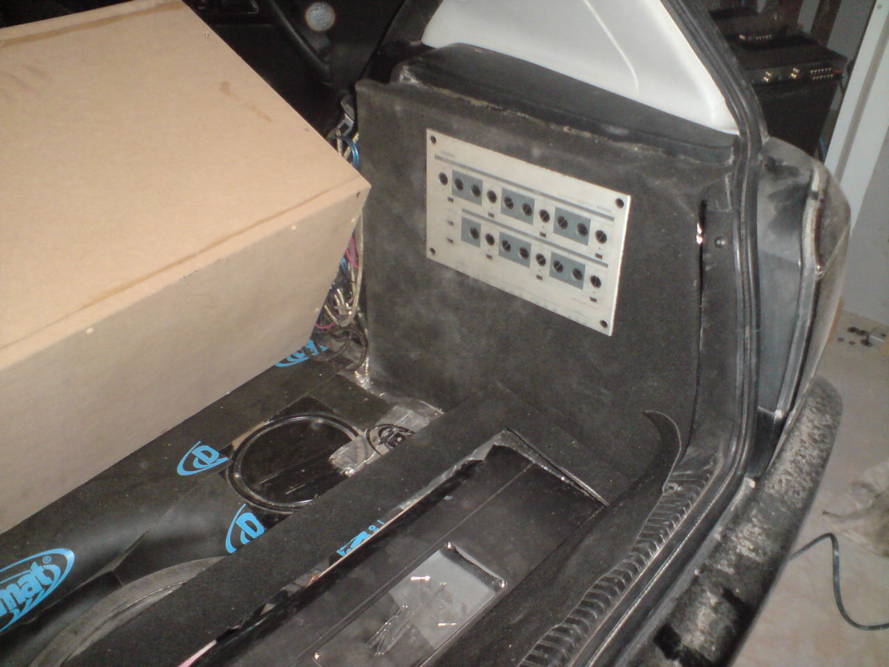

poze cu cablul de alimentare
si diful de bass

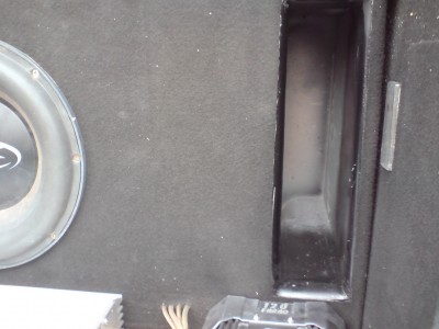

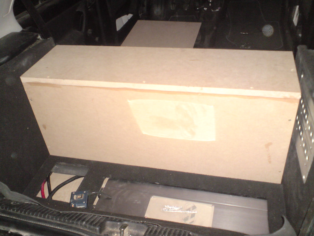

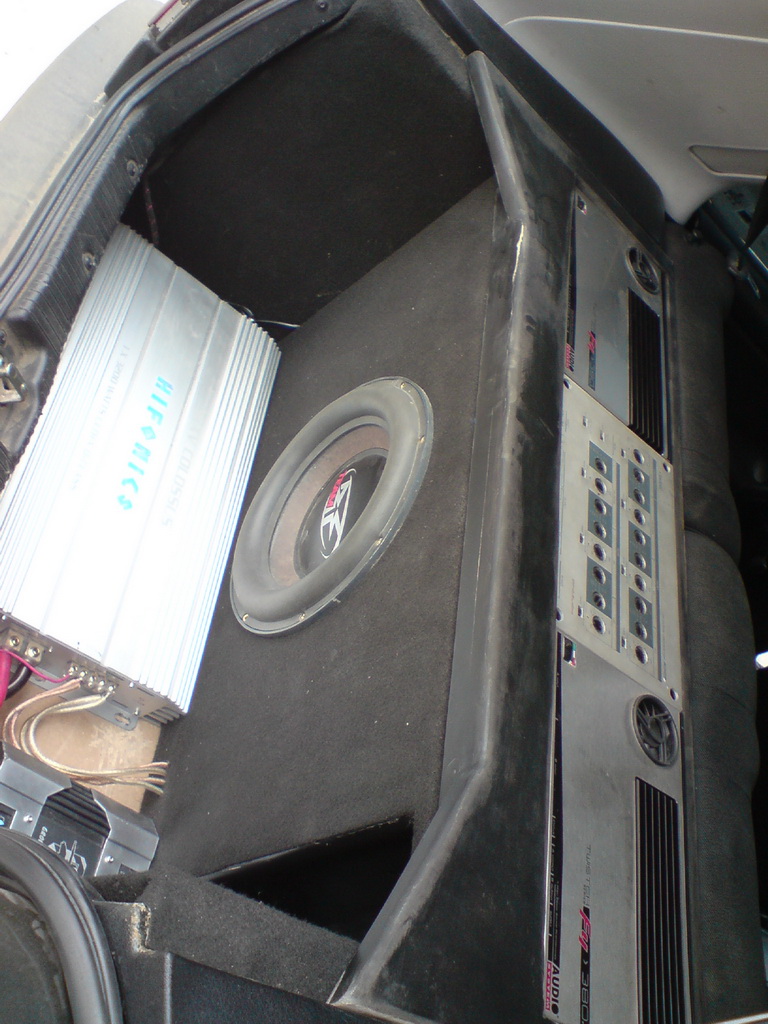

Intre timp am terminat in proportie de 90 % systemul
incinta la woofar de 103 l din care se scade portul si diful
acordaj la 31 hz masurat cu TL
iar frecventa din interiorul masinii este de 33 hz 142 db max pe muzica
si 146 @ la 45 hz pe sinus in aceeasi incinta ...
suna mult peste asteptarile mele
amplificare un Hifonics Colosus 3200 W la 2ohm dar eu l-am legat la 0.5 si merge perfect
consuma curent chiar foarte putin ...pt ce scoate ..
Ultra D Class chiar are efect
toata instalatia este alimentata de
1 baterie Varta de 74 Ah
1 baterie in spate Exite 80 Ah 2800 A scurt
1 alternator de 120 A
1 cablu AWG0
la care se mai adauga 2 amplificatoare pt voce fiecare cu cate 2 sig de 40 A

Salut,cum ai reusit sa ai la relanti 14,6V ?
Addicted to Bass
ugod
Data înscrierii: 30/Aug/2008
Mesaje: 350
Locație: Timisoara
MesajTrimis: Dum Oct 25, 2009 3:40 pm    Titlul subiectului: Răspunde cu citat (quote)
alternatorul sa fie ok si bateriile incarcate
cam 10-15 min incarca 14.6 pana incepe sa se incalzeasca alternatorul dupa care se stabilizeaza la 14.4

ugod a scris:
si diful de bass
sall man,am si io o intrebare:vad ca intra 3 cabluri de + in siguranta si iese unu,unu de la baterie si celelalte 2 ??vin de la alternator??? Rolling Eyes
ugod
Mesaje: 350
Locație: Timisoara
MesajTrimis: Dum Oct 25, 2009 3:44 pm    Titlul subiectului: Răspunde cu citat (quote)
cablul original de fabrica e cam de 20 mm destul doar pt curentul necesar masinii ..
am mai pus 2 de 20 mm in paralel cu el care merg in siguranta si unul care vine de pe baterie in siguranta ..se unesc toate 3 si pleaca unul singur de 50 mm in spate

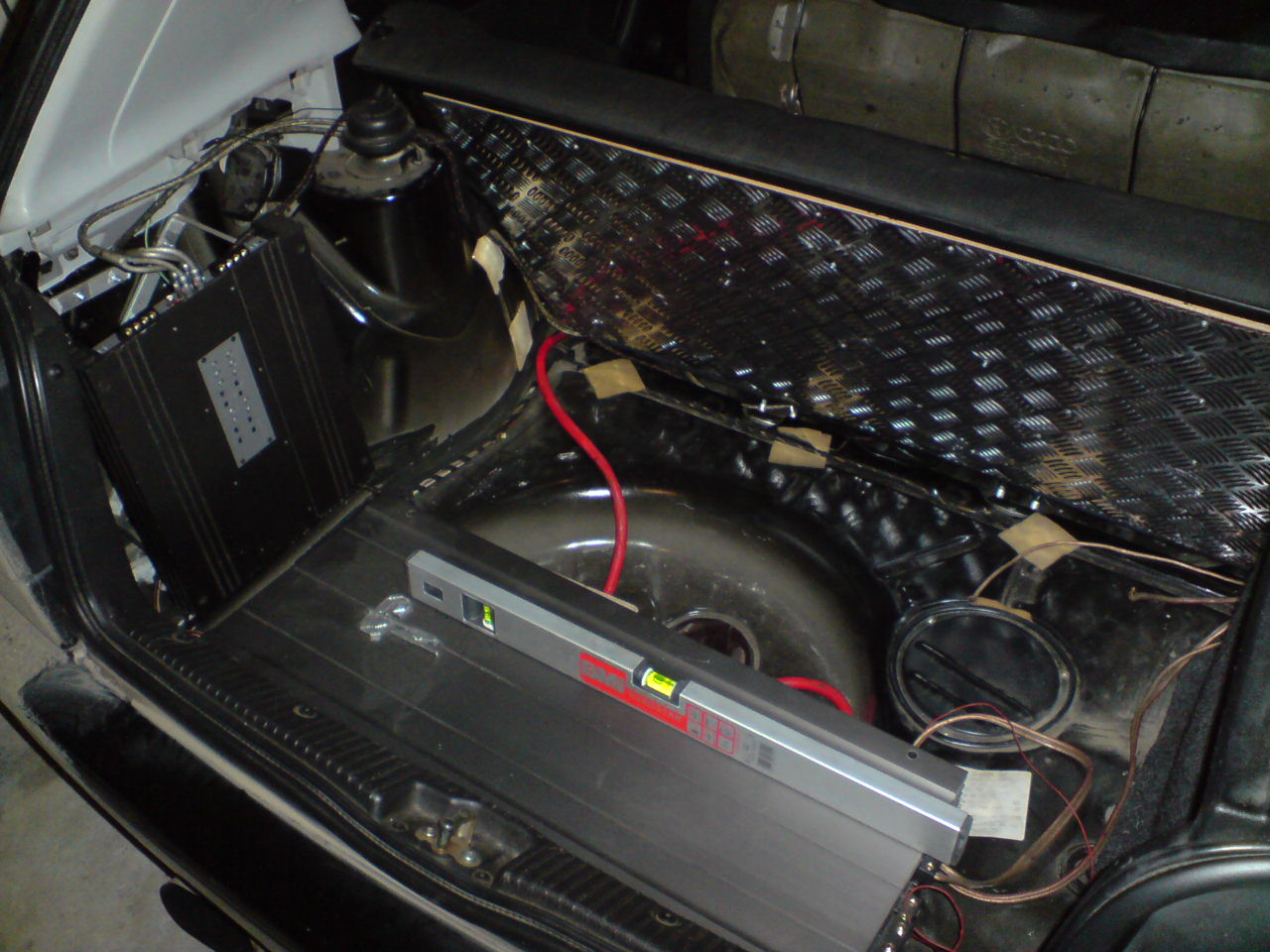

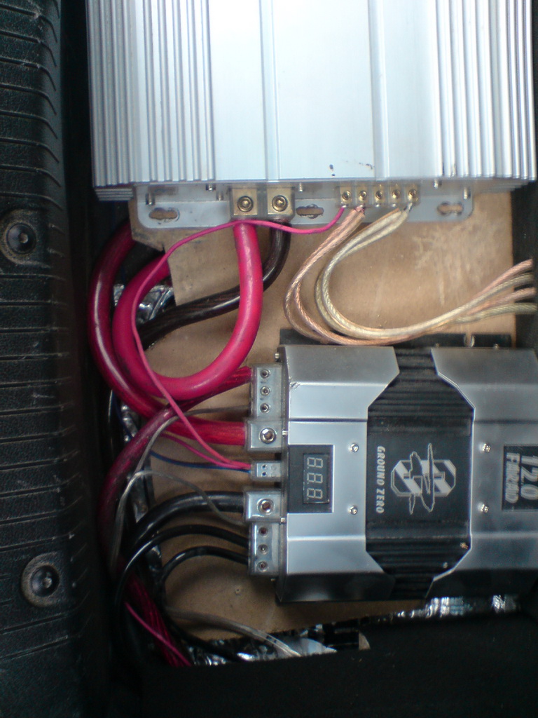

din ce am vazut in poze,am observat ca n-ai dublat si minusu de la baterie.nu era necesar????
ugod
Mesaje: 350
Locație: Timisoara
MesajTrimis: Dum Oct 25, 2009 3:58 pm    Titlul subiectului: Răspunde cu citat (quote)
la baterie nu e necesar mai ales ca din fabrica vine de pe cutia de viteza si de pe cutie pcaroserie si de pe caroserie pe baterie ...
am pus de pe alternator pe caroserie mai un cablu
iar curentul absorbit mai mult de amplificator este din spate din bateria din spate
acolo sunt 2 cabluri de 50 de + si 3 de 50 de minus si tot acolo se face si distributia de cabluri pt fiecare amplif in parte
