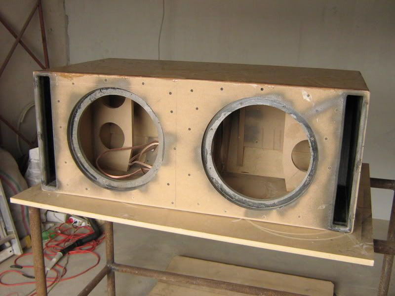

La schema incinta Wink Dar nu inteleg ceva, de ce ai luat D2?? Daca luai D4 puteai sa legi bobinele in paralel si apoi si difurile in paralel si aveai 1 ohm, unde scoate cel mai bine statia ta.........asa cu D2 iurile poti sa ai 2,3,4,5 sau 8 ohmi............ banuiesc ca la 2 ohmi le ai..........era mai bine intr-un ohm Confused

1.care e lungimea intre stopurile de golf 4??
2.care e adancimea unde vine polita ??
3.care e inaltimea pana la polita??

doar cea intre stopuri o stiu.101cm, restul voi masura si iti voi raspunde Very Happy
MesajTrimis: Sâm Apr 05, 2008 6:58 pm    Titlul subiectului: Răspunde cu citat (quote)
baubau a scris:
felicitari ssrli pt lucrare!!!!

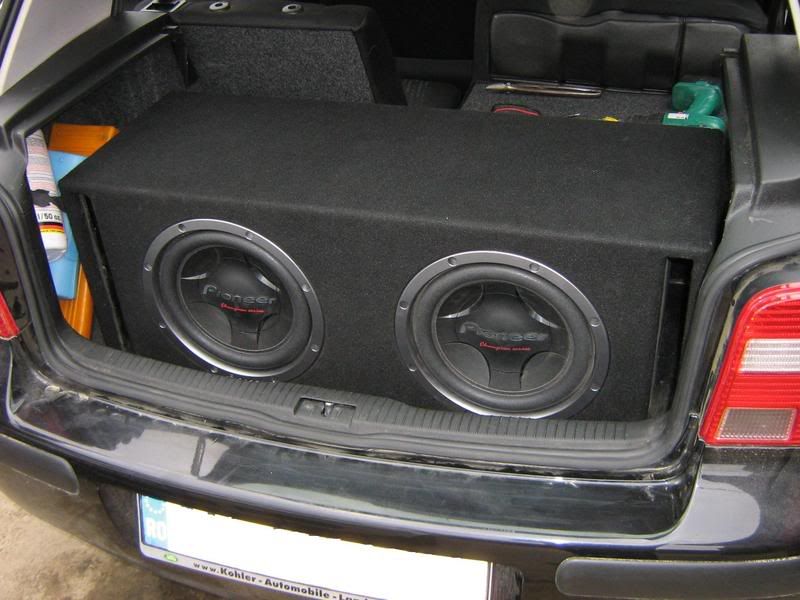

Multumesc. E inca una din incintele "date in bara"
1. chiar deschiderea haionului e undeva la 90cm. In interiorul portbagajului e 101cm.
2. Explica te rog...nu inteleg exact la ce adancime te referi
3. Aproximativ 46cm. Inaltimea pana la acele bucati mici de plastic (coltul stanga sus al incintei, plan indepartat) e 39cm..daca bine tin minte.
In poza cu incinta instalata...nu e impinsa cat de in spate se poate..probabil ca e cu ~5cm mai inspre spatele masinii decat locul final.

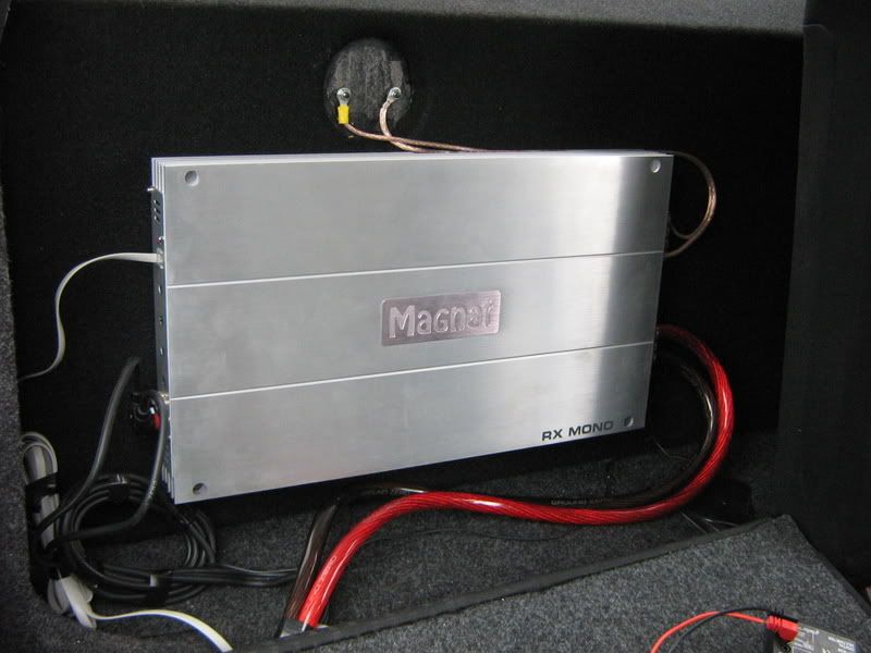

Cat despre cabluri....
Chiar in zona pedalelor intra un manunchi (cel care merge la relee). Pe langa el intra linistit AWG 0. Trebuie doar imaginatie si vaselina. Embarassed
