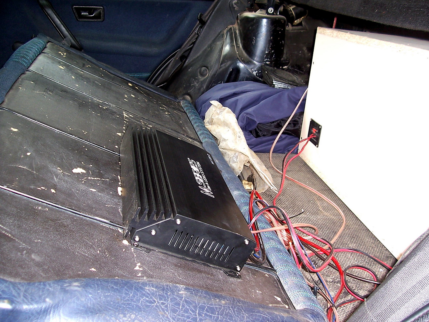

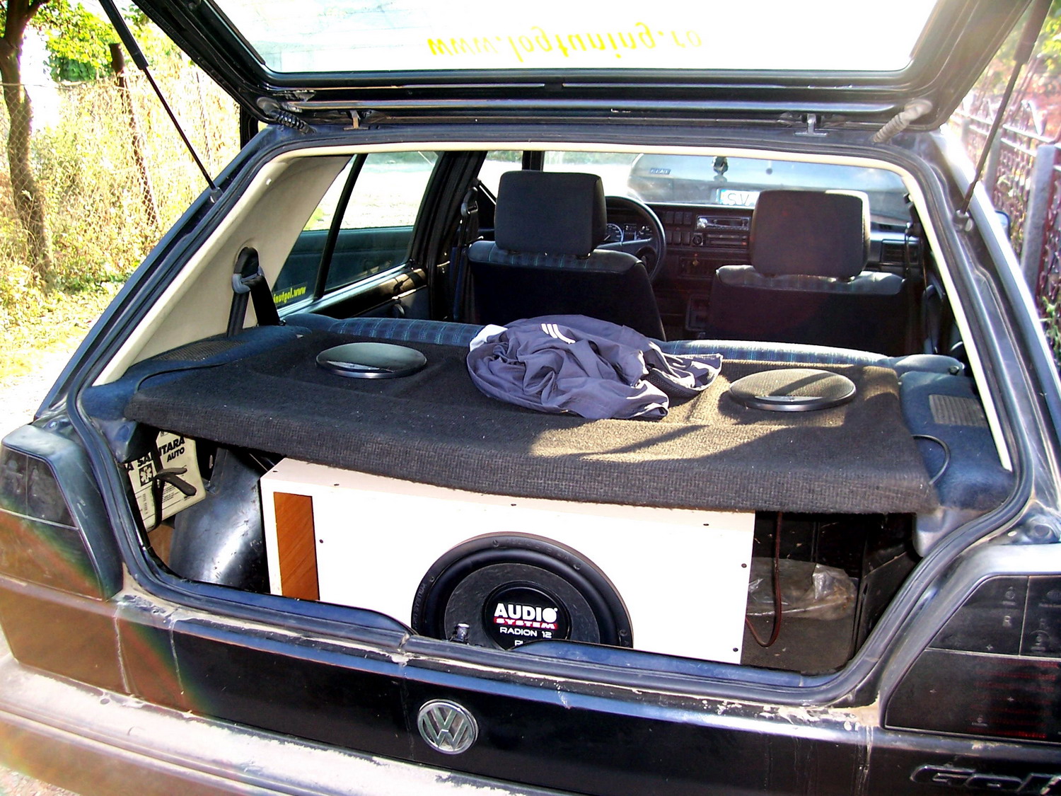

Sa imi prezint si eu pt inceput sistemul. Masina este un golf2 din 91. Din muzica stoc, am mai pastrat tweeterele in rest montat urmatoarele:
*HU-JVC kd-g331

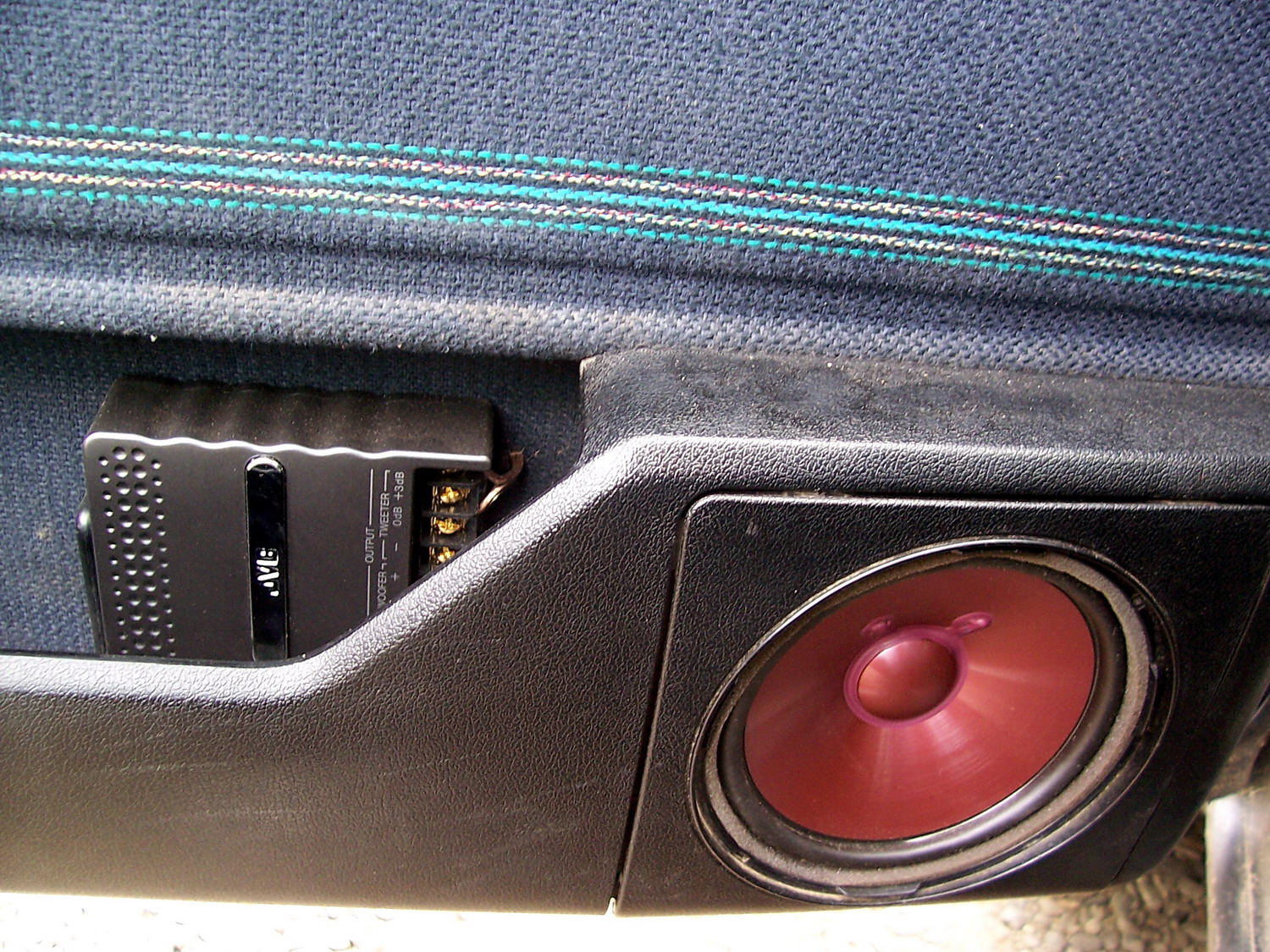

*Fata-componente sistem pe 10cm de la JVC.
*Spate-coaxiale de la LG(numai sa umple golul de acolo)

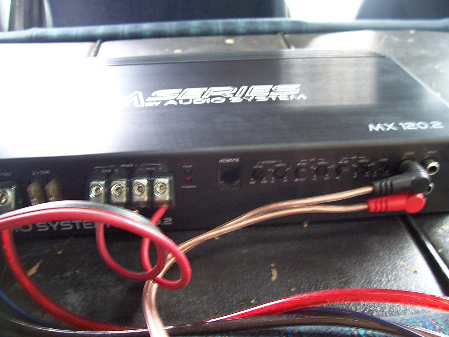

*Amp-Audio system Mseries-mx 120.2
2-Channel High Power Class-AB amplifier with SMD technology
MOS-FET PWM Power Supply
Stable into 2 ohm stereo per channel and 4 ohm bridged mode
Variable switchable Low Pass Filter from 50 to 300 Hz
Variable switchable High Pass Filter from 25 to 175 Hz
Variable switchable Band Pass Filter from 25 to 175 Hz (HPF) and from 45 to 300 Hz (LPF)
Bass Boost: variable from 0 to 6 dB and from 35 to 90 Hz
Input Sensitivity: variable 200 mV maximum to 8 V minimum
ulti- ay rotection ircuitry: overhead, over ourrent, short circuitry and speaker DC protection
Operating Voltage : DC 10 ~ 16 V power input
Massiv heavy aluminium-heatsink with fan cooling
Wired Remote Controller

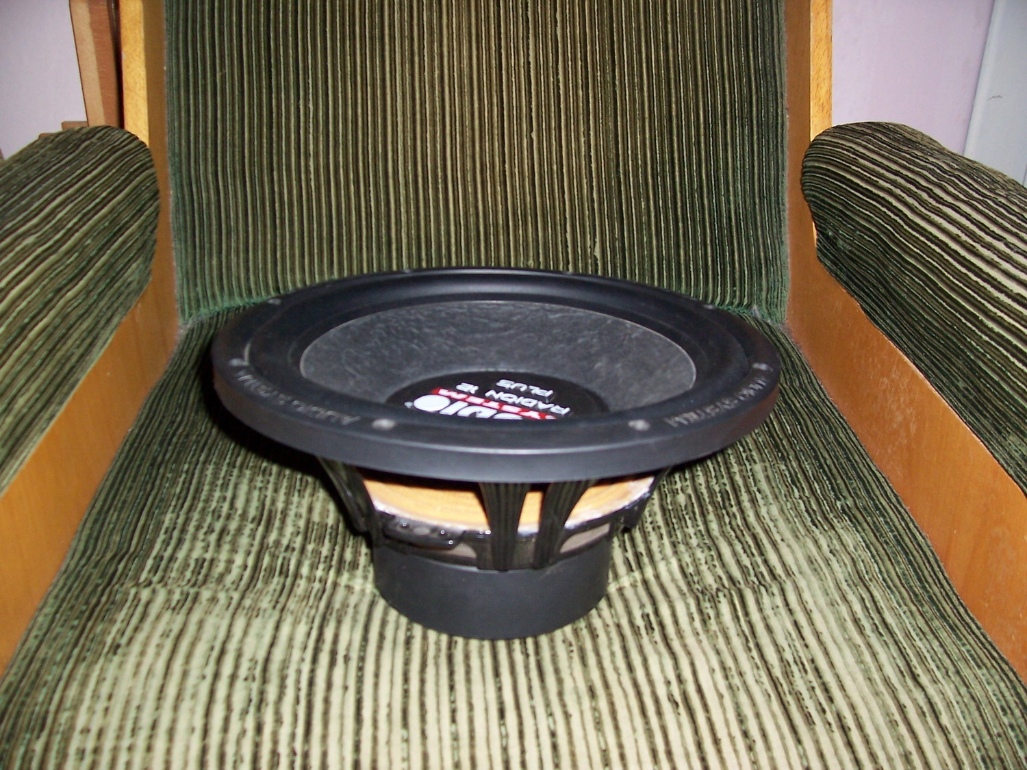

*sub- Audio system radion 12 plus(400w)- in incinta bass-relfex(trebuie sa o mochetez)
* baterie de 70 Ah
La partea conectica si curent stau cam prost: cabluri de 10mm, urmeaza un minim 35mm, un alt alternator si un condensator
in configuratia de mai sus, fara cond, cabluri de 10 mm si baterie pe terminate (una de 55Ah), la o masuratoare dB a iesit 135

au viatza mea ce-i acolo ...pacat de banii investiti in scule
1 . incinta nu se face din pal cu melamina
2 , pune ceva cabluri mai groase chit ca nu ai incarcare mare
3. fa cumva montajul la amplif in alta parte banketa de g2 e din carton si o sa-ti pice de acolo

ms de sfaturi ugod...tiam vazut sistemul pe care il aveai/sau il ai pe club vw.
in legatura cu ce ai zis:
1) la incinta nu am avut de unde face rost de MDF
2) cabluri urmeaza sa iau ceva de un minim 35mm, preferabil un awg 0 de 50.
3)cand pun cablurile noi am sa schimb si placajul din spate, unde vin difuzoarele alea LG, am sa fac ceva din Pal, si am sa prind de el statia.
acum am cablurile prea scurte.

ugod ...
ne poti da si noua o explicatie
de ce NU pal melaminat ?!
on ... felicitari pentru ce ai facut acolo ...
calitatile cele mai importante ale unui sistem
sunt cu totul si cu totul altele ... si deabia apoi urmeaza designul
spor in continuare !

suspensia este 500E, eu am luato cu 400.
In legatura cu mdf/pal - diferente foarte mari la sunet nu cred ca sunt.
Pal'ul nu este chiar asa "rigid", daca pot spune asa, si durata sa de viata in conditii de umezeala este mult mai mica fata de mdf.
Pe tema asta se pot purta multe discutii, si off topic Very Happy

vezi ca ai incurcat putin ordinea cu pal ul si mdf ul ...
este exact invers fata de cum spui tu
daca vrei sa te convingi ... pune o bucata de pal si o bucata de mdf
intr-o caldare plina de apa
dupa o zi de "macerat" ai sa vezi ca mdf ul sa umflat 1mm
iar pal ul "s-a dublat"
