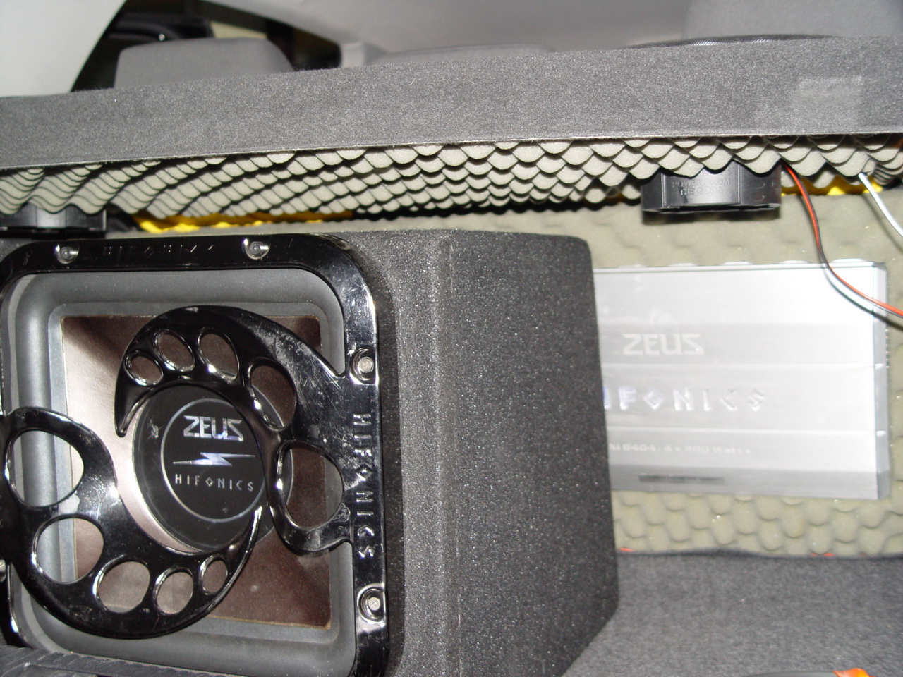

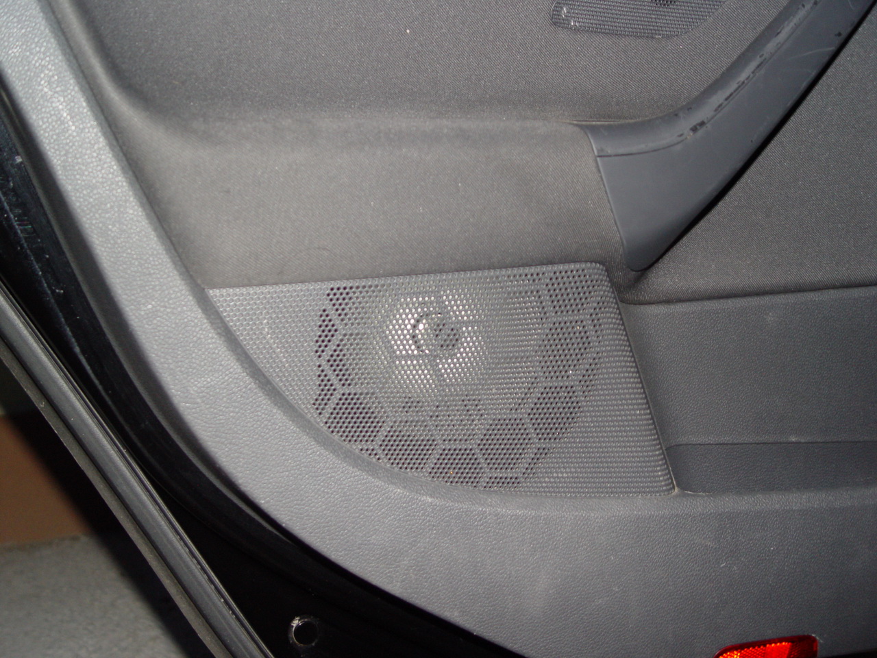

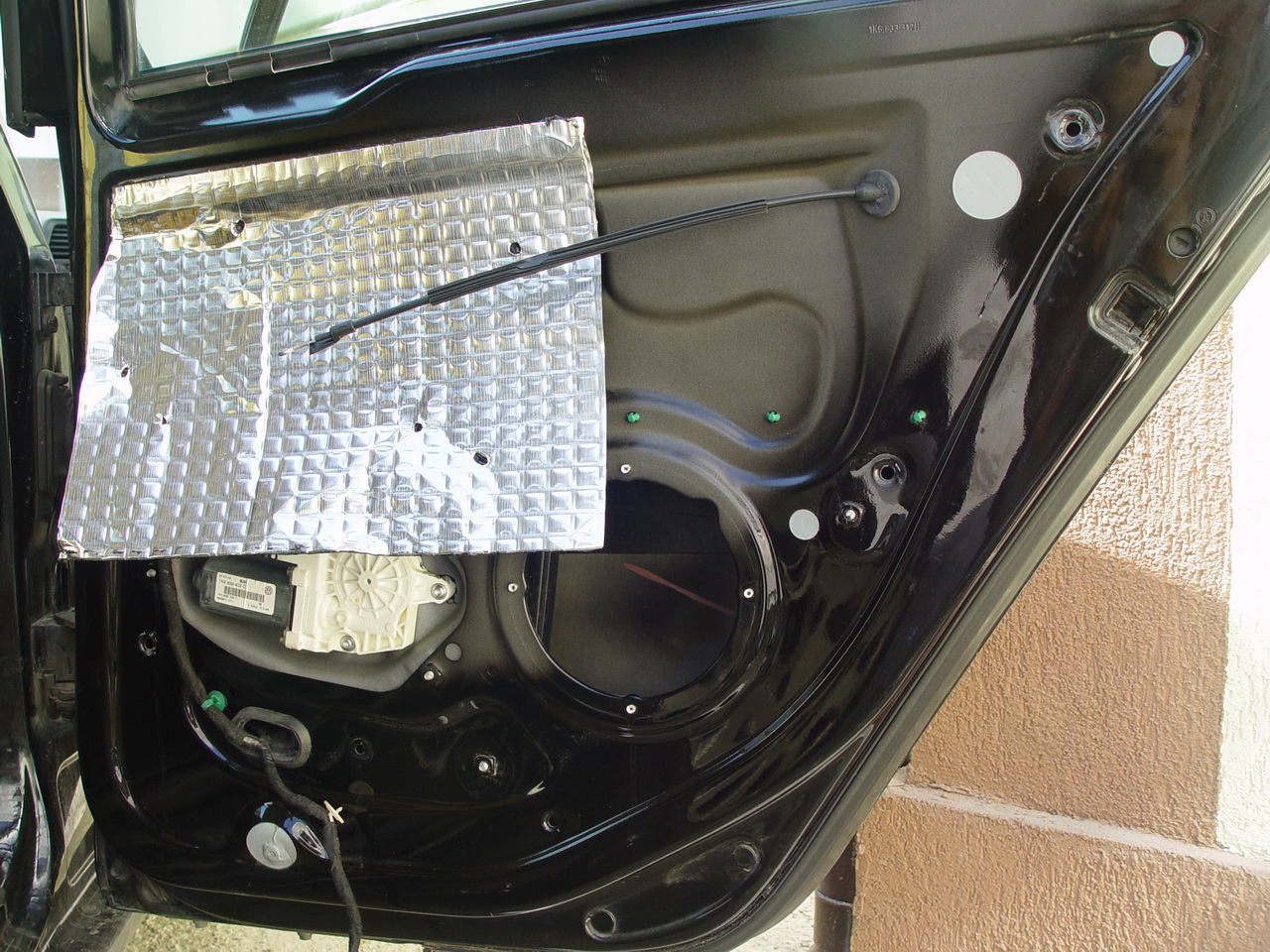

Ca si restul lumii incerc sa-mi prezint si eu sistemul si totodata ce am lucrat la el timp de 2 zile...Asadar cu inceputul:
- HU Alpine 9887R
- Boxe usi fata sistem Hifonics ZEUS ZXi 6.2C Mk2
- Boxe usi spate sistem Hifonics BRUTUS BX6.2Ci
- Boxe spate coaxiale Hifonics ZEUS ZXi 693 Mk2
- Sub Hifonics ZS 12 SQ
Amplificator boxe Hifonics 4 canale Zeus ZXi 6404 , si pentru sub Zeus ZX 4000...

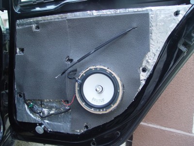

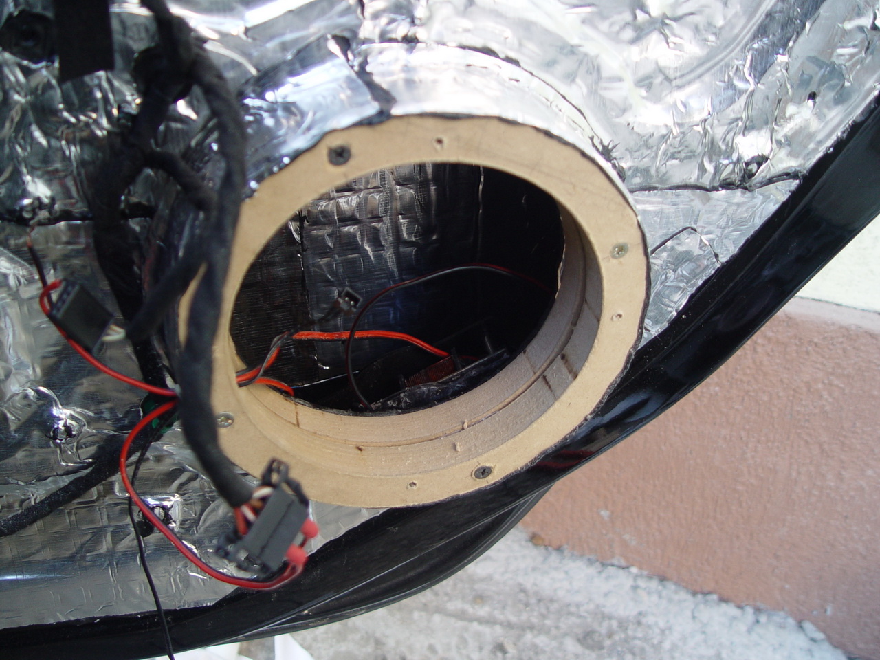

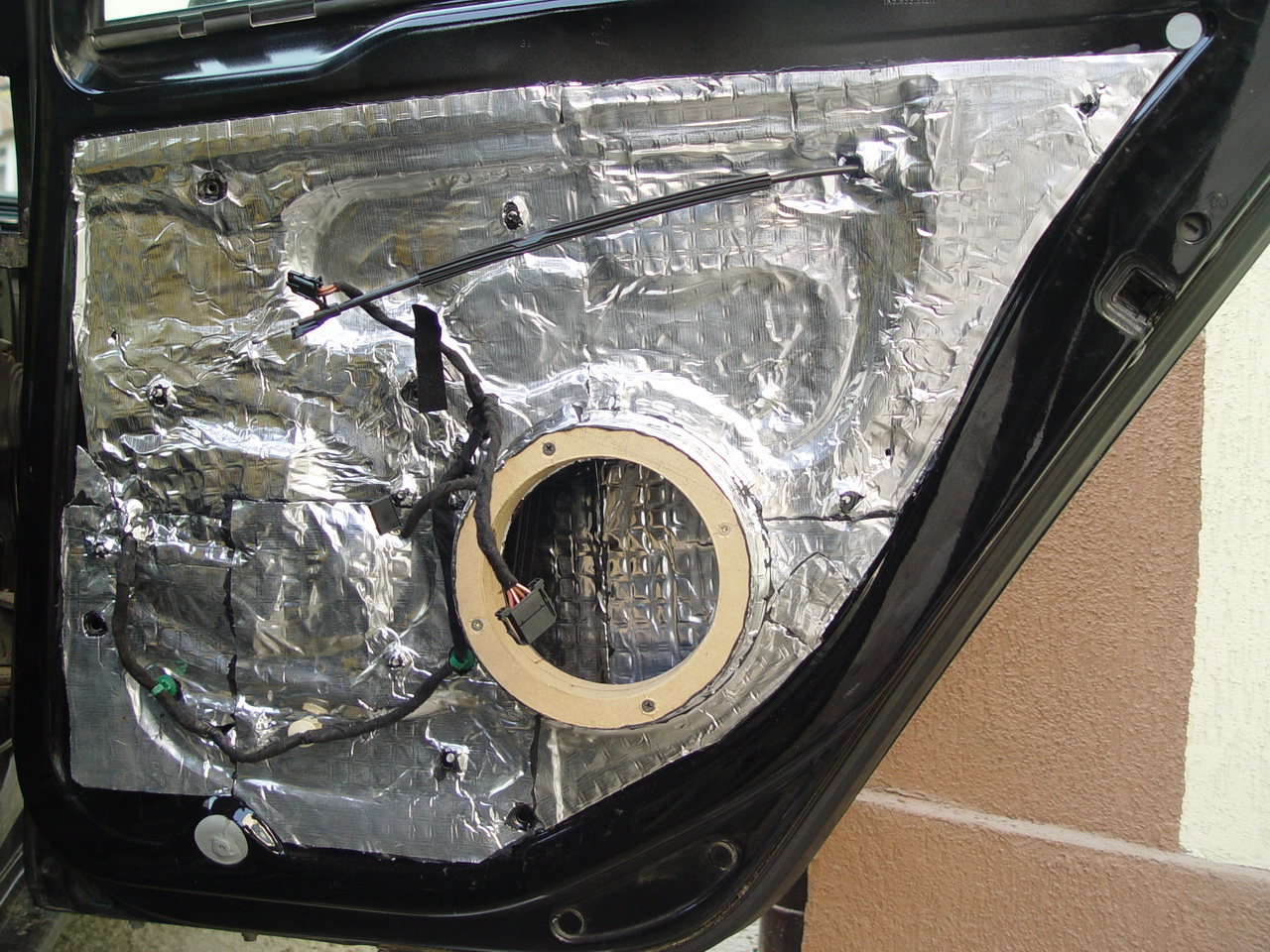

Usile insonorizate prin "munca si sudoarea mea" (nu radeti ca am muncit 2 zile sa termin cu ele)..Smile)) ..mai am in plan portbagajul cand imi mai revin...multumesc lui Adi (ssrli) ptr materiale...

...montare filtru in interiorul usii...
 Filesize:  391.66 KB
 Viewed:  474 Time(s)
..un pic de burete cu folie de aluminiu...

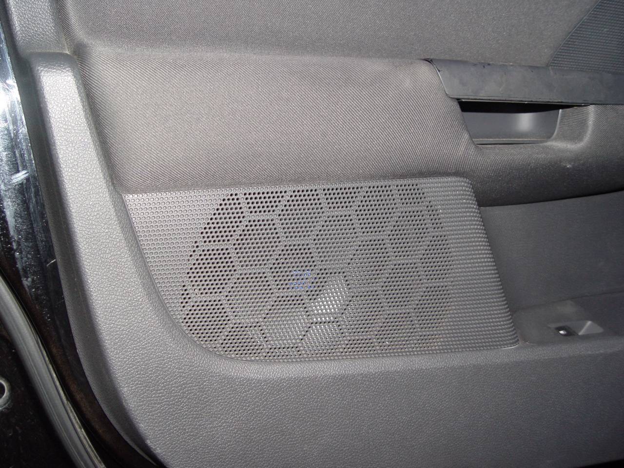

..si finalul dupa cateva ore de munca....insa merita 100%....

Felicitari ptr sistem!Ce ai folosit pentru insonorizarea portierelor?Mult succes
Blue974
Data înscrierii: 31/Dec/2009
Mesaje: 221
Locație: Cluj-Napoca
MesajTrimis: Sâm Mai 01, 2010 9:35 am    Titlul subiectului: Răspunde cu citat (quote)
Folie ca si STP vibroplast M1 insa mult mai ieftina (la jumatate de pret) ca si consistenta este aceeasi (poate un pic mai moale) si foita de aluminiu este la fel de groasa (stiu deoarece pe fata interioara a usilor din fata am folosit STP-ul).... Mi-a luat destul de multe folii...ptr usile din fata interior exterior 19 folii iar ptr spate 16 folii...
Peste ele am aplicat un burete izolant cu folie de aluminiu...
Sunetul e schimbat total a meritat fiecare banut...
P.S. daca te intereseaza vb cu ssrli eu am luat de la el (8,5 ron coala)

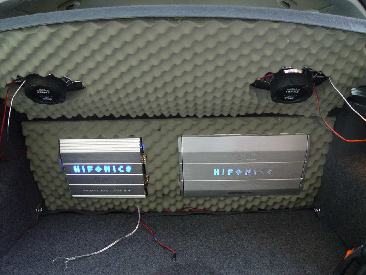

MesajTrimis: Mar Iul 06, 2010 9:15 pm    Titlul subiectului: Răspunde cu citat (quote)

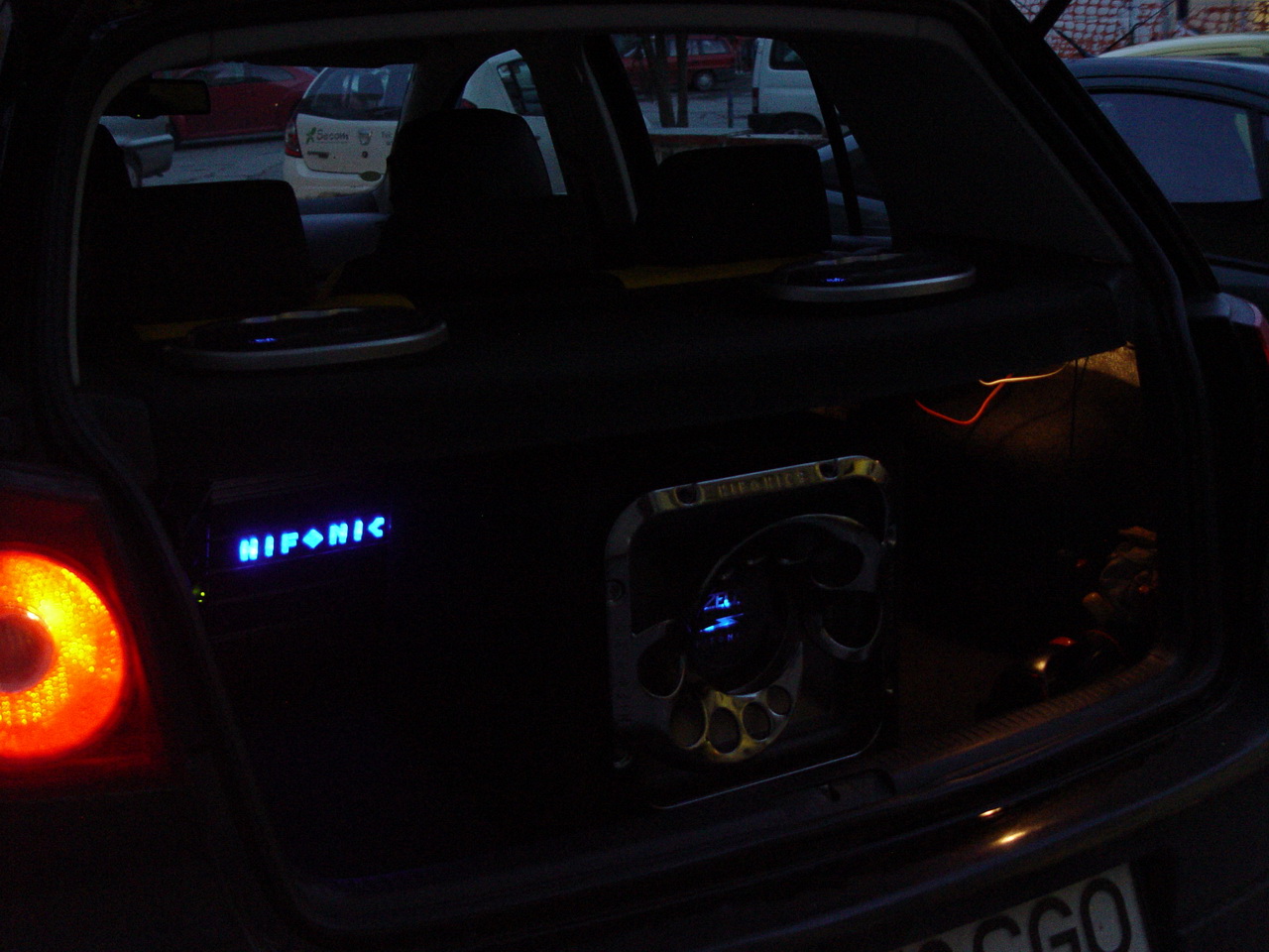

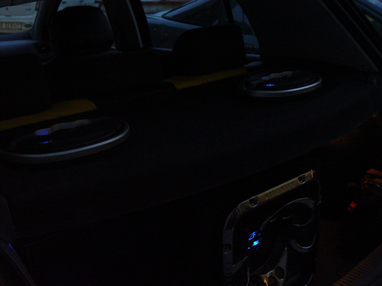

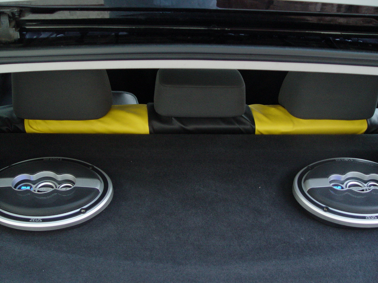

..am revenit cu niste poze spate si cu sistemul audio...

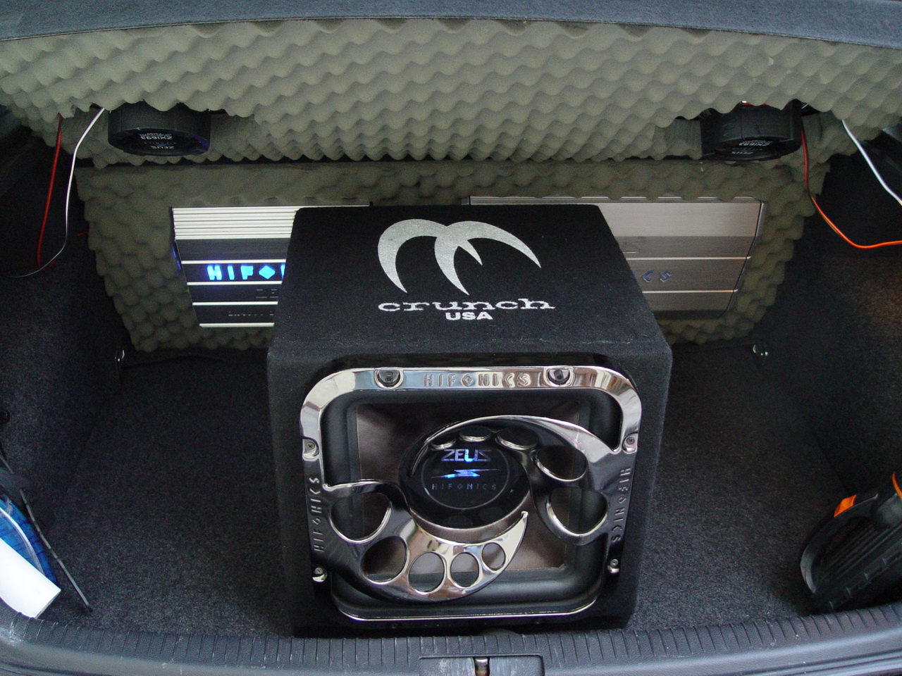

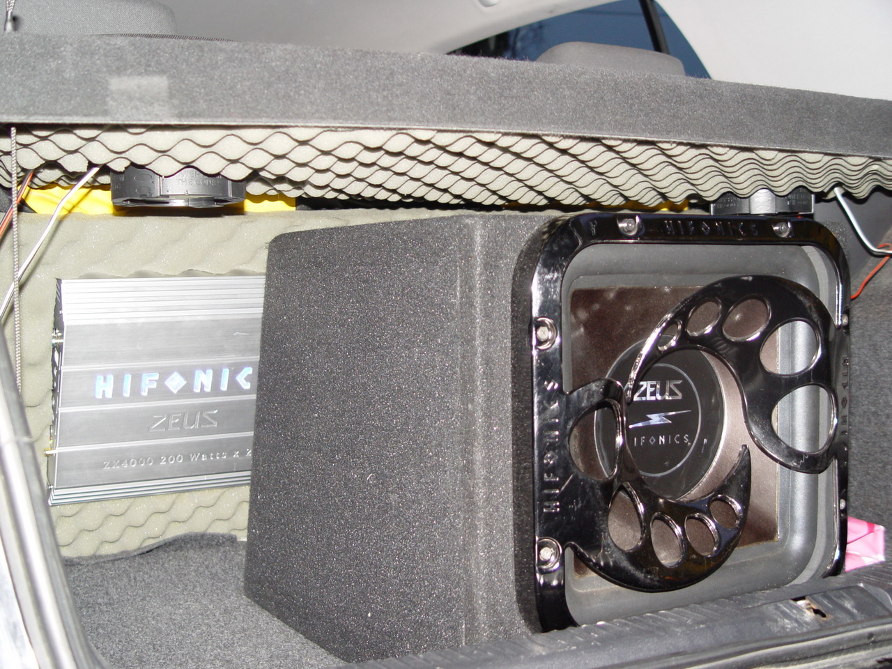

MesajTrimis: Mar Iul 06, 2010 9:54 pm    Titlul subiectului: Răspunde cu citat (quote)
...ms...inca cateva...Smile)...

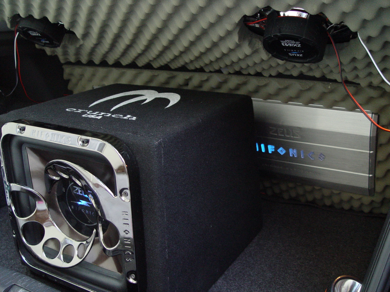

...foliile m-au costat 340 ron in total.... plus 25 ron buretele cu folie de aluminiu din usi (de la baumax Smile ) ..si 40 ron buretele cofrat...

MesajTrimis: Sâm Iul 10, 2010 6:35 pm    Titlul subiectului: Răspunde cu citat (quote)

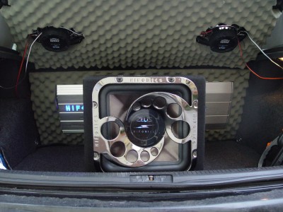

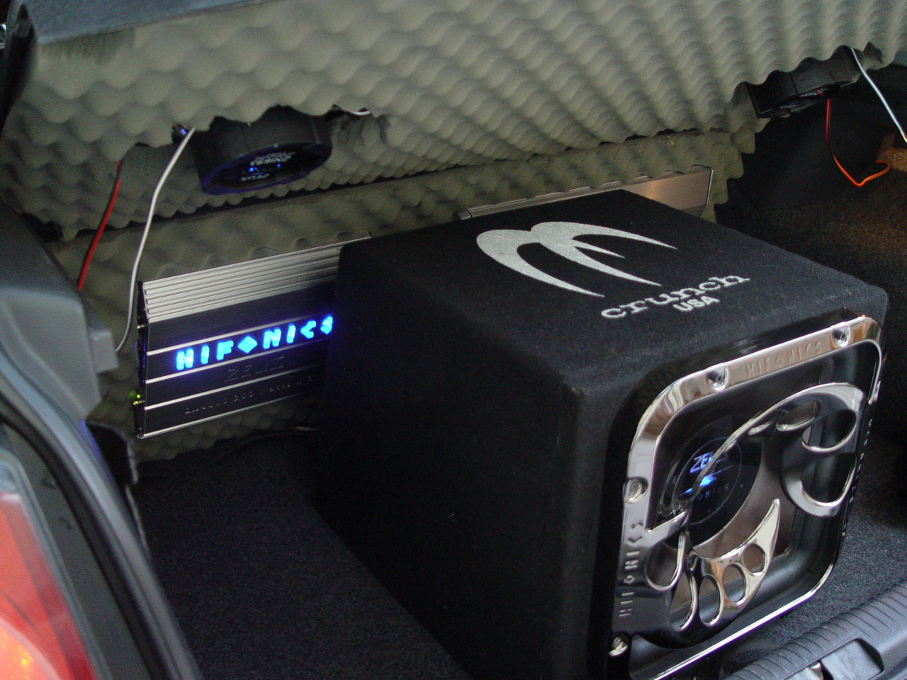

la ce foloseste buretele cofrat in interiorul portbagajului ?!
sub politza si de jur imprejurul amplificatoarelor ?!
Blue974
Mesaje: 221
MesajTrimis: Sâm Iul 10, 2010 11:17 pm    Titlul subiectului: Răspunde cu citat (quote)
... ptr estetica si sa-mi mascheze firele ptr inceput insa sincer s-a schimbat si bass-ul dupa ce l-am pus (in bine)....
Hifonics sis.BX6.2Ci,sis. ZXi6.2CMk2, sub ZS12 SQ, amp.ZXi6404 & ZX4000,HU Alpine117RI
Legal
Data înscrierii: 12/Iul/2008
Mesaje: 139
Locație: Metropola Iasi
MesajTrimis: Sâm Iul 10, 2010 11:28 pm    Titlul subiectului: Răspunde cu citat (quote)
avand in vedere ca portbagajul masinii(la berline/break) lucreaza ca o incinta,din start acolo se mai formeaza unde stationare care pot schimba modul in care percepem noi sunetul...prin ceea ce a facut el a reusit sa mai anuleze din ele si din start basul se aude mai clar..cam asta ar fi beneficiul in ceea ce priveste sunetul.
